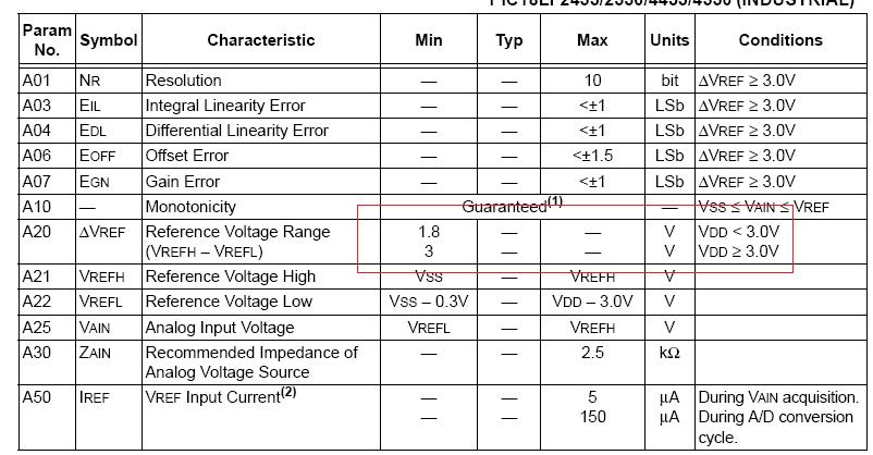

Außerdem muß beim PIC laut Datenblatt (VREFH - VREFL) mindestens 3V
betragen. Sind hier ja nur 2,56V.

Ich habe mit einem Digital-Multimeter 4 1/2-stellig gemessen.
Genauigkeit +/- 0,05% +3 digits  Auflösung 100uV.
In meinem Datenblatt steht (VREFH - VREFL) mindestens 2,5V.
Und von den Zeiten her gebe ich dem C genug Zeit um sich aufzuladen.

von Sascha F. (sascha_focus) Benutzerseite
Naja,
wenn der PIC mit 5V läuft, betreibst du ihn mit der 2.56V
referenzspannung außerhalb der Spec.
Gruß Sascha
