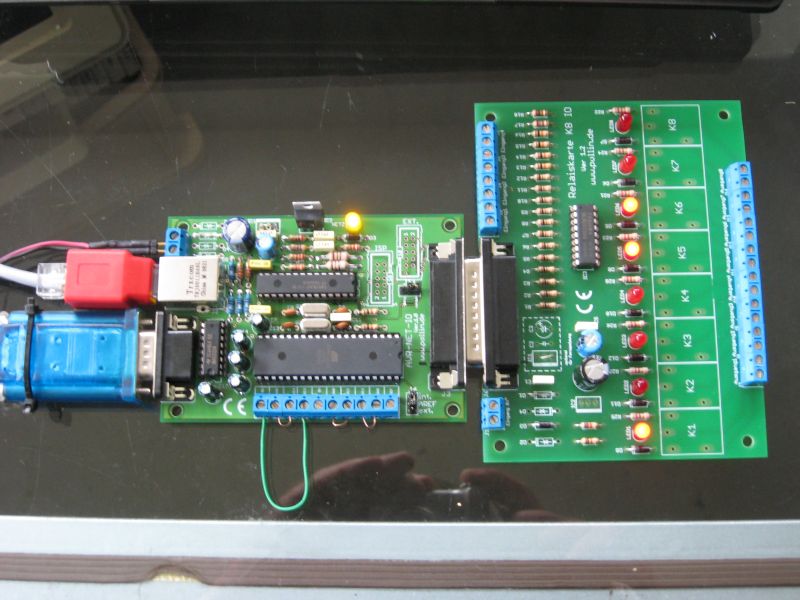

von Roland Praml (Gast)
Die Belegung des DB25 Connectors isz ziemlich ähnlich der eines
Printerports (zumindest datenleitungen 2-9)
Es sollte sich also eine Relaiskarte (Pollin: Bausatz PC-Relaiskarte
K8IO) direkt anschließen lassen.

Über den Pollin Bausatz PC-Relaiskarte K8IO wurde das auch gehen.
Es kann direckt an das AVR-Board stecken werden.

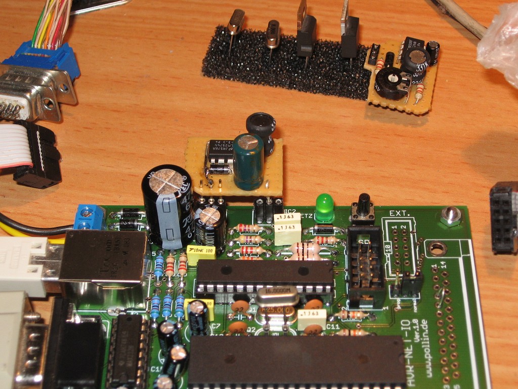

von Birger Z. (nohelp)
Sowas schwebt mir vor. Das ginge auch, wenn man eine Lösung für den
MAX232 hätte. Der MAX3232 würde zwar technisch gehen, aber mechanisch
grad gar nicht. Und einen 3V Erstaz Typ in DIL kenne ich grad nicht. Hat
jemand Vorschläge?
Und falls die Platine einen dauerhaften Einsatz bekommen sollte, dann
nur unter Beachtung des Energiespargedankens - auch wenn das ein paar
hier völlig kalt äh heiß läßt. Ich habe halt immer etwas Bedenken, wenn
etwas zu warm oder gar heiß wird und das längerfristig unbeaufsichtigt
sein soll.

von Martin (Gast)
Wird die Netz-LED gegen einen 2 mA Typ ausgetausch (R2 1k6), bringt das
schon 12 mA weniger Stromaufnahme.
Hab jetzt komplett auf 3,3V mit LM2574-3.3 umgebaut. Stromaufnahme liegt
nun insgesamt bei 70mA entsprechend 230mW. Der MAX232 läuft auch noch
und sogar der ATmega32 funktioniert bei 16 MHz, was er laut Datenblatt
ja eigentlich gar nicht sollte.

von Frank aus Köln (Gast)
@denimjeans
Naja, ein Schaltbild brauchst Du wohl nicht, die Beschaltung vom LM2574
geht ja aus dem Datenblatt hervor. Die eigentliche herausforderung ist
ja, den Schaltregler mechanisch anständig auf oder an dem Pollin-Board
zu befestigen.
Ich dachte mir, die beiden Stabis raus und dann in die freigewordenen
Bohrungen ein Schalreglermodul mit dem LM2574 einzulöten. Ist allerdings
alles ein bisschen eng, da im Netzteilbereich.
Gruß aus Köln
Frank
So ähnlich hab ich es gemacht. Die freigewordenen Lötpads habe ich
gesockelt und darin mit vier Kontakten die kleine Huckepackplatine
gesteckt.

PS: der 7805 wird bei mir ohne KK auch sehr warm. Schätze mal so 45-50°C
(man kann ihn ca. 1s lang anfassen, dann wird es zu heiß). Ich denke
aber, dass die das abkönnen. Ich glaube so bis 70°C sind die
gewohnt.....
von Timebeast (Gast)
@Sven:
Klar geht das mit der Temperatur, geht halt nur auf die Lebensdauer.
Weiter oben im Threat hat ja einer auch schon geschrieben, "Kann man das
Bauteil nicht über einen längeren Zeitraum ohne Verbrennen anfassen
kann, läuft es zu heiß". Zugegeben, ich hatte von einem vorigen Projekt
hier noch einen darmals zu kleinen Kühlkörper rumliegen, den ich
montiert hab. Hätte ich diesen nicht da gehabt, hätte ich´s
wahrscheinlich auch erstmal gelassen, ich meine was soll passieren? Im
Zweifelsfall geht die Power LED aus, und man muß ein Bauteil für 50Cent
oder weniger austauschen. Von daher...

Mal noch was anderes. Würdet ihr auch denken, dass man die Pollin
PC-Relaiskarte K8IO direkt an das AVR-NET-IO Board anschließen kann?
Zumindest ist der 25-pol. SUB-D 1:1 belegt und weiblich. Sollte doch
also gehen?
Sven

von Hannes J. (Firma: _⌨_) (pnuebergang)
> also gehen?
Pollin blendet bei mir auf der Seite für den AVR-NET-IO
http://www.pollin.de/shop/shop.php?cf=detail.php&pg=NQ==&a=MTQ5OTgxOTk=
unten folgendes ein:
>> Ergänzende Artikel:
>> Bausatz PC-Relaiskarte K8IO,parallel
Pollin behauptet also, das man die zusammen benutzen kann. Wenn's nicht
geht, der gute Pollin Service (kein Witz, verpacken können sie nicht,
aber in Reklamationen behandeln sind sie spitzt) wird dir schon
weiterhelfen oder es zurücknehmen.
Hier in dem Thread hat jemand eine andere Pollin-Platine, die auch für
den Druckerport gedacht war, angeschlossen. Das Bild ist im Wiki:
http://www.mikrocontroller.net/articles/AVR_Net-IO_Bausatz_von_Pollin
Wie viel Faszination dieses altbackene Thema hervorruft, wenn man für
nen paar fuffzich eine Platine zum Einstieg bekommen kann. Grandios ;)

von Axel Schnell (Gast)
avr-net-io funktioniert auch direkt mit der Realaiskarte von pollin!
Stromversorgung kann auch vom netio übernommen werden. Mein netio wird
vom usb kabel meines notebooks gespeist (5V) , damit entfallen die
blöden netzteile. auch die relaiskarte läuft mit 5V. Die Relais sind
noch nicht bestückt, da 220V Relais bestückt werden sollen.
von Sven S. (stepp64) Benutzerseite
Wie der Zufall so will: Nimm das Finder-Subminiaturrelais, 1x UM, 250V
10A, 5V (Reichelt Nr. FIN 36.11 5V). Das sollte genau passen, da die
Bohrungen gleich sind. Du müsstest dann nur das eine Beinchen abkneifen
wegen Umschalter oder in die Platine noch ein Loch bohren. Das Relais
ist aber für 5V nicht für 9V.
Überprüfe die Platine aber bitte darauf, ob die Leiterbahnen der 230V
Seite den erforderlichen Abstand zur Niedervoltseite haben (ca. 5mm).
Und ob die Leiterbahnbreite deinen Strom ab kann (10Ampere entspricht
ca. 10mm Leiterbahnbreite!). Sonst könnte es wirklich gefährlich werden.
Ach ja: Von den Finder Relais zieht eins ca. 70mA Strom, macht bei 8
Stück 560mA. Plus die 190mA vom Net-IO bist du bei 750mA. Das hält deine
USB-SS nicht aus, da USB nur für max. 500mA gebaut wurde. Du solltest
