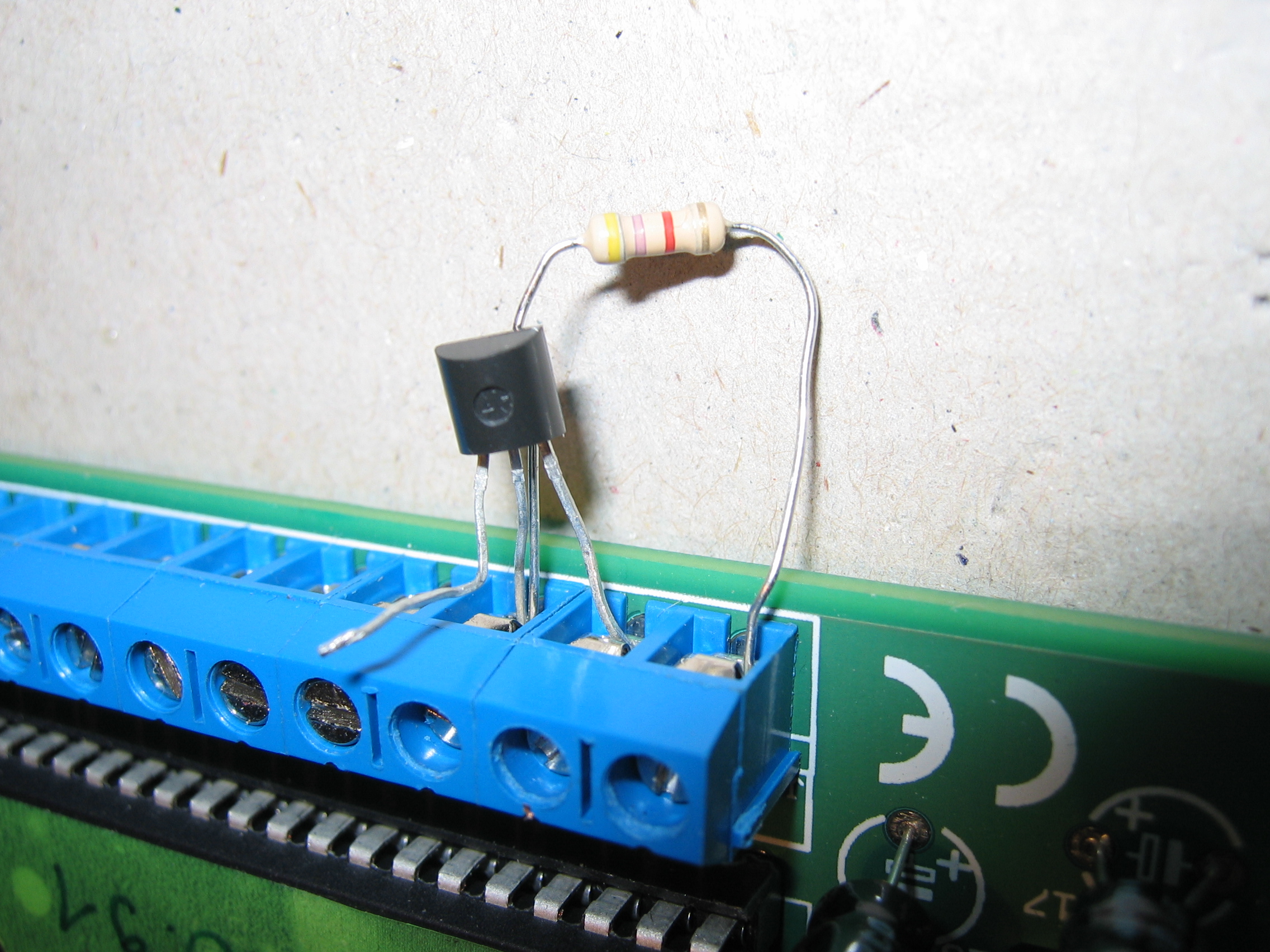

Da ich lange danach gesucht habe.... hier für alle anderen "Einsteiger"
Im Anhang eine Routine zum Auslesen der ROM-ID der 1-wire Sensoren.
Angepasst auf Port A7.
Sofort lauffähig auf dem pollinboard. Ausgabe der Ids über RS232.
Vielen Dank nochmal an RoBue für den immer besser zu lesenden Code.
Da ich auch noch die Relaiskarte dran hab, hab ich mir den Code wieder
umgestrickt, auf die entsprechenden Ausgänge.
Jetzt darf ich noch lernen, wie ich abhängig von Eingangswerten (ow /
analog / digital) schalten kann.

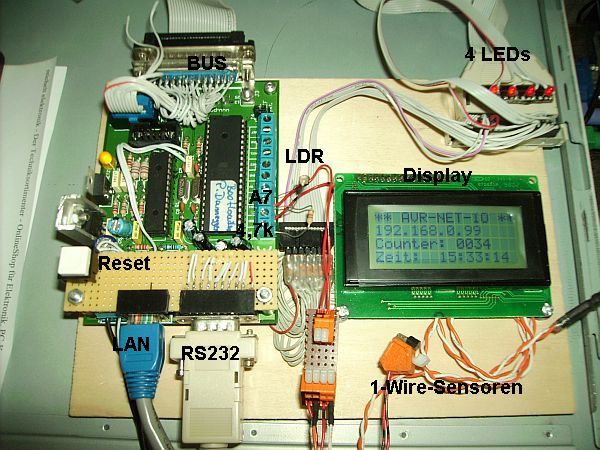

von RoBue (Gast)
Hallo Synapticus,
bin zur Zeit wie son (Stephan Gross) daran, die Eingabekanäle (1-Wire,
Uhr, digital, analog) mit den Schaltausgängen (D2-7) zu verknüpfen, um
damit z.B. eine Heizungssteuerung zu ermöglichen (oder gar eine
Haussteuerung!). Dies sollte am besten noch über das Webinterface
verwaltet werden. Dabei habe ich ein Riesenproblem: Der Platz im Atmeg32
wird langsam wirklich saueng. Ganz abgesehen davon blicke ich für diese
Funktionen beim Webinterface noch nicht so recht durch (webpage.h und
httpd.c/h). Bisher kann ich für die 1-Wire-Suche nur auf das hex-File
von son verweisen, das ich noch etwas modifiziert habe, so dass man
mehrere Sensoren anschließen und auslesen kann. Dann alle in config.h
eintragen ... (1-Wire an PORTA7).
Hallo son,
bin z.Z. bei ähnlichen Aufgaben. Vielleicht können wir uns absprechen,
wer was macht. Ich bin mir noch nicht ganz im Klaren, ob die
Administration über UART/Telnet oder Web (oder beides?) erfolgen soll.
Wenn UART ganz wegfällt, wäre wieder Platz, aber andere (s.o.) wären
darüber eher wieder unglücklich. Oder doch ein neuer Prozzi mit 64MB?
Ein neues Forum wäre sicher gut, oder wenigstens ein neuer Thread hier.
Dabei müsste man klarer nach den "Software-Familien" trennen, also z.B.
die Linie "Radig_mudman_RoBue_...", "SimonK", "ethersex_und_-rape",
Radig_kurtcontroller, ...) Mich würde z.B. noch interessieren, wer alles
mit "meiner" Familie (Radig_mudman_RoBue) arbeitet und
weiterprogrammiert. Wenn das viele sind, wäre zumindest ein Thread dafür
nicht schlecht.
Gruß RoBue

von RoBue (Gast)
-> karleido, wep
Code ist Radig-Kompatibel!
Gruß RoBue
PS: Habe mir den Bus am Sub-D-Anschluss erweitert, so dass A0-A3, C0-C7
und D2-D7 dran liegen.

von Erba57 B. (orfix) Benutzerseite
Hallo son,
danke für Dein Ausleseprogramm, hat super geklappt.
leider funktioniert meine änderung in der config.h nicht.
ausgelesen wird
 ID: 10 F3 96 65 01 08 00 37   T: 0150 =   21.0øC
eingetrage hab ich
#define OW_ID_T01    {0x10,0xf3,0x96,0x65,0x01,8,0,37xbb}
ist das ok?
wer kann helfen?
orfix
von RoBue (Gast)
{0x10,0xf3,0x96,0x65,0x01,0x08,0x00,0x37)
müsste normalerweise funktionieren.
Gruß RoBue

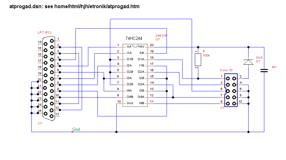

der Bausatz von Pollin lief nach dem Zusammenbau sofort einwandfrei,
konnte alle Funktionen von jedem Rechner im Netzwerk per Pollin Software
"NetServer" abrufen. Auch serielle Verbindung hat einwandfrei geklappt.
Nun wollte ich die Software nach U. Radigs Webserver benutzen, habe mir
ein modifiziertes File runter geladen, einen Programmer für den parallel
Port mit einem 74HC244 aufgebaut und mit PonyProg mein Glück versucht.
Glück, weil ich mit der Programmierung von µProzessoren und der
Bediehnung von PonyProg keinerlei Erfahrung habe.
Lange Rede kurzer Sinn, irgendwie habe ich die Originalfirmware bei der
Aktion gelöscht und bekomme jetzt nichts mehr übertragen, auch den
Bootlader nicht.
Könnte mir irgend jemand gegen einen Unkostenbeitrag den Amega mit der
Webserver Software programmieren? Für die feste Anwendung für die ich
ihn benötige wird mir das zu aufwendig jetzt zu prüfen ob mein
Programmer i.O. ist und mich intensiver mit der Software zu
beschäftigen.
Für eine Antwort bin ich vorab dankbar.

ich wollte nun auch mal einen DS1820 an das Pollin Board anschließen.
Ich habe eure Hex Datei zum Auslesen der Adressen auf einen neuen ATMEGA
32 geladen, die Fuse gesetzt und zwei DS1820 an Port PA7(AC4)
angeschlossen, hab auch schön einen 4,7K Wiederstand zwischen 5V und PA7
angeschlossen.
Über die Serielle Schnitstelle kann ich folgendes sehen
1-Wire-Reader:
No Sensor found
No Sensor found wiederholt sich regelmäßig
An was kann es liegen, das keine Adresse zurück kommt?
Gruss
Stefan

Nachlangem lesen hier im thread hab ich leider noch nicht 100%ig
verstanden wie ich jetzt eigene software auf den atmel bekomme.
also wenn ich es richtig verstanden habe brauche ich zwingend einen
programmer .. und zb ponyprog zum schreiben. da brenne ich das
sogenannte hex file rein .. ist das richtig?
geht der hier? http://www.lancos.com/e2p/betterSTK200.gif
die pins sehen gut aus wenn ich das richtig verstanden habe.
kann ich auch ohne programmer eigenen code einspielen. zb den jumper auf
prog. stellen und per serial ..
muss ich den atmel dann aus dem sokel jedes mal raus nehmen oder wie ..
irgendwie hats bei mir noch nicht klick gemacht .. schade eigentlicha
ber leider ist es so ..
mfg mentox ..

von RoBue (Gast)
Hallo AVR-NET-IO und 1-Wire Fans:
Bin jetzt einigermaßen mit Version 1.3 fertig.
Man kann jetzt über die Webseite die Einschalttemperatur zwischen 5 und
30 Grad einstellen.
Sehts Euch an und probiert herum (müsste noch starke 4 Stunden gehen):
http://91.20.127.62:44444
Sourcen kommen noch, wenn die gröbsten Fehler dann beseitigt sind.
Viel Spaß und viele Grüße, RoBue

von Clyde H. (clyde)
wie habt Ihr eure OW-Sensoren DS18S20 angeschlossen?
In meiner bisherigen Schaltung, habe ich 1k Pullup ohne Parasite Power
und es läuft recht zuverlässig.
Am AVR-NET IO kommt nix...
Ich habe natürlich meine RomCodes in die Source eingetragen, aber evtl.
gibts ja besondere Feinheiten.
Im Webintrface bekomme ich 0,0 angezeigt obwohl sie funktionieren...
Leider ist der Funktionierende Code in CodeVision und somit nicht
portierbar(für Anfänger wie mich).
Clyde

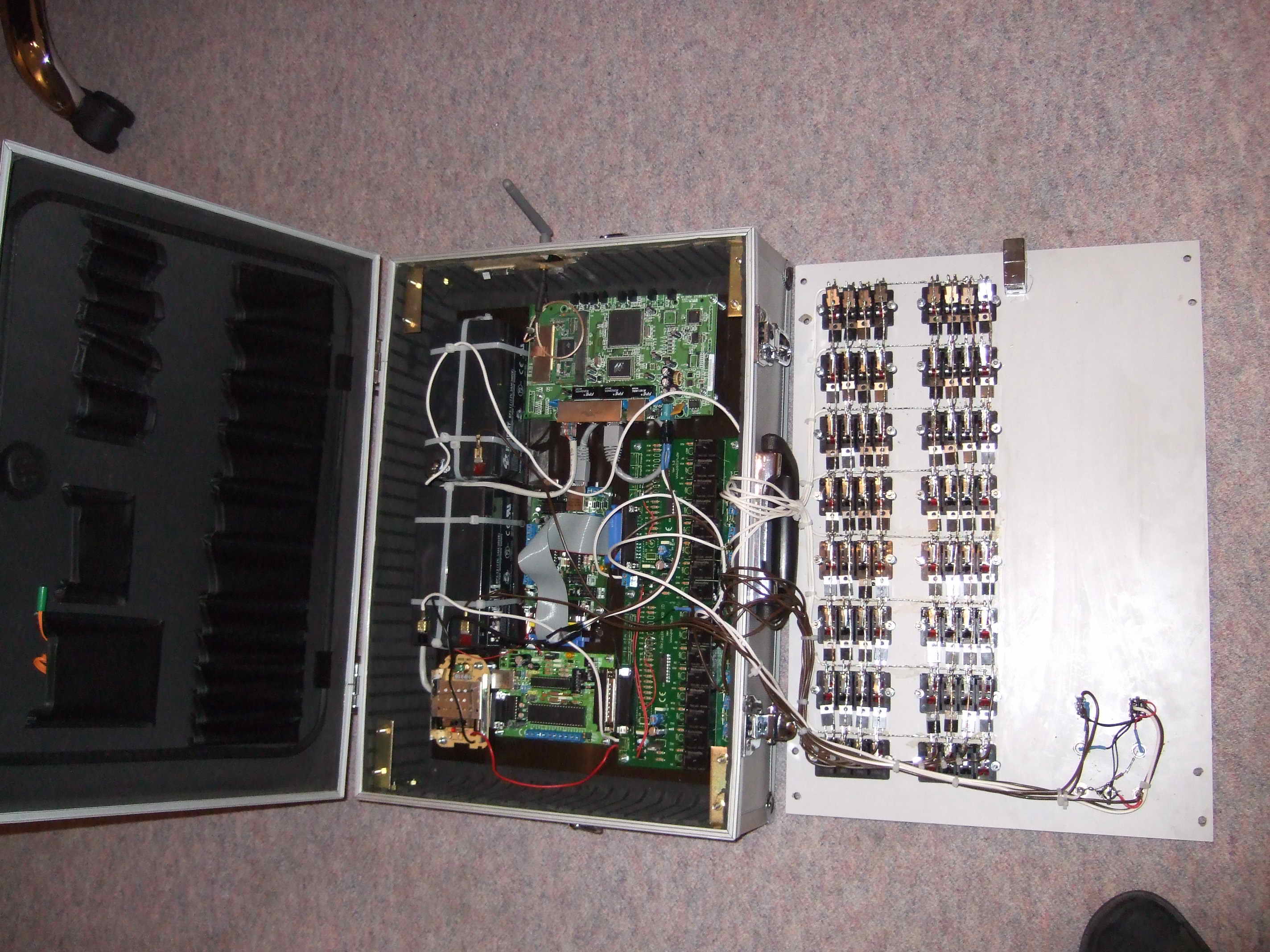

> Habe gerade ein Steckernetzteil mit 5V 600mA (normalisiert) gefunden.
> kann ich das nicht nutzen und schmeisse den ganzen Spannungswandler kram
> raus?
Klar geht das. Ich persönlich habe den DC-DC Wandler vom C***r*d mit 3A
genommen. Da hängen jetzt 2 AVR-Net-IO und ein DL-624+ dran. Das Ganze
ist in einem schönen Koffer und gibt eine Zündvorrichtung für
Großfeuerwerke mit 64 Kanälen. Die Stromaufnahme bei 12V liget bei
600mA.
> Mich verwirren nur die AUssagen das dann komische Muster auf der Leitung
> sind und ähnliches.
Wie ist das denn gemeint?

so habe jetzt nen einfachen progger bebastelt .. mit fligender
verdrahtung. progpony kann schon mal das device auslesen :-)
@ Tobias Born: irgend wo oben sdand das das da dann brummen oder so
entsteht?! .. was genau muss ich denn tun bzw beachten um auf 5v
umzustellen ?!
danke und gruss mentox

@ Tobias Born
Pass in der Nähe von Flughäfen und Bahnhöfen mit deinem Koffer besser
auf ;) und irrer Tread.

Linux:
Ah ja da war noch ein Linux-Fan der die tool-chain für Linux sucht:
Unter Debian oder Ubuntu solltest Du einfach alles installieren was mit
dem avr zu tun hat (dann sollte der Compiler Befehl avr-gcc zur
Verfügung stehen). Dann das Paket uisp (ich habe diesen Programmer
genommen es gibt da wohl noch andere Phony... oder so ähnlich) falls
noch nicht automatisch installiert auch noch installieren. Dann in einer
Kommandoshell einfach in das Verzeichnis mit den Sourcen z.B. denen von
RoBue wechseln und den Befehl "make" eintippen. Das Flaschen geht mit
dem Befehl "uisp" über einen ganz einfachen LPT-Adapter (4 Pins in Serie
mit 4 Widerständen an den ISP-Anschluss des Boards.) Wenn Details
gewünscht sind dann mal melden, denn uisp benutzt offensichtlich andere
LPT-Pins als sonst üblich.

@ Andreas K.
Einen Großfeuerwerker mit Erlaubnis - un Befähigungsschein nach
Sprengstoffgesetz wird man sicher nicht sein Arbeitsmaterial weg nehmen.
Trotzdem ist es eine gute Idee, die Dokumente mitzunehmen, wenn man den
Koffer dabei hat. :-)

von Jürgen A. (jad24)
Hi RoBue,
ich arbeite nun daran meinen einzigen Sensor den ich habe einzubinden.
Ich habe ihn mit Digitemp ausgelesen!
_______________________________________________
Searching the 1-Wire LAN
1044A3E900080083 : DS1820 Temperature Sensor
ROM #0 : 1044A3E900080083
Dec 08 20:14:35 Sensor 0 C: 22.88 F: 73.18
Wie man sieht zeigt er eine Temperatur von 22,88 °C an.
und eine MAC, daraus habe ich folgendes gemacht und in die config.h
eingebaut.
0x10,0x44,0xa3,0xe9,0x00,0x08,0x00,0x83
leider funktioniert es nicht....
Den Sensor habe ich mit der DATA-Leitung am Pin 9 des 25-Pol-Steckers
angeschlossen und die GND-Leitung an GND des Bords.
Was mach ich falsch?
Gruß JAD24
von RoBue (Gast)
Hallo JAD24,
wenn Du nichts umgemodelt hast, ist auf jeden Fall der Anschluss falsch:
PORTA7 geht nicht an die Sub-D-Buchse, sondern nur an die blauen
Schraubklemmen (ADC4 - J17). Dann musst Du noch einen 4,7 (3,3) kOhm
Widerstand zwischen +5V und PORTA7 (ADC4) legen (einklemmen). Der Sensor
wird dann an GND und PORTA7 angeschlossen.
Vielleicht klappts jetzt, RoBue
RoBue wrote:
> Hallo JAD24,
Habe es jetzt mal schnell "umgefriemelt" und es geht! SUPER
Wieder ein Schritt weiter! Das mach Spass! :-)
DANKE RoBue für deine Hilfe.
Morgen geht's weiter.
Gruß JAD

von mentox (Gast)
hiho,
so habe das ganze schon ganz gut am laufen ..
bekomme aber 1wire nicht hin :-(
 RoBue oder jemand der es am laufen hat: koennt ihr nicht mal nen foto
machen wie ihr euer ds1820 angefrickelt habt? ... irgend wie kapier ich
es besser wenn ich es mal sehe glaub ich :-)

von RoBue (Gast)
Hallo mentox,
hier ein Bild von meinem AVR-NET-IO.
Gruß, RoBue
von poahneeh (Gast)
@RoBue
Ich vergucke mich doch jetzt bestimmt: Ist das eine Metallplatte auf dem
der Krempel liegt und auf der du dann sicher auch arbeitest? Da würde
ich nicht mal mit Gummistiefeln und Neoprenanzug dran arbeiten.
Ich bin zwar nur Hobbybastler, aber was ich hier manchmal so sehe ... ne
ne ne.

@RoBue
sieht bei mir aehnlich aus :-) .. nur ohne display usw .. wollte mich
erstmal auf 1wire stuerzen :-)
wo hast du den reset taster angeschlossen?
aber ich bekomme immer
CRC Error (lost connection?) FC:8e ( ? )SN: 0 8 1 21 5b 6 CRC:10  CRC
FAIL
ich glaub ich hab was putt gemacht ..
am pc mit einem usb 1wire adapter funzt der baustein
gruesse mentox
von mentox (Gast)
ahhhhhhhhhhh
ich brech ins essen ...
man muss die adresse falsch rum eingeben.
bzw so wie ich sie ausgelesen habe war es falsch rum .. wer jetzt falsch
rum ist ist ja egal :-)
einmal alles gedreht und schwupps gehts...
juhuuuuu
