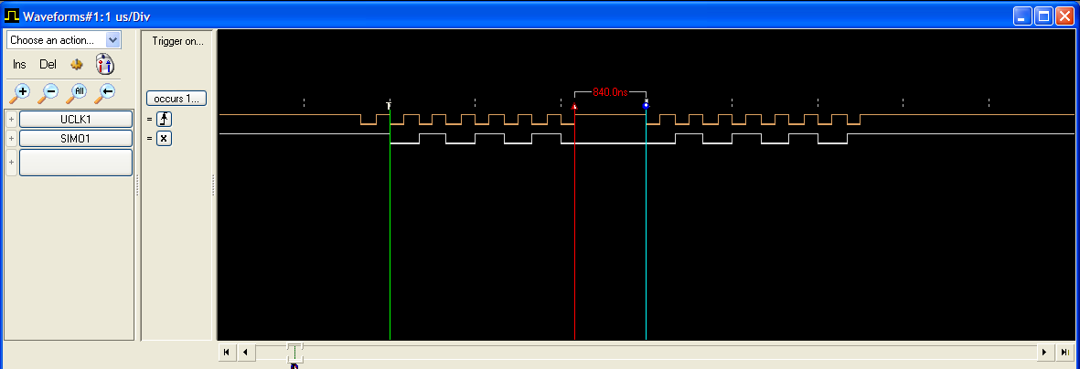

von Christian R. (supachris)
So, ich hab gerade mal den LogicAnalyser an einen MSP430F1611 gehängt
und 2 Bytes über die SPI ausgegeben:
while (!(IFG2 & UTXIFG1));
TXBUF1 = 0xAA;
TXBUF1 = 0x55;
Was rauskommt -> Siehe Bild.
SPI Clock ist 3MHz, kleinster Teiler bei 6MHz Quarz-Takt. MCLK ist 6MHz.
... könnte das, aber wie meine Messung zeigt, kann der MSP430 das eben
nicht. Macht ja auch nix, wenn man die SPI als solche verwendet. Wenn
man natürlich irgendwelche "Sauerein" damit vorhat, dann nicht.
