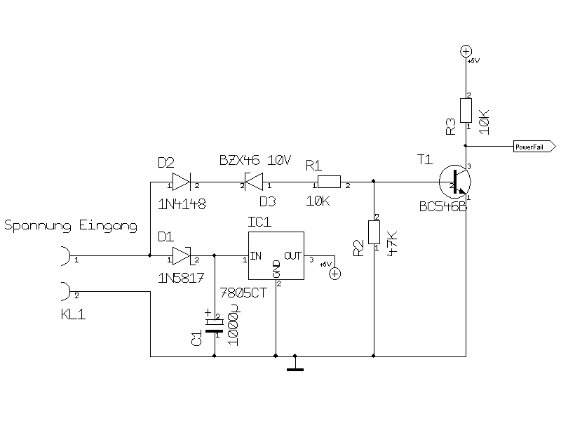

von Markus (Gast)
Die 12V sind sicher über Kondensator gestützt, also wird hier die CPU
nicht so schnell was mit bekommen.
Vom Eingang +12V muss eine Diode rein, dann erst der Kondensator mit 5V
Erzeugung.
Dann muss noch vom +12V Eingang eine zweite Diode (und auch Z-Diode)
rein, die deinen Transistor schaltet.
Der erste Pfad versorgt die CPU und kann je nach Größe der Kondensatoren
die Spannung (12V ... 6V) halten.
Der zweite Pfad hat keinen Kondensator und der Transi schaltet sofort
wenn die 12V abgeklemmt werden.
Ganz nebenbei hat man damit auch einen Verpolungsschutz der Schaltung
(was bei mir schon einige Bastel-Schaltungen länger leben gelassen hat)

von Falk B. (falk)
von Markus (Gast)
@Lazley:
Anbei meine Gedanken als Anhang...
von Falk B. (falk)
@  Markus (Gast)
Warum so kompliziert? Die Schaltung im Artikel war dir wohl zu einfach?
MFG
Falk

von Markus (Gast)
Die Analogspannung bei den 5V messen???
Also meine Variante hat einen riesigen Vorteil:
Der Ladeelko wird z.B. mit 24V geladen und kann sich bis zu 6-7V
Entladen. Also es wird ein deutlich kleinerer Kondensator nötig da der
Kondensator 17-18V absinken kann. Mit 10000 uF oder mehr kommt man da
schon sehr weit.
Und wenn man da noch einen Switcher anstatt einem 7805 nimmt dann noch
viel weiter.
Und auch nur mit meiner Variante sieht man das echte Anstehen der
Versorgungsspannung.
Kurze Unterprechungen können in der CPU berechnet werden.
Die D2 könnte man sich sparen.
D3 stellt die Spannung ein, ab der alarmiert werden soll, nicht dass bei
+3V Eingang auch der T1 nicht schon durchschaltet.
IC1 habe ich nur ansatzweise gezeichnet (es fehlen die 2 100nF
Kondensatoren)
Um wie viel V darf man bei der 5V Versorgung absinken? Auf 4,3V oder
3,9V das ist wohl ein bischen abenteuerlich.
von Falk B. (falk)
@  Markus (Gast)
Er meint die Spannung des Pufferelkos.
Nur in DEINER Schaltung. Hast die wohl erfunden, was . . .?
Den Transisitor kann man sich sparen. Ein Spannungsteiler +
Analogcomparator im uC reichen.
Kommt auf den uC an.
MFg
Falk
