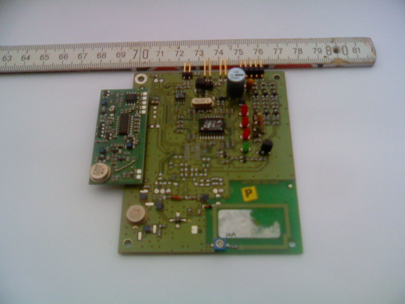

ich habe jetzt mal auf nem Flohmarkt eine Kilo Funkmodule gekauft.
Sie haben Sender mit 2 Tastern sowie Empfänger mit 4 LEDs. Ein paar von
den Dingern habe ich zum laufen gebracht. Wenn ich am Sender einen
Taster betätige, schaltet am Empfänger ein Kanal durch. ( LED leuchtet )
Die meisten reagieren aber nicht direkt auf die Sender.
Wenn der Sender ein Signal abgibt, reagiert der Empfänger zwar mit einem
blinken einer grünen LED, aber es wird nicht durch geschaltet. Die
Empfänger sind nach der extrem dürftigen Beschreibung nach
programmierbar.
Nur leider funzt das eben nicht so richtig. OK, es war nicht teuer das
Zeugs, aber zum weg schmeißen isses mir auch zu schade. Hat einer ne
Idee wie ich dei Dinger wieder zum laufen bekomme? Achso. Drauf sind
beim Sender ein PIC16C54C. Das gleiche beim Empfänger, da aber noch ein
EEPROM 24C02C.
Grüße Micha

Ich würde versuchen, von den funktionierenden Empfängern das Programm
des PICs auszulesen und die anderen damit zu beschreiben. Vielleicht
sind die ja einfach nur anders konfiguriert. Setzt aber natürlich
entsprechende Programmier-Hardware voraus und ist wirklich nur ein
möglicher Versuch.

von Hauke R. (lafkaschar) Benutzerseite
Mensch immer dieses getrolle -.-
Ich würde einfach probieren mal das EEPROM der funktionierenden
empfänger auszulesen und mit dem INhalt der nicht funktionierenden
vergleichen.
Sonst könntest du noch gucken was diese angesteckte Platine dort macht
(das Modul ist über ein paar bauteile (vermutlich endstufe etc.) an die
Antenne angeschlossen) vielleicht kannst du die auch allein verwenden.

von Benedikt K. (benedikt)
Mal eine Frage zu dem Foto:
Sind beide Platinen verbunden, oder ist die kleine Platine der Sender
und nur auf die große Platine gelegt?
von Micha (Gast)
Ja die reinen Funkmodule scheinen noch zu gehen. Sonnst würde die grüne
Led nicht blinken. Das mit dem EEPROM auslesen , hatte ich auch schonmal
gedacht. hab nur leider keine Erfahrung mit seriellen eproms.
Wie könnte ich rausbekommen, wie die Dinger programmiert werden. Es ist
ein Jumper drauf, mit welchen die Programmierung eingeleitet werden
soll. Wenn ich den drauf stecke, flackert die grüne led auch schnell (
wenn ich eine Taste am sender drücke )
es scheint also was zu gehen, nur der sender wird nicht abgespeichert ?
Ich glaube nicht das die Platienen fast alle kaputt sein sollen ?
Wenn ja, sollt ees doch machbar sein, paar neue Pics drauf zu bügeln
oder so ?
von Micha (Gast)
nein die kleine Platine  ist der eigentliche empfänger. die große
platine ist die mit dem Pic und EEPROM. das ganze bildet das
empfangsteil
Der Sender ist ne extra Platine mit einem 16erPIC und zwei Tasten und
ner 9V blockbat.
von Micha (Gast)
Die kleine Platine wird sowas wie der RFM12 der ganzen Schaltung sein.
Hab schonmal überlegt den PIC runter zu schmeißen, und nen neuen auf zu
löten ?

Diese Schleife auf der Hauptplatine ist die Antenne für die
Empfängerplatine?
Eine eigenartige Konstruktion, wenn sich ein Hersteller schon an eine HF
Schaltung auf der Platine wagt, dann hätte auch direkt den ganzen
Empfänger selbst bauen könne. Oder ist das ganze bidirektional? Ich sehe
nämlich einen HF Verstärker auf der großen Platine und einen SAW
Resonator, wie er meist eigentlich nur für Sender verwendet wird. OK, es
könnte auch ein Bandpassfilter für die Antenne sein, aber so wie es
aussieht, sind da auch einige Dioden vorhanden, die für eine Umschaltung
dienen könnten.
von Micha (Gast)
@Benedikt, ich habe auch Platien dabei welche 2 von den kleinen ( Sender
oder Empfängerschaltungen ) Platienen drauf haben. Diese werden dann
eher für das Senden und Empfangen gedacht sein.
Das ganze ist wohl so ca. 1999 er Entwicklungsstand.
Was meinst du, ich könnte mal versuchen eine Schaltung davon zu zeichnen
oder so. Hast du Ahnung von PICs, wie könnte ich das mal auslesen, was
der Sender schickt, bzw. was im Empfänger abgeht ?
Wenn ich dei Schaltung hätte, könnte ich ja mal einen Sockel bauen um
andere µC damit testen zu können?
Was meinst du ?
OK, dann war meine Vermutung also nicht ganz falsch.
Nein, ich bin eher im AVR Bereich zuhause.
> Was meinst du ?
Ja, so würde ich das auch machen. Dazu müsstest du halt ausgehend von
dem PIC die ganzen Leiterbahnen verfolgen. Ist zwar etwas Aufwand, aber
dafür hast du am Ende gute Tranceiver Module über die du beliebige Daten
übertragen kannst.
