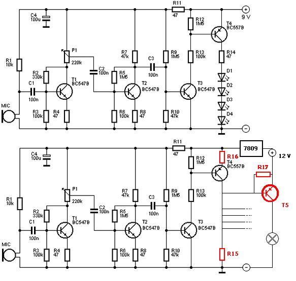

Hallo
ich habe auf ledhilfe.de folgenden schaltplan (der obere) gefunden um
eine lichtorgel zu bauen, da ich jedoch mehrere leds damit ansteuern
möchte (und manche "abschnitte" per pwm dimmen) möchte ich transistoren
als schalter einsätzen, kann das funktionieren (so wie am unteren bild?)
probleme bereitet mir die wahl bzw. dimensionierung des transistors und
der beiden roten widerstände (ich weiß dies wurde schon abartigst oft
durchgekaut aber ich benötige wirklich eure hilfe)
jeder der transistoren sollte bis zu 800mA einfach schalten können, die
lampe ist nur als beispiel eines verbrauchers eingezeichnet
dass zum 7809 2 kondensatoren gehören weiß ich ;)
vielen dank schon mal
mfg

von holger (Gast)
In der oberen Schaltung wird T4 leitend wenn
genug Signal da ist. Und damit machst du T5 in der
unteren Schaltung ZU. Die LEDs leuchten also NICHT
wenn sie leuchten sollten.
Was willst du da per PWM dimmen?
Wie hell die LEDs leuchten hängt von der Stromverstärkung
der Transistoren ab. Da brauchst du kein PWM.

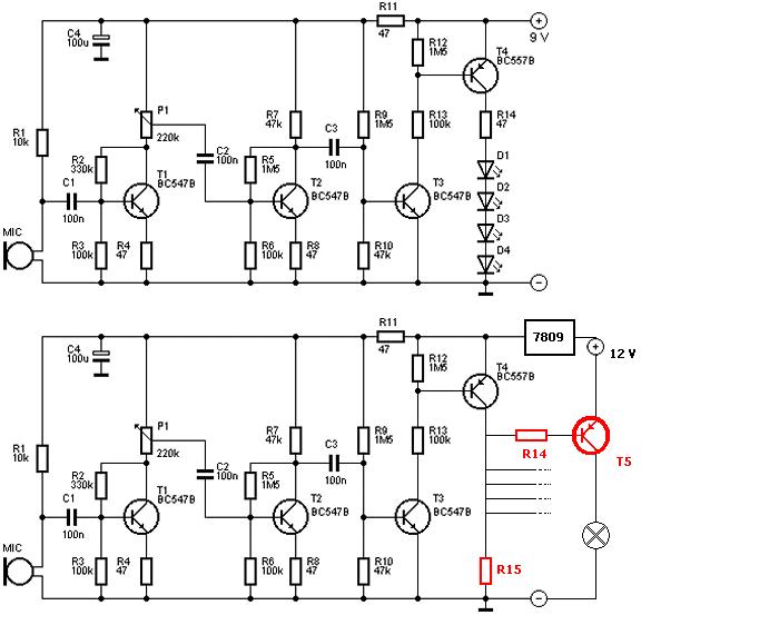

@ Holger, danke für die Info, hätte ich sehen müssen
Könnte es so funktionieren (wenn R17 > R15, ist R16 überhaupt nötig?)

von HildeK (Gast)
Nimm als T5 einen NPN-Transistor. Emitter an GND und Collector über die
Lampe nach +12V. Basisvorwiderstand für T5 nicht vergessen. R15 drin
lassen, R16 durch Draht ersetzen, R17 entfernen.

von HildeK (Gast)
>dankeschön an hildeK, es hatte schon gründe warum ich einen pnp
>eingezeichnet habe aber ich denke ich werd mir woanders hilfe holen..
Ich helfe durchaus gerne, aber du solltest dann auch die Gründe nennen,
warum du keinen NPN willst.
Du kannst auch zwei PNP nehmen, dann stimmt die Logik wieder.

von Jonny O. (-geo-)
@ xitrix,
Willst du die Schaltung auf jeden Fall mit diskreten Bauelementen
realisieren, oder würdest du auch auf Operationsverstärker
zurückgreifen? Mit einem kleinen  Op-IC könntest du dir eine Menge
Arbeit ersparen.

Die untere Schaltung dürfte so nicht funktionieren, wenn mich nicht
alles täuscht. Der Kollektor von T4 hängt ja auf 9V. Wenn T4
durchsteuert, wird das Potenzial der Basis von T5 nicht weit genug
angehoben, damit dieser sperrt. Schlussendlich wird vermutlich die Lampe
immer leuchten. Ev. solltest du den Kollektor von T4 also mit 12 Volt
verbinden und nicht mit dem Ausgang des Spannungsreglers. Insgesamt
würde ich aber auf PNP Transistoren ganz verzichten und einen NPN
nehmen, wie oben irgendwo schon erwähnt.
