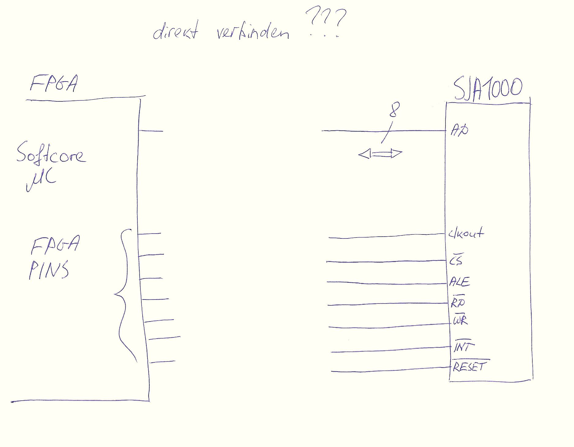

hab eine Frage: ich beabsichtige mein SoftCore-µC(im Xilinx Spartan 3
FPGA)
mit dem CAN-Controller SJA1000 zu verbinden(s. Skizze). Nun weiß ich
nicht,
ob es direkt ohne weiteres gemacht werden kann. Bei normalen
µControllern ist
es ja kein Problem, da die Pins bereits über entsprechende
Treiberschaltungen
geschützt sind, bei dem Softcore sind jedoch die Leitungen einfach über
die FPGA-Pins nach außen geführt. Hat jemand eine Idee diesbezüglich?
ps: die Pegelunterschiede (3,3V <-> 5V) werden natürlich mittels
Levelshifter angepasst

Das geht ohne Probleme. In den FPGA-Pins sind entsprechende Treiber
eingebaut.
von Helmut L. (helmi1)
Am FPGA sind doch auch nach aussen hin Treiber drin. Auch ist der
SJA1000 ja wohl keine Last die viel Strom zieht. Und wenn du schon den
Pegelunterschied beruecksichtigst sollte es da kein Probleme geben. Da
ist ja wohl eher das Timing das kritischere relativ gesehen.
Gruss Helmi

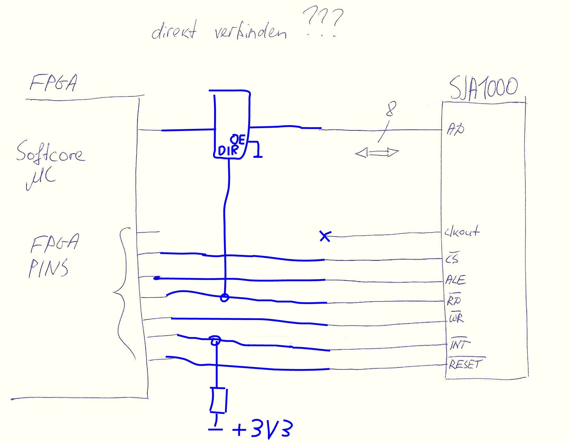

> Xilinx Spartan 3 FPGA ... einen SJA1000 ...
Ja, der Spartan 3 ist jetzt nicht soooooo richtig 5V-fest :-o
Und der SJA1000 hat Vcc=5V :-(
Die Steuerleitungen vom FPGA zum SJA passen schon, die kann der SJA
korrekt erkennen. Kritischer ist da der AD-Bus. Bei dem sollte ein
Pegelwandler (z.B. 74LVC4245) die Pegelanpassung übernehmen. Mit dem RD#
Signal wird dann die Richtung des AD-Busses vom SJA zum FPGA
umgeschaltet.
Der Interrupt vom SJA ist ein OC-Pin, einfach mit Pullup im FPGA
hochziehen.
Da kommt dann noch der gemultiplexte Bus dazu. Vermutlich musst du aus
deinem internen Adress- und Datenbus erst noch diese Muxerei mit
ALE-Erzeugung programmieren.
Aber gehen tut das schon, andere haben das auch schon gemacht ;-)

Ansonsten fehlen in der Skizze noch die bidirektionalen Datenleitungen!
Sind automatisch mit drin: der gemultiplexte AD-Bus (Adress- und
Datenbus) überträgt erst die Adresse und dann die Daten.
