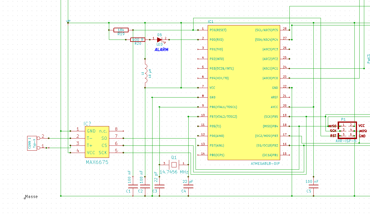

Anstelle irgendwelcher Links : Ein Zerodrift Verstaerker, auch Chopper
OpAmp genannt passt.

LTC 1050 für 3,60 bei Angelika
Typ K geht auch extrem einfach:
MAX6675 + 0,1µF
Ist mit mit 10-11 EURO auch seinen Preis wert.

Ne andre Option wär natürlich der LTC1050.
Aber was heißt
MAX6675 + 0,1µF
http://www.datasheetcatalog.org/datasheet/maxim/MAX6675.pdf
Das is das Sheet. Ich seh auch den 0,1µF Kondensator.
Aber was soll der µController da bedeuten?(gleich 1.Seite)
Mit was für Anschlüsse muss ich den da verbinden?

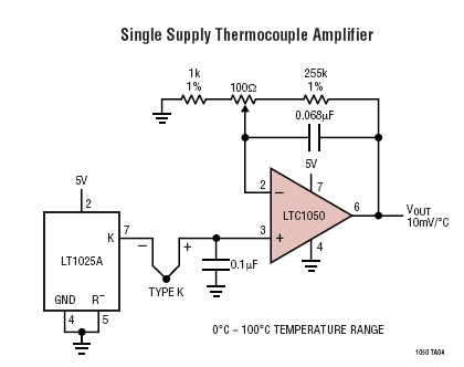

Ok- im Anhang hab ich mal einen beispielhaften Schaltplan, es is
derselbe, welcher im Sheet des LTC1050 vorgeschlagen ist.
Allerdings hab ich hier wieder das Problem, dass er mir 10mV/°C ausgibt.
Weiß jemand wie ich das verändern kann? Wär echt dankbar dafür, und ich
werd euch nich mehr so belästigen mit dem Thema!
Grüße, Tobi
PS: Noch was. Kann mir jmd erklären was die 10mV/°C eigentlich bedeuten?
Also bei 0°C OV, und bei 1000°C 10V? Oder anders?
von B e r n d W. (smiley46)
0°C -> 0mV
100°C -> 1000mV
Vom Thermoelement zur Schaltung sollte eine Ausgleichsleitung
(Cromel-Alumel) verwendet werden. Dort, wo im Schaltplan sich das +/-
des Thermoelementes befindet, musst Du auf Kupferleitung wechseln. Diese
Lötverbindung dann evtl. mit Wärmekontakt auf den LT1025 kleben. Das
nennt sich dann Kompensation. Die Ausgleichsleitung bildet zusammen mit
der Kupferleitung ein weiteres Thermoelement, dessen Temperatur vom
LT1025 gemessen wird. Am Ausgang K des LT1025 erscheint eine Spannung
mit ca. 40µV pro °C. Die Summe der beiden Spannungen (Reihenschaltung)
wird dann verstärkt. Das Thermoelement liefert auch ca. 40µV pro °C,
jedoch nur für die Temperaturdifferenz zwischen Kompensationspunkt und
Thermoelementspitze.

von Tim (Gast)
Dir ist aber schon klar das du mit Thermoelementen nur
die Differenz zwischen 2 Punkten Messen kannst?
Und dir ist auch klar das JEDE Klemmstelle im
Messkreis ein Thermoelement darstellt?
Dagegen kann man 2 Dinge Tun:
Du hast entweder 4 Thermoelemente in Reihe:
Kupfer --> [NiCr --> Ni] -> [Ni --> NiCr] --> Kupfer
       (1)       (2)            (3)       (4)
1 & 4 Heben sich auf (sofern gleich warm)
Bleibt die Differenz Zwischen 2 und 3.
Wenn man jetzt die Temperatur von (3) kennt (=Vergleichsstelle)
und die Spannung von Kupfer bis Kupfer kann man die
Temperatur an (2) ausrechnen.
oder du hast 3 Thermoelemente in Reihe:
Cu --> [NiCr --> Ni] --> Cu
   (1)       (2)     (3)
Zu beachten ist das sich (1) und (3) NICHT aufheben
da unterschiedliche Materialien verwendet werden
(oben klemmst du ja immer Kupfer auf NiCr)
Dafür gibt es den LT 1025.
Er erzeugt eine Spannung die die 2 störenden
Thermoelemente (1) und (3) kompensiert. (deswegen
muss er die selbe Temperatur wie (1) und (3) haben.
(Den 10mV/° Ausgang braucht also keiner)
Übrig bleibt dann ein "virtuelles" Thermoelement
welches auf der NiCr = - Seite auf Masse liegt und
dessen anderen Ni Seite auch in KUPFER(!) die Spannung
der Thermoelements an (2) liefert.
Jetzt braucht du nur noch eine passende Verstärkerschaltung.
oder den Max. Thermoelement auf der einen Seite anklemmen
und auf der anderen per µC die Temperatur auslesen.
Einfacher geht es nicht mehr.

von Tobi D (Gast)
Jaaa! ICh habs glaub ich endlich gecheckt, wies läuft!
Auch noch Danke für den Link zu den Operationsverstärkern!
Aber trotz allem, muss ich euch NOCH mal belästigen!
Wenn ichs recht verstanden hab, dann ist die Schaltung, die ich vorher
als Anhang gespeichert hab, nur die kompliziertere Variante von der
hier:
http://www.mikrocontroller.net/wikifiles/c/cc/Op-verstaerker-b.png
Das EINZIGE was ich jetz noch wissen muss ist:
Warum die ganzen Kondensatoren? FÖrdert das die Genauigkeit? Kann ich
sie einfach so belassen, und für die Widerstände meinen eigenen,
persönlichen Wert einsetzen?
Und was hat das Poti zu bedeuten?
Dann.... hätt ichs im Grunde schon ^^
Der 0.1µF Kondensator blockt Hochfrequenz ab. Andernfalls würde Deine
Temperatur ziemlich unruhig werden, wenn Du z.B. neben der Schaltung das
Handy benutzt.
Der zweite Kondensator bildet in der OP-Schaltung einen Tiefpass,
welcher das Rauschen verringert. Dadurch wird die Messung ruhiger.
Der 255k ändert sich auf ca. 45k. (ruhig nochmal selbst nachrechnen)
Dann würde ich mit kochend Wasser auf 100°C kalibrieren oder genauer auf
99,6°C, je nach Meereshöhe. Die 100°C stimmen nur bei 1013 mbar.
Der Kalibriervorgang kann mit Hilfe des Potis oder durch einen Faktor K
in der Software erreicht werden. Das Poti macht auch nichts Anderes, als
die Steigung zu ändern.
T[°C] = AD-Wert[Digit] * K[°C/Digit]
Den K einfach ändern, bis die Temperatur stimmt.
Falls es bei Raumtemperatur Abweichungen gibt,
kann nach der Punkt-Steigungs-Form verfahren werden:
y = m * x + b
oder hier:
T = K * AD + Nk   (Nk: Nullpunkt-Korrektur)
von Tobi D (Gast)
Hey, Danke für deine Antwort!
Der genaue Wert wäre in meinem Fall 41,87kOhm, werd ich halt irgendwie
stückeln aus n paar 0,1er Widerständen.

hallo :) - ich wollte dass hier nochmal aufgreifen. Was ist die
einfachste Schaltungsvariante fuer ein Thermoelement, wenn es mir nur
darum geht ein qualitatives Ergebnis zu erhalten? Also ich in meinem
Ausgangssignal einen Sprung von z.B. 10 Grad gut sehen kann.
Wenn ich das hier so lese, dann denke ich, ich muesste das hier
plus die beiden Kondensatoren verwenden. Ist das korrekt? Ist es wichtig
das mein OPV genau der ist, der angegeben ist? Oder kann ich jeden
Verwenden? Danke
Andi
von Olaf (Gast)
Du brauchst einen OP mit einer moeglichst geringen Offsetspannung.
Wie gering haengt natuerlich von deiner Anwendung ab, aber der
Hersteller sollte in seinen Datenblatt schon mal lobend darauf
eingegangen sein.
Gut geht es z.B mit einem LT1006, aber bei geringeren Anspruechen
gibt es sicherlich auch preiswerteres.

von Peter R. (pnu)
Das Thermoelement vom Typ K liefert etwa 50 uV/K
Schau im Datenblatt des OpAmp nach dem Input-Offset nach, da findet man
z.B. für den OP07 als Offset 50 uV, mit wenigen uV/K
Temperaturabhängigkeit. Den habe ich z.B. bei meiner
Lötkolben-Temperaturregelung eingesetzt, da kommt es auf einige Grad
Fehler nicht an.
beim OP07 lässt sich der Offset mit einem Poti korrigieren, beim Einsatz
eines Kontrollers würde ich das natürlich per Software machen.
von Ingo (Gast)
Hallo Zusammen,
ich würde gerne den MAX 6675 als Cold Junction OP nehmen. meine Frage
richtet sich jetzt eher an die Anbindung an den ATMEGA.
MAX6675    >>   ATMEGA8
SO (7)     >>   MISO (18)
SCK (5)    >>   SCK  (19)
CS  (6)    >>   SSB  (16)
Verkraftet das der ATMEGA8 von der Leistung her, wenn dann noch ein 4x20
Zeichen Matrixdisplay angeknüpft wird ?
Falls es interessiert kann ich ja mal den kompletten Schaltplan
inklusive der beiden PT100 Verstärker posten

von Harald W. (wilhelms)
Elisabeth Brandner schrieb:
> welchen Schaltplan hast du erstellt?
Grundsätzlich ist ein Verstärker für Thermoelemente nicht ganz
trivial, weil mit kleinen Pegeln gearbeitet wird und man darauf
achten muss, das Störsignale nicht grösser als das Nutzsignal
werden. Deshalb ist es durchaus sinnvoll, einen fertigen Thermo-
elementverstärker zu verwenden. Wenn es unbedingt Selbstbau
sein soll, dann nimmt man am besten eines der vielen Spezial-
ICs für Thermoelemente. Der Schaltplan steht dann im Datenblatt.
