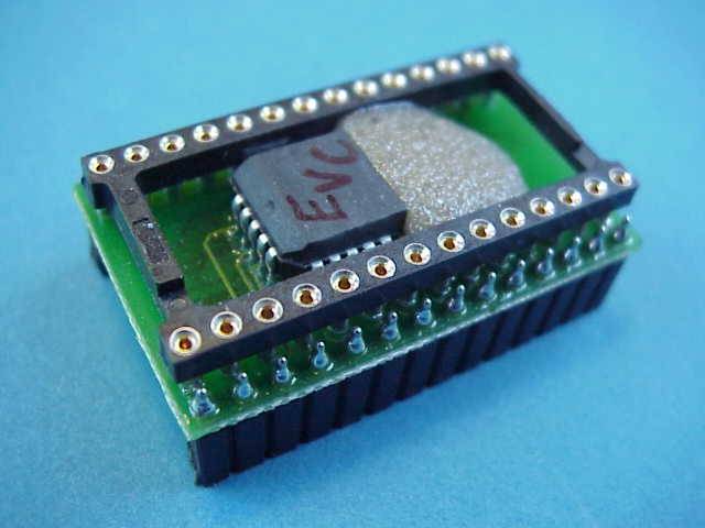

bevor dieser schöne Thread dauerhaft auf die zweite Seite rutscht ;-) http://www.evc.de/de/product/keys/keys.asp (keine Werbung, nur abschreckendes Beispiel) Kommt der Text jemanden bekannt vor? Damit können viele Leute die gleichen Dateien immer wieder neu "verschlüsselt" exclusiv anbieten und der Laie merkt es nicht mal. Für Läubi und alle anderen die glauben, das ist Unfug und damit lässt sich kein Geld verdienen. Es gibt immer einen, der es noch nicht kennt oder nicht kann... Deshalb helfen dem guten Tommy auch die ganzen anderen Tipps nichts.

@ Matthias Lipinsky Genial, der Bauteil. Kennst Du einen Distributor, der das (noch) liefern kann? Vielleicht Beate Uhse ?
nett auch die Grafik "Number of socket insertions / Number of remaining pins". Solch eine Übersicht bräuchte man manchmal auch bei anderen Chips ... So dröge sind die wohl bei National semiconductors wohl nicht, zumindest hat da mal eienr Humor gehabt ...
@Wegstabenverbuchsler, die Burschen, die diese Sockel anbieten, versuchen sich ja vor den Thommys dieser Welt zu schützen (es gibt ja durchaus ein paar Chiptuner die die Kennfelder mit eigenem KnowHow und Sachkenntnis erarbeiten) und verständlicherweise nicht wollen das jeder Kunde das Eprom "entschlüsselt" und dann ohne Sockel, bzw. noch schlimmer, mit einem eigenen, anderen Sockel weiterverkauft. Nur deshalb gibt es ja so viele Anbieter für Chiptuning, die meisen Kennfelder dürften die gleichen sein. Das hat vermutlich auch der nette Mensch gemerkt, der das Softwaretool geschrieben hat, oder er ist gierig geworden ;-) Jetzt kann ja wohl jeder das Märchen vom Eingangspost einordnen. @Lippy: der ist gut!

@Alexander, zähle mal die Pins vom IC auf dem Sockel. Sollten 20 sein. Was kann das wohl sein ???? Für mich ist es ein GAL und der kann einfach nur die Pins verwuseln. Das würde auch eine schnelle Änderung für den Kunden möglich machen. Ich denke nicht das es ein µC ist. Kann mich aber auch irren.
Lieber Tommy , in der Zeit, was Du hier mir Deinen Fragen und Antworten verbringst, hättest Du die von Dir gesuchte SW selbst erstellen können. Soweit Du zu irgendeiner Programmiersprache fähig bist, klar. Eingangsdaten in Array einlesen. Zunächst die Datenbits vertauschen, ggf. in Zwischenarray oder Datei schreiben. Ein Unterprogramm "Daten_Tauschen", das genau 1 Byte behandelt. Aus Bit 0 wird Bit 2, aus Bit 1 wird Bit 6 usw. Einfach UND Masken mit den Ursprungsbit und ODER einer 1 auf das Ziel. Für alle Datenbytes in Schleife durchführen. Anschliessend die Adressen. Beim 27256, Deinem Beispiel, 32 kByte x8, sind das 15 Adressleitungen. Unterprogramm "Bittauschen_Adresse" anlegen, welche diese 15 Bits zuordnet, also aus Quelladresse eine "Zieladresse" bildet. Dieses Unterprogramm sieht fast genauso aus wie der Datentauscher oben, nur erzeugt es eben eine "Zieladresse". Dann eine Schleife on 0 bis 2^15: Lesen der gedrehten Daten aus Zwischenarray, bilden der "Zieladresse" über das UP, schreiben der Daten auf die "Adresse" (Index ins Array) des Ausgangsarrays. Array absoeichern in Datei. Fertig.
>"Wir entwickeln unsere Daten alle eigenständig, dort wird >nichts geklaut oder kopiert!!! >Und wenn jemand sowas nicht beweisen kann und trotzdem in den Raum >wirft, dann halte ich dieses für nicht wirklich angebracht oder habe ich >da einfach eine andere Auffassungsgabe wie Du?" Das "Wir" finde ich doch recht interessant. Seit ihr alle zu blöd so ein lächerliches Programm zu schreiben? Das Problem ist doch, dass du 2 Implementationen benötigst und ich wage schwer zu bezweifeln, dass das Programm, was du suchst, beide erledigen kann. >es geht mir bei der Software um den Upload ins Netz. Dann musst das "Dechiffrieren" sowieso mit Software erledigen oder willst du 2 Hardware-Sockel bauen und dann multiplexen? Rofl!!
@Stephan Henning: > zähle mal die Pins vom IC auf dem Sockel. > Sollten 20 sein. Was kann das wohl sein ???? > Für mich ist es ein GAL und der kann einfach nur die Pins verwuseln. Sicher es kann auch ein GAL sein, dann würde nicht zutreffen was ich gesagt habe. Dann wäre aber die Beschreibung falsch: >>Hierbei ist zu beachten, dass ein Ausleseversuch mit einem Programmiergerät >>sowohl ohne als auch mit Key-Modul nur verschlüsselte Daten liefert! Da auch die Beschriftung abgeschliffen, und dilettantisch übermalt wurde weis man es nicht. @Tommy: Zum Beispiel ein Foto von dir am Leistungsprüfstand mit Laptop. Der EProm selber ist eben gerade kein Beweis weil er sich so leicht kopieren lässt.

@ Wegstaben Verbuchsler Das Downloadportal steht nur Händlern zur Verfügung, keinem Endkunden. Jeder Händler bekommt dann weitere Instruktionen, es ist schon alles durchdacht! Sinn ist es eben das unberechtigte PErsonen eben mit diesen Daten nichts anfangen können! Da ich gerne ein Programm haben möchte was mich nicht in meiner Flexibilität einschränkt und zudem zeitsparend ist, ist deises eben ideal! @ Klaus da ich ich mich in der programmierung mit assemblern etc. nicht auskenne, kann ich logischerweise auch nicht so ein Programm schreiben, selbst wenn ich den ganzen Tag damit verbring. Ist so als wenn ich von Dir verlange ein japanisches Schriftstück aufzusetzen (ich gehe mal davon aus du kannst kein japanisch ;-) ) @ Gehmiraus'mWeg Gracias por su contribución ingenioso @ Alexander *lol der war gut. Du kennst mich doch gar nicht? ICh könnte Dir jetzt jedex x-beliebige Foto schicken, was würde das beweisen? Nichts! Teste mich doch einfach. Stelle fachbezogene Fragen oder irgendwas in dieser Richtung was nur einer wissen kann der sich damit auskennt! Denke mal das wäre der einzige Beweis oder am besten komm zu uns und wir bereden alles weitere persönlich! @ Fhutdhb Ufzjjuz du kommst leider zu spät (guten morgen) @ Thomas O wie gesagt ist dieses Portal nur für Händler gedacht. Diese dürfen und sollen diese Dateien ja auch laden können! Der Rest Deine Beitrages klingt gut, aber leider fehlt es mir eben in den Umsetzungen. Die Variante mit dem Gal klingt gut, hilft mir aber erstmal bei meinem Portal nicht weiter, da ich dort die Softwarelösung anbieten möchte! @ Gerd danke Dir für das Angebot, aber leider wäre dieses Programm für mich nicht interessant, eben aus den von mir genannten Gründen. Es geht ja genau darum die Dateien schnell abzuändern, was mit Deinem Programm ja nicht möglich ist (eine feste Abänderung) Ist ja im Prinzip das gleiche als wenn ich mir einmal solch einen Sockel "mechanisch" baue und dann eben die Daten mit Sockel einlese, aber das beschränkt mich eben immer auf eine Abänderung, bzw. müßte ich jedes mal neue Sockel bauen! Per Sofotware brauche ich ja nicht jedes mal neue HArdware bauen. Einfach der entsprechenden PErson ihren Key zuweisen!
