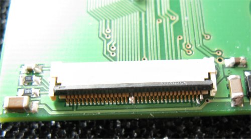

gibt es jemanden im Raum Berlin, der kurzfristig bereit und willens ist,
mir ein Steckverbinder mit 0,5mm Pinabstand (35 Pins) auf eine Platine
zu löten?
Bei 0,5 mm stoße ich an meine Grenzen.
Würde gerne persönlich vorbeikommen, Aufwandsentschädigung ist
Ehrensache.
David
davidvogt (aet) gmx (punkt) de

von Walz (Gast)
Ich habe mich auch davor gegruselt und mir Sorgen gemacht, daß ich alles
beim Löten versaue. Aber es geht wirklich ganz einfach: Mit Entlötlitze!
Mach doch mal folgendes ("Lötübung"): Schlachte irgendein altes Gerät
aus mit SMD-Bauteilen und löte sie mit der Heißluftpistole ab. Also
besorg Dir irgendein SMD-Bauteil mit vielen Füßen und eine dazu passende
Platine.
Jetzt setze das Bauteil auf das Board (ggf. beides vorher mit
Entlötlitze reinigen) und fixiere das Teil, z.B. mit einer
Wäscheklammer. Dann nimmst Du Lötkolben mit ganz normaler Spitze und
Lötzinn (verbleit) und lötest an den Pins lang. Die entstehenden Brücken
nimmst Du einfach in Kauf. Danach nimmst Du Entlöt-Litze und entfernst
damit die Brücken. Du wirst sehen, es geht ganz leicht und sieht super
aus hinterher.
Danach traust Du Dir 0,5mm auch zu, Du wirst sehen!
von David (Gast)
Steckverbinder ist der hier:
http://www.farnell.com/datasheets/70386.pdf
Bleifrei oder Blei ist mir egal. Es ist ein Prototyp. Es geht um eine
einzige Platine, die ansonsten schon fertig bestückt ist und bleifrei
gelötet wurde.
Ein Bild ist als Anhang mit dabei.
David
von jens b (Gast)
Habe ich auch genau wie Walz gemacht, funktioniert gut, zb ein 40 pin
0,5mm flachband verbindungssockel. Musst nur aufpassen, dass du beim
loeten wirklich alle pins erwischt (eine lange bruecke ueber alle pins),
bevor du die entloetlitze zum reinigen benutzt.

von Ekschperde (Gast)
Mit EDSYN FL22 geht 0.5 mm vorzüglich.
Gibts bei Angelika, ist aber nicht ganz billig.
Entlötlitze brauchts da nicht :-)
