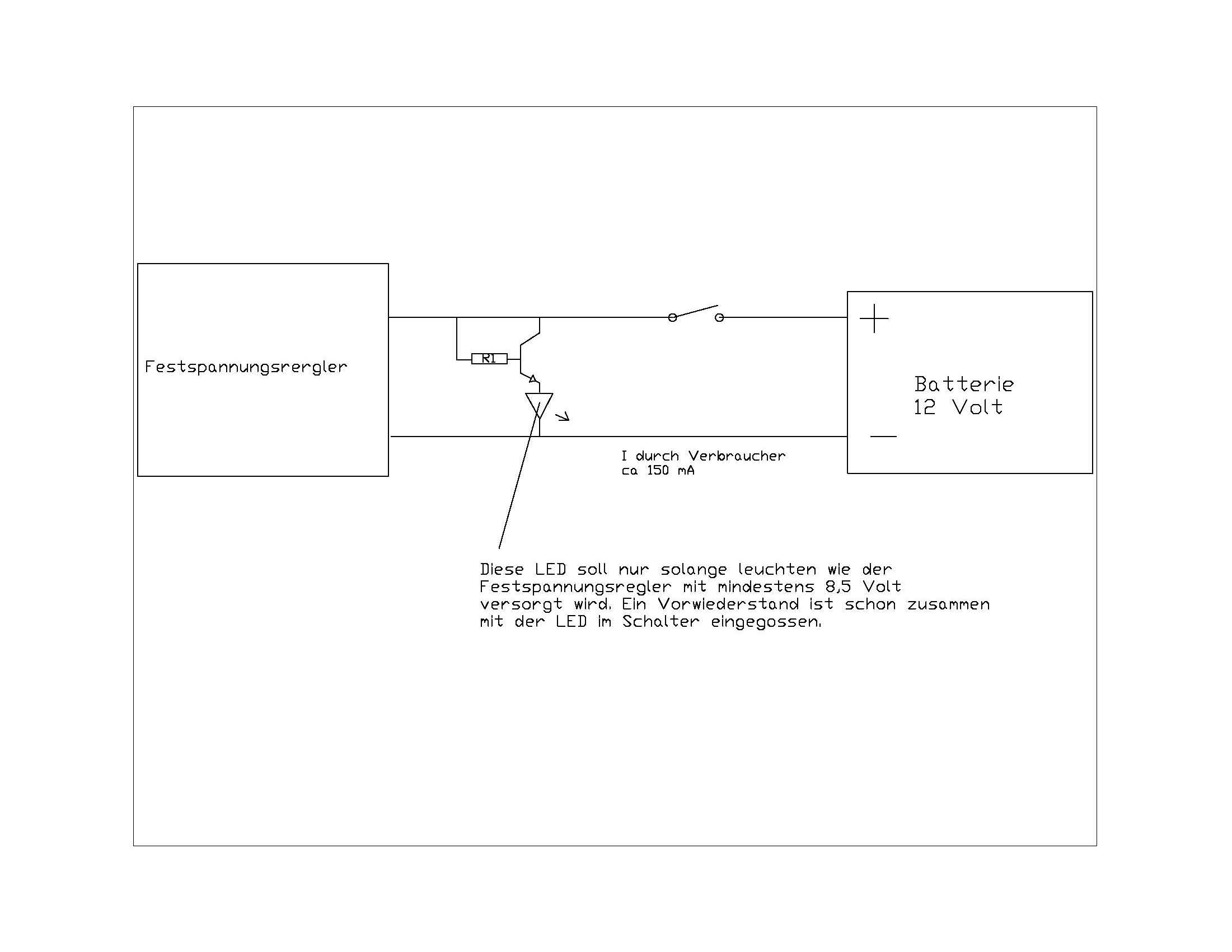

Hallo zusammen, ich habe folgendes Problem Ich benutze 8 Batterien um einen 7805 zu betreiben. Die Leitung wird mit einem Druckschalter geschaltet. Die Druckschalter besitzt eine eingebaute LED. Zu den Daten der LED kann ich nur sagen dass sie bei Spannungen zwischen 2 und 12 Volt leuchtet. Ich möchte nun gerne eine kleine Schaltung einbauen, die dafür sorgt dass ab eine Spannung von ca 8,5 V (Mindestspannung für den Festspannungsregler) die LED im Druckschalter ausgeht. Ich habe hier im Forum schon Schaltungen gefunden mit denen man ab einer bestimmten Spannung ein LED Einschalten kann aber keine mit der man den Stromfluss unterbrechen kann. Ein Relais möchte ich wegen des hohen Stromverbrauches nicht verwenden. Gruß Jacob
ich habe da was gelesen. Anscheinend geht das mit einem Transistor. Kann wir jemand sagen ob die Schaltung so funktioniert und welchen Transistor ich nehmen kann und wie groß R1 sein muss. Ich habe mir wirklich mühe gegeben dies in Anderen Foren zu erfahren aber leider gab es da nie genau diesen Fall. Gruß Jacob
Typischerweise nimmst du einen Transistor, sagen wir NPN, BC547 und nutzt die Basis-Emitter-Strecke zur Spannungsmessung. Daher: - Emitter auf Masse - LED von Plus über Vorwiderstand (1 kOhm) an den Kollektor - Spannungsteiler (Schätzung: 15k/1k) zwischen Plus und Masse mit dem Ausgang zur Basis.

Ich habe mal nach schwurbels anweisungen umgestellt. Ist das so richtig? könnte ich durch den Einbau eines Potentiometer (bei 15K) die Schaltschwelle genau einstellen. Vielen Dank. Gruß Jacob
Ja, Poti ist möglich, klar. Schalte aber zur Sicherheit nen Widerstand in Serie, also z.B. 10k + 10k Poti. Die LED braucht noch einen Vorwiderstand, ach ne Du hast ja so eine Spezial-LED...

@jacob (Gast) Die LED geht an, wenn die Spannung größer als 10,4V ist. wobei der Umschaltpunkt nicht scharf ist, sondern die LED wird anfangen zu glimmen bei 10,2V und erst ab 10,6V richtig hell sein. Mit einem Poti statt den Widerständen kann das gut einstellbar gemacht werden. Ich gehe mal davon aus, dass die Widerstände 1k und 15k sind. Poti 10k in Serie zu 10k (statt 15k) macht die Schwelle einstellbar. Ursprünglich wolltest du, dass die LED ausgeht, wenn die Spannung über der Schwelle liegt. Wenn das noch so ist, sieht die Schaltung aber anders aus, dann musst du noch einen weiteren Transistor und einen weiteren Widerstand spendieren. Grüße, Peter

Ok mach ich. Drei Fragen hab ich noch. Wie weit komme ich denn jetzt mit meinem Schwellwert herunter, denn 10 Volt sind zuviel. Wie hast du diese 10,4 10,2 usw. errechnet. Wonach habt ihr diesen Transistor ausgesucht. Jacob
@jacob (Gast) Spannung an Ube = 0,65V. Daher 0,65V / 1 * (1+15) = 10,4V. 10,2..10,6V sind Erfahrungswerte. Poti 10k + Festwiderstand 10k macht einstellbar von 7,2 bis 13,7V. Kann natürlich mit anderen Werten genauer enger gerechnet werden. Der Transistor ist ein Wald- und Wiesen Kleinsignal-NPN-Transistor. kleines TO-92 Gehäuse o.ä. Grüße, Peter

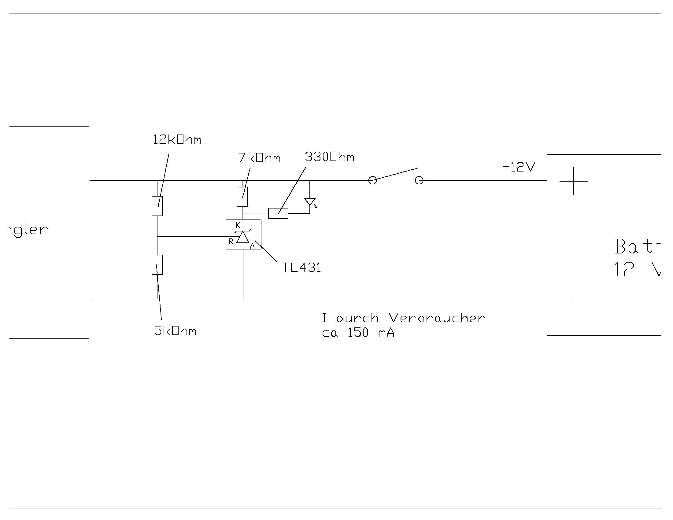

Hallo ihr Profis, ich möchte meine Frage noch mal anders stellen. Ich nutze 8 1,5Volt Batterien. Im Datenblatt steht das der 7805 min 8 Volt benötigt nun wollte ich eine LED mit in das Gehäuse bauen die so lange leuchtet bis die Spannung auf 8,5 Volt sinkt und dem Benutzter damit anzeigt dass er die Batterien wechseln muss. Meine Idee wat nun die LED einfach mit den 5 Volt der 7805 zu hängen, im glauben das dieser bei Unterversorgung komplett sperrt und die LED damit erlischt. Wenn ich hildeK richtig verstanden habe wird der 7805 bei einer Speisespannung von 7 Volt weiterhin ca 4-5 Volt ausgeben und meine LED leuchtet immer noch. Geht also auch nicht. Ich suche also immer noch nach einer einfachen Möglichkeit die LED in Abhängigkeit von der Batteriespannung eindeutig ein bzw aus zu schalten. Also kein glimmen oÄ einfach nur LED ein bei Spannung > 8,5 Volt und LED aus bei Spannungen < 8,5 Volt. Zu dem Vorschlag mit einem Komperator zu arbeiten muss ich gestehen dass nicht versteh wie das funktioniert. Auch Peter Roths Link http://www.elektronik-kompendium.de/sites/slt/0311271.htm hilft mir nicht, ich weiß einfach nicht wo ich meine LED zwischen bauen soll. Außerdem benötige ich dann glaube ich eine IC + Versorgungsspannung. Gibt es denn keine einfacher Lösung ???

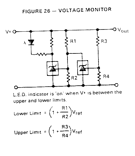

@ jacob (Gast) Ja, wir sind von deiner ursprüngleichen Frage ganz schön abgekommen... Schau doch mal diese Applikation von TL431 an, das ist eine 3-Bein-Referenz, die es an jeder Ecke zu kaufen gibt. Du kannst den rechten TL431 und R3, R4 weglassen, weil du ja keine Überspannungsmeldung brauchst. Der Schaltpunkt ist da, wo die Spannung am Steuereingang (zwischen R1 und R2) = Vref = 2,5V ist. Für R2 empfiehlt sich ein Wert zwischen 1 und 10kOhm, R2 darft du selbst ausrechnen, die Formel steht dabei. Widerstand von der Kathode des TL431 an V+ : 5-10kOhm. Serienwiderstand zur LED: je nach gewünschter Helligkeit zwischen 330 und 1000 Ohm. Grüße, Peter

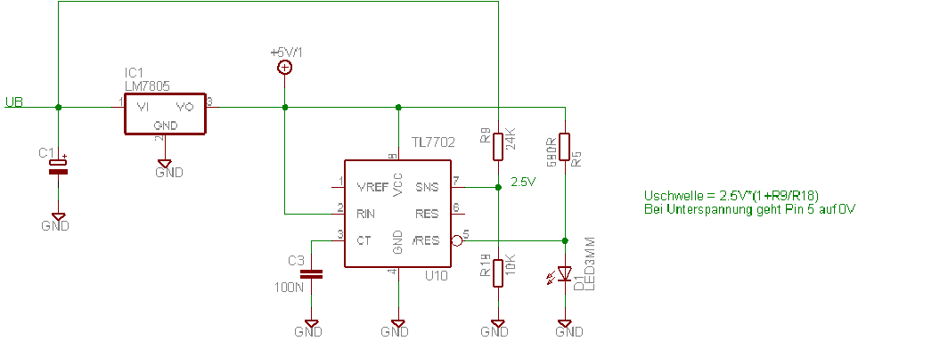

Man kann auch mit einem TL7702 eine Spannungsüberwachung machen. http://focus.ti.com/lit/ds/symlink/tl7702a.pdf Gruss Helmi
Danke Peter, Der Spannungsteiler macht aus den 8,5 also 2,5 die der Referenzspannung entsprechen und der TL431 schaltet noch durch. Wenn die Versorgungsspannung weiter absinkt und Vref dadurch unter 2,5 V sinkt sperrt der TL431 und dei LED geht aus. Ist das so richtig? 8,5=(1+12/5)*2,5 ok Habe ich die Widerstände richtig ausgesucht. Was für ein Bauteil ist der TL431. Wofür brauche ich den Widerstand an der Kathode (7kOhm) Wonach sollte man die Werte für R 2 (1-10 kOhm) und R(5-10 kOhm) an der Kathode bemessen. Danke danke danke

@ jacob (Gast) Der TL431 enthält eine 2,5V-Referenz und einen Operationsverstärker / Komparator. Wenn die Spannung am Referenzanschluss größer als 2,5V wird, zieht ein interner Transistor die "Kathode" Richtung Masse. Hast du richtig beschrieben. Und richtig berechnet. Das Teil hilft oft, Bauteile zu sparen. Gibt es z.B. bei Reichelt, Datenblatt: http://www.reichelt.de/?;ACTION=7;LA=6;OPEN=1;INDEX=0;FILENAME=A200%252FTL431%2523TEX.pdf;SID=292v60MKwQAR0AACzJaUYd2332888d37fbbd903dccaf3ab94cf07 R2 = 1-10kOhm erzeugt einen Querstrom im Spannungsteiler von 0,25 - 2,5mA, damit der Eingangsstrom in den Referenzpin den Spannungsteiler nicht zu sehr beeinflusst. Die 5-10kOhm braucht es, damit der TL431 eine Versorgung von etwa 1mA bekommt, sonst versorgt er sich durch die LED, die dadurch schon etwas leuchten könnte. Eigentlich kannst du den LED-Vorwiderstand 330 Ohm weglassen, ich hatte vergessen, dass deine LED ja direkt an 12V angeschlossen werden darf. Es sei denn sie leuchtet dir zu hell. Grüße, Peter
Hollo Peter, ja das macht so langsam wirklich Spaß. Ich verstehe ein wenig was da passiert. Ich habe mir gerade das Blockdiagramm im Manual des TL431 angesehen. Ich verstehe dass bei 2,5 Volt an der Reference und der internen 2,5 Volt die Differenz am Differentialverstärker = 0 ist und damit auch die Spannung am Ausgang = 0 und damit die Basisspannung am Transistor = 0 und ergo fließt kein Strom über Kollektor zum Emitter. Nun mein Frage. Wenn die Differenz nun langsam wider größer würde, würde doch auch der Stromfluss über den Transistor wider proportional zunehmen oder. Das müsste bedeuten, dass die LED bei 12 Volt eine gewisse Helligkeit hat und diese dann bis zum erreichen der 0 Differenz, am OP Eingang, schrittweise kleiner (LED dunkler) wird. Ich hoffe ich habe da was übersehen.
Wenn du die Schaltung mit dem TL7702 aufbaust. Der hat eine Hysterese und schaltet damit schlagartig um. Gruss Helmi

Hallo Jacob damit habe ich den Ladeelko vom Netzteil b.z.w. den Abblockkondensator vom Spannungsregler gemeint. Da du ja aus einer Batterie speist kannst du den auf ca. 10uF auslegen. Gruss Helmi
Könnte man die Schaltung auch so aufbauen, dass die komplett mit den 12V der BAtterie betrieben wird? Ich möchte nur ungerne Drähte an die schöne Platine anlöten.
Da die Schaltung einen 5V Spannungsregler hat kannst du die mit 9V oder aber auch mit 12V versorgen. Allerdings der Spannungsregler must auf der Platine bleiben denn die beiden 74HC14 vertragen nur 5V. Gruss Helmi
ahhh ok, der gezeigte spannungsregler ist nur für den TL7702 gedacht. ich dachte das währe der von der Platine. Dann ist ja gut. Super! Dank!
Hallo noch mal, ich habe nun auch die von helmi1 vorgeschlagene Schaltung ausprobiert. Leider schaltet auch diese Schaltung nicht ganz so wie gewünscht. 1. Schaltet sie bei 16,4 Volt und zweitens gibt es auch hier ein gewisses glimmen. Ab 16,4 V leuchtet sie ein wenig und ab ca. 24V (Eingangsspannung) ändert sich die Helligkeit dann nicht mehr. Hat jemand eine Idee was ich da falsch gemacht habe??? http://www.mikrocontroller.net/attachment/39872/super2.png
Hallo Jacob da muss bei dir irgendwo ein Fehler sein. Ich habe die Schaltung gerade mal ausprobiert und bei mir schaltet die Schaltung einwandfrei. Bei zu niederiger Spannung geht die LED aus und darueber geht sie an. Kein glimmen oder so sondern schlagartig. Das einzige was du noch tun koenntes ist ein Kondensator von 100nF von Pin 3 des 7805 nach Pin 2 (GND) zu legen. Das ist aber nicht das Problem ich habe es gerade auch ohne diesen C probiert und es funktioniert einwandfrei. Ich nehme an das du ein Verdrahtungsproblem hast. Gruss Helmi
