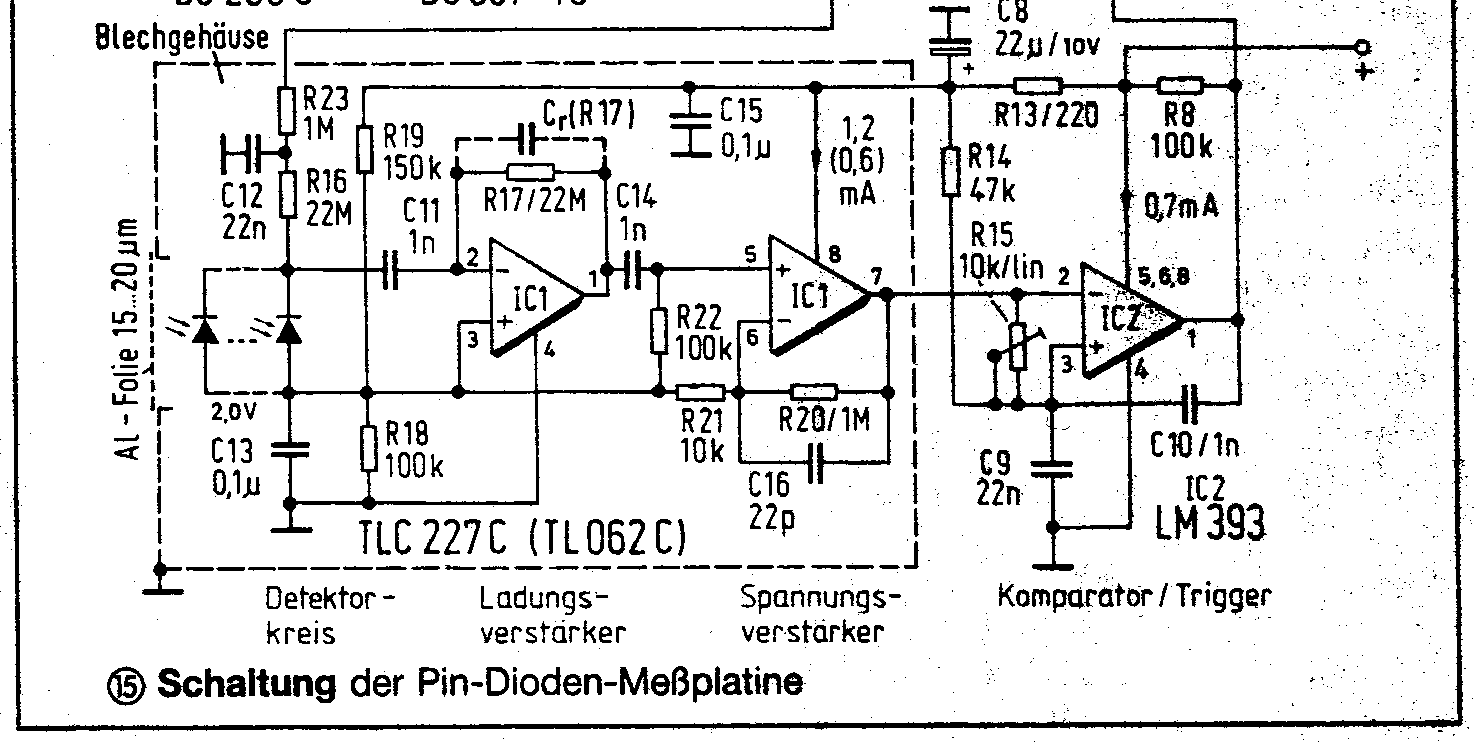

Mit geringerer Empfindlichkeit funktionieren auch Fotodioden als
Detektoren, in der Elrad oder Funkschau gabs mal was mit fünf BPW34
lichtdicht in Alufolie verpackt.
http://www.alldatasheet.com/datasheet-pdf/pdf/26251/VISAY/BPW34.html
http://www.alldatasheet.com/datasheet-pdf/pdf/44653/SIEMENS/BPW34.html

Hoffen wir, daß es sich bei der Funkschau nicht um eine April-Ausgabe
handelte.
Mit dem normalen Geigerzähler (in der Schule) konnten wir auch OHNE
Atompilz vor der Haustür ein leichtes Knattern der natürlichen
Radioaktivität hören.
Ob das jedoch mit ein paar Fotodioden so nachweisbat ist ?
Was wollt Ihr denn überhaupt nachweisen Alpha, Beta oder Gamma?
http://www.heise.de/tp/r4/artikel/20/20647/1.html

Ich meine, die Empfindlichkeit der Fotodioden war etwa ein Fünftel des
Geigerzählers. Ein sehr hochohmiger FET und etwa ein Gigaohm für den
DC-Biasstrom waren noch Bestandteile der Schaltung, muß mal zuhause
nachschauen. In der Elrad war es ein Scintillationsdetektor mit
Fotodioden, Funkschau ein einfacher Fotodioden-Geigerzähler. Kalibriert
wurde mit Kalium, das enthält einen Anteil eines radioaktiven Isotops.
Es gibt ein Buch aus dem Franzis-Verlag, das das Thema ausführlich
beschreibt.
ISBN : 3772353770

Die Schaltung wäre klasse, ich genau das was ich für den Anfang brauchen
könnte.

Das war die Funkschau-Bauanleitung aus dem Tschernobyl-Jahr 1986.
Komplett mit Platine und Gehäusezeichnung in zwei verschiedenen
Versionen, mit Zählrohr oder PIN-Fotodioden. Außer den 6
parallelgeschalteten BPW34 gabs noch zwei etwas empfindlichere teurere
Typen. Nach Messungen des Autors Jo Becker mit Leuchtziffern ergab das
Zählrohr etwa die fünffache Anzahl Impulse pro Stunde. Vorspannung aus
einem Spannungswandler 15V , für andere Dioden bis 50V. Versorgung der
OPs aus demselben Wandler war etwa 5 V, Stromquelle ein NiCd-Akku mit
Solarzelle.

von Markus (Gast)
@Christoph Kessler: SUPER, Klasse !!!!
Vielen Dank, genau sowas habe ich gesucht!
In dem genannten Franzis-Buch ist übrigens auch eine Schaltung mit
PIN-Fotodiode, ein FET-OP LF256 mit sogar 47 MOhm vor der Diode bei 12V
Sperrspannung.
Die Elrad gibs noch auf DVD zu kaufen, dort war mal ein
Scintillationszähler mit Fotodioden veröffentlicht, das heißt, man kann
damit mittels Gamma-Spektrogramm sogar die Isotopen unterscheiden, wenn
man sich auskennt. Der Autor scheint vom Fach zu sein, arbeitete damals
in einer entsprechenden Firma.
