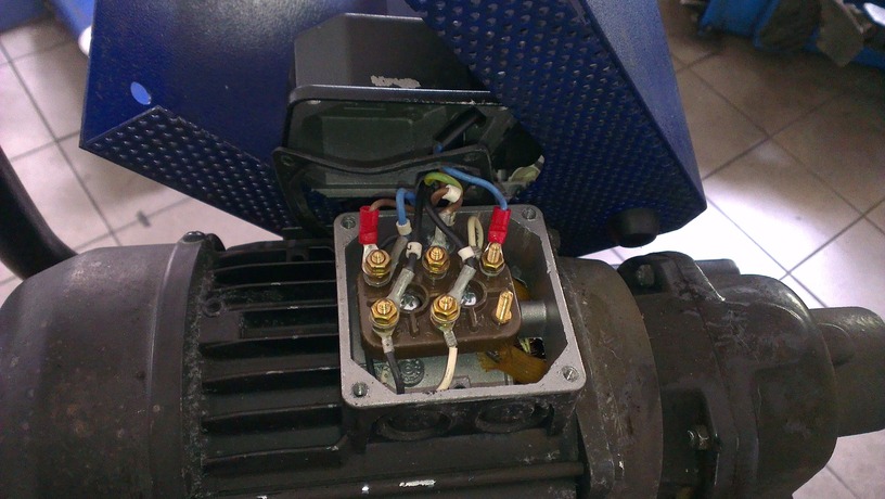

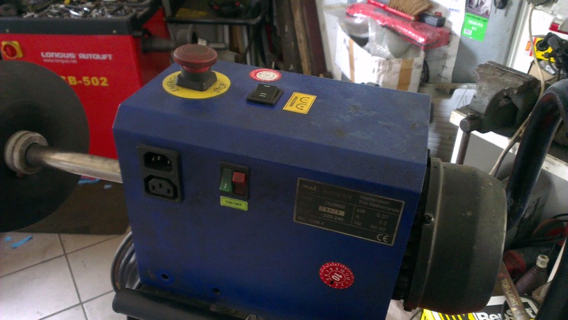

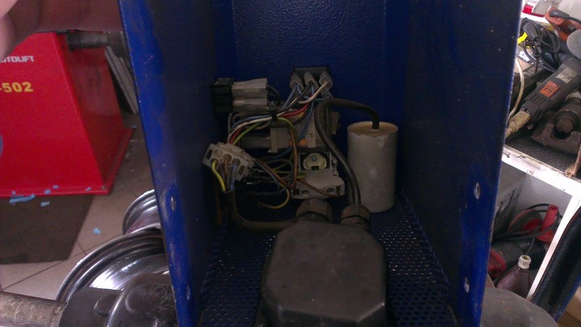

Es ist ein angeflanschter kasten am motor und die schalter sind an einem seperaten externen gehäuse. Versuche heute fotos zu machen. Und windungen werde ich nachher mal durchmessen. hab ich ja mittlerweile auch gegoogelt wie das geht :)

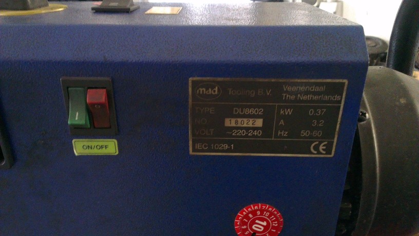

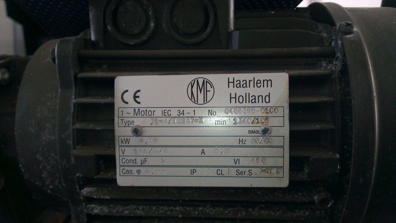

Ach und noch zur info. Ws handelt sich um dieses Gerät. DU 8602 http://www.google.de/imgres?um=1&sa=N&biw=1280&bih=699&hl=de&tbm=isch&tbnid=4uEXwVV1w_BipM:&imgrefurl=http://www.mad-vertrieb-shop.de/bremsscheibenabdrehgeraete/downloads/explosionszeichnungen/index.html&docid=WYfGwLjfcUpX0M&imgurl=http://www.mad-vertrieb-shop.de/media/images/bild-explosionszeichnung-dl-8700.jpg&w=200&h=139&ei=XKN_UfTLOcTusgbWkICwBw&zoom=1&iact=hc&vpx=845&vpy=179&dur=988&hovh=111&hovw=160&tx=66&ty=59&page=1&tbnh=111&tbnw=160&start=0&ndsp=31&ved=1t:429,r:5,s:0,i:100
Ausmessen der spule hat kein ergebnis gebracht. habe ich doch nicht hinbekommen. Ich hatte irgendwie 2 verschiedene werde einmal 15 ohm und 2 mal um die 8 ohm. und hier noch ein paar fotos von dem teil.
