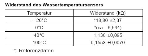

plane im Winter eine LCD Anzeige mit Temp. vom Öl und Wasser. Möchte den
vorh. Temperatursensor vom Motorrad verwenden. Habe im Anhang die
Kennlinie des Sensors mir von Kawaski besorgt. Ist es mit diesen Werten
möglich eine Temp.-anzeige zu Bauen?
Gruß Sven

warum nicht ist halt en NTC (wie bei der Frau, je heisser umso geringer
der Widerstand ;-) )
Spannungsteiler und ran an den ADC, fertig!

egal, wie er schon benutzt wird - man kann das Signal immer hochohmig
abgreifen und anderweitig verwenden.
Problem: man muss rausbekommen, wie das Ding gespeist wird. Entweder
über einen popeligen Widerstand oder eine Konstantstromquelle.
Lässt sich aber leichtherausfinden und dann steht der fröhlichen
Anzeigerei nichts mehr im Wege.

Hallo Zusammen,
danke erstmal für rege Diskussion. Noch ein paar Eckdaten zum Motorrad
ist eine Kawa Versys Bj. 2007. Ja sie hat eine Einspritzung. Wie aus dem
Schaltplan zu lesen war geht der Fühler aufs Steuergerät und beeinflusst
den Kaltstart und Lüftermotor. Wollte nicht noch einen Sensor ins
Motorrad einbauen. Wie kann ich die zwichen Schritte der Temp. Berechnen
z.B. +20°C, 30°C, 50°C, ....
Wenn es mit dem im Motorrad verbauten Sensor nicht Funktioniert würde
ich ein Sensor für KFZ in ein T-Stück verbauen der sich im Vorlauf zum
Kühler befindet. Wollte auch noch die Öltemp. über ein sensor in der
Ablassschraube anbringen. Bin erstmal am sammeln der möglichkeiten.
Danke erstmal für eure Vorschläge.
Gruß sven

Habe noch was vergessen über Konstantstromquelle. Im Werkstatthandbuch
steht das eine Ausgangsspannung des Wassertemperatursensors am
Steuergerät von Standart ca. 2,80-2,97V bei 20°C.
Gruß Sven

Vielleicht hilft dir das:
http://mitglied.lycos.de/Autoelektrik/Enb.htm
Dort steht die Gleichung. Jetzt kannst du deine Werte einsetzen und A
und B bestimmen. Die ersten zwei Werte sind ja Referenzwerte. Und wenn
du weist dass der Strom konstant ist, dann ist die Spannung proportional
zum Widerstand.
