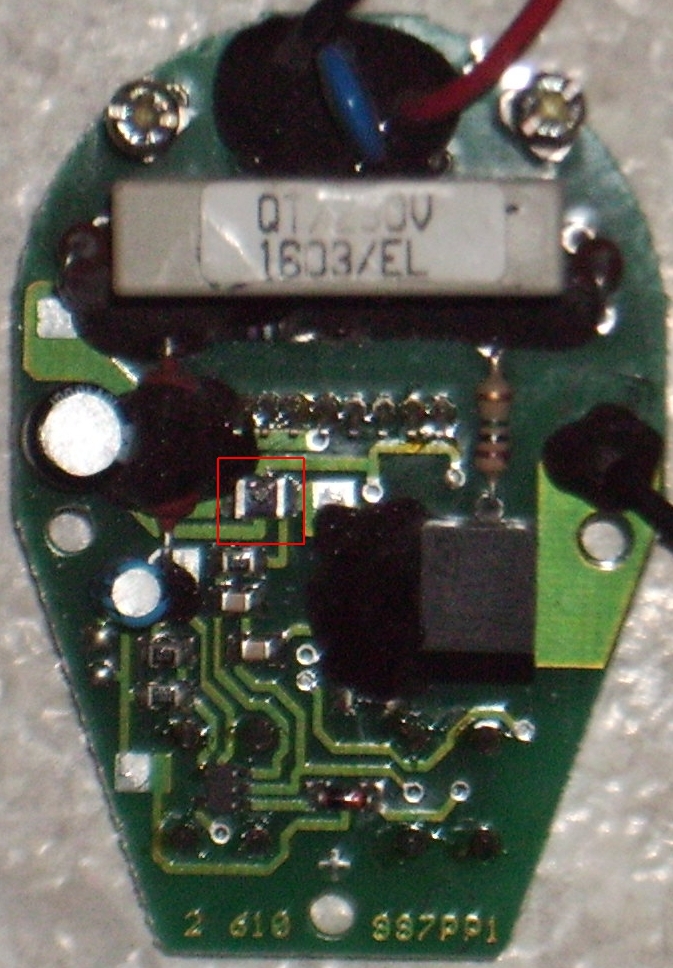

habe heute eine Dremelbohrmaschine Typ 398 geschenkt bekommen, natürlich
ist sie defekt, aber was soll's.
Nun zu meinem Problem, das Display zeigt den Wert an und lässt sich auch
verstellen, nur bewegt sich der Motor halt nicht.
Auf dem Foto habe ich einen kleinen Kreis gemacht von einem Bauteil wo
ich den Wert nicht mehr lesen kann, ich glaube ist zu heiß geworden und
der Lach hat sich punktförmig abgelöst, allerdings kann ich keinerlei
Brandflecken oder schwarze Ablagerungen sehen, vielleicht hat jemand
schon mal so ein Teil aufgemacht und könnte mir sagen was es für ein
Bauteil ist.
Ich vermute das der Triac "Z0410MF" defekt ist, aber es ist so einen
schwarze Vergussmasse drauf und somit kann ich den nur sehr schwer
überprüfen, werde versuchen die Vergussmasse mit meinem anderen Dremel
leicht abzufräsen.

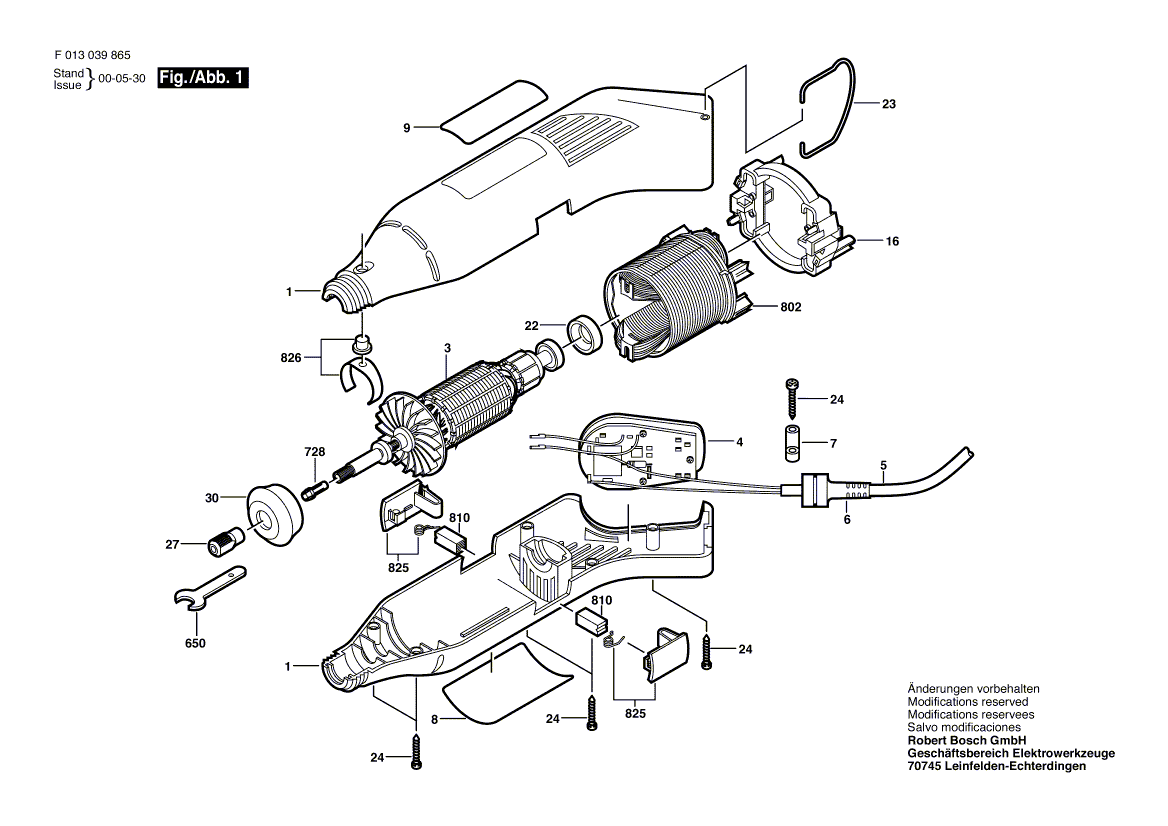

Hier der Link für die Explosionszeichnung
https://etli.bosch-pt.com/(abwy1n45axwkvuyf5w4s4kzr)/index.aspx?ID_GROUP_COUNTRY=36

Anhand des nicht besonders scharfen Fotos sieht das rot umrandete
Bauteil wie eine Spule aus.
von Steven (. (ovular) Benutzerseite
Geht das etwas schärfer? Halt'e mal ne Lupe an deine Kamera oder Scans
ein...
Könnte auch ne Sicherung sein!?!
MfG Steven

Hänge nochmal die Explosionszeichnung an, damit ihr wisst was für Teil
es ist, vielleicht hat ja jemand noch so einen Polschuh übrig.

An der Steuereinheit ist definitiv was kaputt, nochmal angeschlossen
ohne Motor und das Oszi ran und gemerkt das da nur ein sauberer Sinus
durchkommt, kein PWM.
Jetzt Motor dran gehängt und das oben genannte Bauteil ist richtig
verkohlt und im Bauteil sind Funken zu sehen.
Das Bauteil hat die Masse von 2 x 3 x 0.2 mm.
Anbei ein Foto von der Vorderseite
Gruß Paulo
