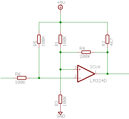

von alexander (Gast)
Hallo!!
ich verwende einen LM324N Baustein und will damit einen invertierenden
Schmitt-Trigger bauen.
Dabei sollten die Schaltpegel bei +1V bzw. -1V liegen. Versorgen wollte
ich ihn asymetrisch 0V und 5V damit ich wieder einen Pegel als Ausgang
bekomme!
Meine Frage wie muss ich die Widerstände dimensionieren damit ich das so
hinbekomme???
wäre sehr dankbar für eure hilfe....
wenn möglich mit schaltung!
danke im voraus!
lg
von Helmut L. (helmi1)
Hallo Alexander
Versuchs mal mit dieser Schaltung. Sollte eigentlich funktionieren.
Gruss Helmi
schließt du an R6 dann eine Dreiecksspannung an oder?
und versorgst du den OPV auch mit 0 und 5V?
bei mir bleibt der Ausgang immer auf High......

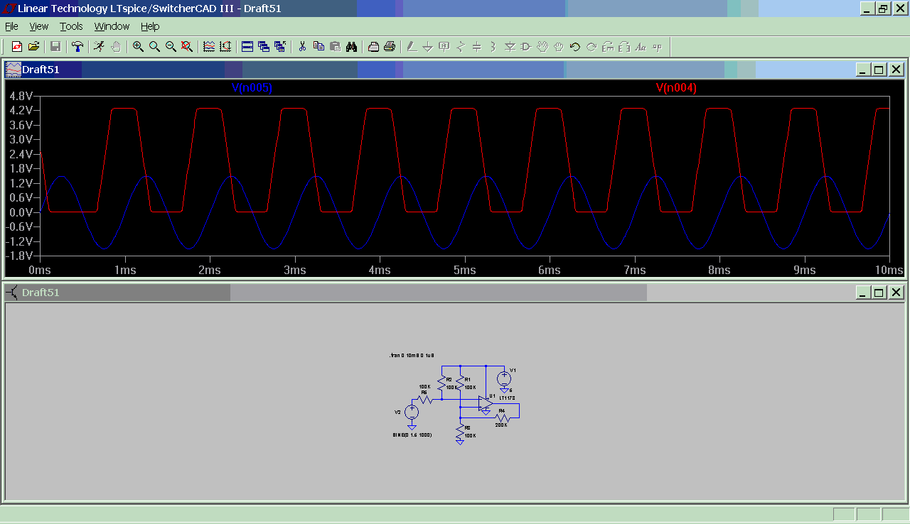

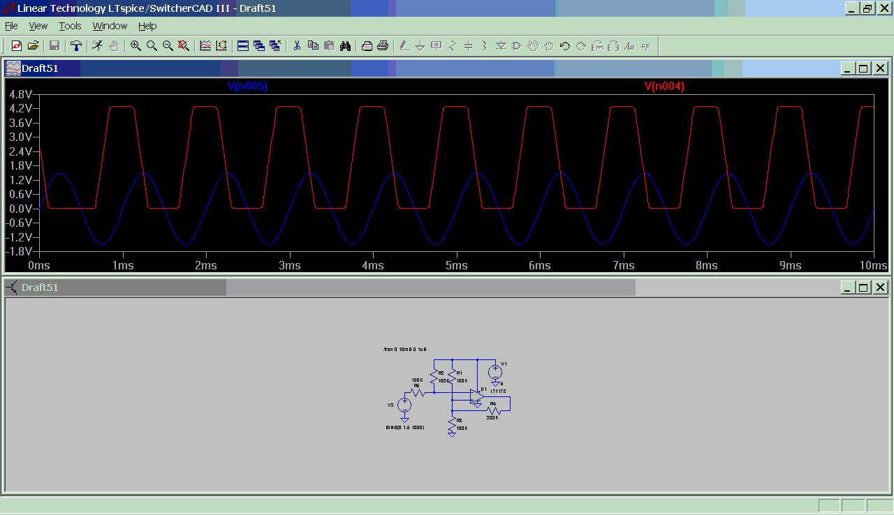

An R6 kommt dein +-1V Signal. Und der OP ist mit +5V Versorgt.
Anbei mal eine Simulation.
Rote Kurve = Eingang
Blaue Kurve = Ausgang
Gruss Helmi

kannst du mir erklären wei man bei dem programm LTspice eine Schaltung
simuliert und graphisch darstellt??
iwie bekomme ich das nicht hin!
kannst es vl anhand des obigen bsp erklären bitte?
Ja kann ich.
Also zuerst must du mal den Schaltplan zeichnen. Dazu gibt es fuer die
Grundfunktionen wie Widerstand , Kondensator , Induktivitaet oben din
der Leiste die entsprechenden Symbole. Die Spezialfunktionen  also
Transistor,OP Spannungsquellen e.t.c. findest du unter dem Symbol was
wie ein Gatter aussieht. Nach dem du den Plan gezeichnet hast must du
den Bauteilen Werte geben. Dafuer zeigst du mit dem Mauszeiger auf das
entsprechende Bauteil und betaetigst die rechte Maustaste. Dann oeffnet
sich ein Menu. In diesem kannst du dann den Wert des Bauteiles
eintragen.
Jetzt liegt die Schaltung vor. Jetzt must du noch das
Simulationscommando editieren.  Dazu klickst du mit der Maus auf eine
freie Stelle und drueckst wiederum die rechte Maustaste. In dem sich
auftuenden Menu waehlst du den Punkt  "Edit Simulation Cmd." aus. Je
nachdem was du untersuchen willst waehlst du eine von den Reitern aus.
Im normalfall ist das die Transienten Analyse. Dort gibt es dann
mindestens 3 Punkte die du ausfuellen must.
1. Stoptime    hier wird angegeben bis zu welcher Zeit die Simulation
laufen soll  in meinem Beispiel  10mS
2. Die Startzeit (Time to Start saving Data) im Normalfall hier 0
angeben
   gibt an ab welcher Zeit die Simulation beginnt.
3. Maximum Timestep.  Hier gibt man mit welcher maximalen Schrittweite
die Simulation durchgefuehrt werden soll. Im meinem Beispiel 1uS
Die anderen sind fuer speziellere Funktionen und bleiben erstmal leer.
Mit "OK" beendest du das Menu. Im Schaltplan wird daraufhin diese
Einstellungen eingetragen.
Wiederum klickst du auf eine freie Stelle mit der Maus. Rechte Maustaste
druecken. In dem Menu dann "RUN" auswaehlen.
Jetzt wird die Simulation wenn alles richtig eingestellt wurde
durchgefuehrt.
Es erscheint dann das Menu "Select visible Waveforms" . Hier einfach mal
mit "OK" bestaetigen. Danach sollte sich der Bildschirm teilen und oben
der Graph erscheinen. Um jetzt ein Signal auszuwaehlen gehst du in den
Schaltplan und zeigst mit der Maus auf eine Leitung. Es wird dann eine
Art roter Tastkopf dargestellt. Mit der Linken Maustaste waehlst du dann
das Signal aus . Dann sollte es auch schon oben Dargestellt werden.
Das waere in Kuerze eine Einfuehrung in SWCAD III.
Es gibt aber noch wesentlich mehr Funktionen. Sie alle jetzt zu
beschreiben wuerde hier den Rahmen sprengen.
Gruss Helmi

was mir auffällt ist das bei deiner schaltung, wenn ich den eingang auf
1v verrinere, dann schaltet der ausgang nicht mehr!!
...woran liegt das???
weil mein signal auf der leitung hat nu eine amplitude von knapp über
ein Volt! außerdem ist es extrem kurz, denn ich soll damit störungen auf
leitungen aufspüren! das heißt im bereich 20ns...
packt das ein lm339??
lg
Ein Blick ins Datenblatt ist manchmal hilfreich
http://www.national.com/ds/LM/LM339.pdf
Typ. Response Time = 300nS
Der merkt noch nicht mal das da ein Impulse vorbeikam.
Weil der Schaltpegel (sprich Hysterese) bei rund 1V liegt. Den must du
kleiner machen.
>ein Volt!
Dann legt man die Schaltschwelle auch tiefer. Mal so um die 0.5V
Dazu brauchst schon Bauteile die wesentlich schneller sind als 20nS.
Schau mal auf den Seiten von Analog Devices und Linear. Da solltes du
schon was finden.
Und der LM324 ist als Komparator geschaltet noch langsamer als ein
LM339.
Gruss Helmi
