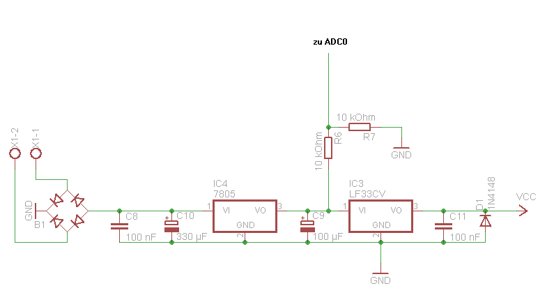

ich versuche mich gerade an den ersten elektrischen gehversuche und
dachte ich fange erstmal bei der Spannungsversorgung an. Ich habe mir
einen Mega32 ausgesucht der für den Anfang ausreichen sollte! Nun bitte
ich, dass sich jemand mal den ersten teil ansieht.
Es sollen für den anjafng nur ein paar Led´s sein die auf Kommando
Leuchten/blinken.
LG

von Michael H* (Gast)
http://www.dse-faq.elektronik-kompendium.de/dse-faq.htm#F.23
willst du den mega bei 3v3 oder 5V betreiben? wozu der adc an 5V?
von Niels H. (monarch35)
Der LF33CV kann laut datenblatt 16V verkraften. Wozu also der 7805? Und
was möchtest du mit dem adc0 eigentlich messen?
von Frank L. (florenzen)
Auch wenn holli schon erklärt hat daß das so nicht gescheit funktioniert
möchte ich der Vollständigkeit halber darauf hinweisen das der
Gleichrichter falsch angeklemmt ist.
liebe grüße
frank
von Jörg (Gast)
erstmal Danke für Eure Kritik.
Ich mnöchte den µC mit 3.3V betreiben. Mit ADC0 wollte ich bei zu
niedriger Spannung abschalten lassen. Ist ein denkfehler... Wenn ich bei
ADC0 messe daf ich keinen Spannungsregler davor setzen. Wie kann ich das
dann realisieren?
Ich wollte 2 Spannungsregler verwenden, dass die nicht ganz so heiss
werden und ich evtl. den Kühlkörper weglassen kann. Oder wird das dann
noch immer zu heiss?
LG
Jörg
von Otto (Gast)
Generell solltest Du keinen Brückengleichrichter einsetzen, denn dadurch
ist Elektronikmasse nicht mehr gleich Schaltungsmasse.
> Wenn ich bei ADC0 messe daf ich keinen Spannungsregler davor setzen.
> Wie kann ich das dann realisieren?
U BAT über Spannungsteiler z. B. 56k / 22k
> heiss werden und ich evtl. den Kühlkörper weglassen kann. Oder
> wird das dann noch immer zu heiss?
Du solltest die Verlustleistung gerecht aufteilen z. B. einen 7808 als
ersten Regler verwenden
16V ist für ein 12V-Bordnetz zu wenig
Otto
von Jörg (Gast)
Ich bin gerade Mobil online, daher nur kurz.
Bis auf die Spannungsteilergeschichte habe ich alles soweit verstanden.
Denke ich.
Wie kann ich dan ein verpolungsschutz realisieren, wenn ich keinen
Gleichrichter verwenden sollte?
LG
Jörg
von Bertram S. (bschall)
mit einer Diode! z.B. MBRS340

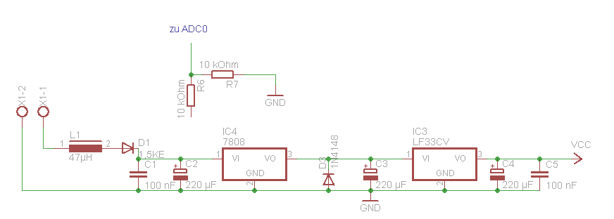

von Jörg (Gast)
So,
ich hoffe ich habe soweit alles richtig verstanden.
Nur zum Port ADC0 bin ich mir nicht ganz schlüssig wie...
LG
Jörg
von spess53 (Gast)
Hi
Die Diode muss zwischen Plus und Masse.
MfG Spess
D3 ist sinnlos, C4 zu groß.
du musst deinen adc noch wesentlich besser schützen als mit so einem
bisschen spannungsteiler. forumssuche hilft hier.
falls du nur wissen willst, wann deine eingangsspannung weg ist, reicht
auch eine reihenschaltung aus diode, widerstand, z-diode revers mit
einem kleinen(!) tiefpass von der z-diode zum µC hin.
nachtrag: ich seh keine sicherung. die ist im auto pflicht!
von Otto (Gast)
"D1" sollte auch nicht die Supressordiode sein - diese muss zwischen +
hinter einer Gleichrichterdiode und GND.
Der Spannungsteiler für den ADC sollte auf mindestens 24v
Eingangsspannung dimensioniert sein.
Otto

von Otto (Gast)
"D2" ist falsch, die muß zwischen Masse und Plus
> Soweit so gut. Wie bekomme ich nun heraus welchen
> Wiederstand ich zu ADC0 benötige?
Wenn Du max. 20V messen möchtest, brauchst Du einen Spannungsteiler um
aus diesen 20V Eingang max. 5V am ADC zu erzeugen.
Teile diese 20V durch 56k + 22k, so kommst Du auf ca. 0.25 mA
Am ersten Widerstand fallen dann 14,3V ab.
0,25 mA x 14,3 V sind knapp 3mW.
Otto

Als Spannungsversorgung nehme ich einfach einen 7805 Regler mit
10µF+100n vor und 100n nach dem Regler.
KEINE Drosselspulen, keine Dioden, keine Brückengleichrichter(LOL), kein
GARNICHTS, das ihr da alles verbaut. nur eine SMD sicherung auf der
Platiene.
Alex wrote:
> Ich habe schon seit paar Jahren (3-4) MEHRERE µC (ca. 6-10 St.) im Auto,
du bist so toll und weiß nicht mal, wie viele?
> und es ist noch NIE was passiert.
woher weißt du, ob nicht mal einer resettet hat?
> Platiene.
ahja, nur profis schreiben platine mit ie - jetzt hast du mich überzeugt
> Und das Alles ganz bewusst und nicht, weil ich unqualifiziert bin.
wenn du das wärst, wüsstest du es besser. schau dir doch einfach mal die
testkriterien aus dem link aus der ersten antwort an.
bau deinen müll mal in ein andres auto ein und wunder dich.
Doch. Leider disqualifizierst du dich durch deine eigenen Aussagen
selbst. Selbst wenn alles problemlos  funktioniert, was ich nicht
glaube, dann nicht aus dem Grund, weil du dein Projekt auf einen
professionellen Weg realisiert hast.
Ein Profi wäre sich nämlich bewusst, daß man im Auto vor allem durch
Zündung und andere Geräte mit Störspitzen und HF-Einstrahlungen zu
rechnen hat, die unbedingt aus der Betriebsspannung rauszufiltern sind,
damit ein uc auf jedenfall Störungsfrei arbeiten kann.

von Michael L. (Gast)
Hallo Steffen,
> Hat eigentlich bei der Schaltung.pdf die Reihenfolge auch für den
> praktischen Aufbau eine Bedeutung? Also sollte der 100µ (C3) näher an
> den Spannungswandler als der 100n (C100). Selbiges bei C2 und C1? Oder
> ist das praktisch egal?
der 100nF sollte prinzipiell näher dran.
Der Grund ist, daß seine HF-Eigenschaften nur dann zum Tragen kommen,
wenn die Leitungsinduktivität zum Bauelement vernachlässigt werden kann.
Ohne Berücksichtigung der Leitungsinduktivität der Zuleitungen ist ein
100nF-Kondensator etwa bei 15MHz in Resonanz (d. h. am niederohmigsten).
Jeder Millimeter Leiterweg setzt die Resonanzfrequenz entsprechend
f = 1/(2 pi sqrt{LC})
herunter.
In vielen Fällen wirst Du trotzdem praktisch keinen Unterschied
erkennen, da in der Praxis bei jedem weiteren Bauelement nochmal ein
100nF-Kondensator eingebaut wird. Für den Spannungsregler genügt es
daher prinzipiell, wenn er nicht schwingt; das ist die eigentliche
Gefahr beim Weglassen der 100nF beim Regler.
Nach meiner Erfahrung ist der 7905 (negative Versorgung) etwas
empfindlicher als der 7805; dort lohnt sich dann ein besonderer Blick
auf die Kondensatorreihenfolge.
Die Kondensatorreihenfolge ist übrigens in Schaltung.pdf nicht zu
erkennen. Die siehst Du nur im Layout, d. h. Du würdest sie sehen, hätte
ich sie denn angelegt ;-)
Gruß,
  Michael
Niels Hüsken schrieb:
Als Profi muß ich auch mal äußern:
Er liegt nicht ganz so falsch, wenn es ein modernes Auto mit zentralem
Schutz ist! Überspannung, Reverse usw. werden da bereits zentral
behandelt - damit in den einzelnen Systemen kein weiterer Schutzaufwand
nötig ist. Billich eben.
Rechtschreibfehler haben mit dem sachlichen Inhalt nichts zu tun!
Ich würde sein Design aber etwas erweitern. Wenn man bedenkt, wieviel
Arbeit man in so ein Projekt steckte und wieviel Aufwand eine
Fehlersuche und Reparatur machen können.
