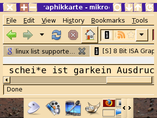

von I_ H. (i_h)
Mal schauen... muss mal sehen was der linux nvidia Treiber so hergibt,
ich glaub da war auch 160x120 dabei. Jedenfalls stehen die Chancen nicht
soo schlecht, 320x240 hatte ich definitiv schon auf dem TFT.
PS @a-k: Für zukünftige Vorfälle auf Vorrat: ie ie ie ie ie ie ie ie -
kannst du überall einsetzen, wo es fehlt ;)
von I_ H. (i_h)
Es funktioniert auf 320x240, aber schei*e ist garkein Ausdruck... hab
den Text bis zum "..." übrigens in der Auflösung geschrieben.
Waren übrigens 80Hz, also ~19kHz Zeilenfrequenz.
