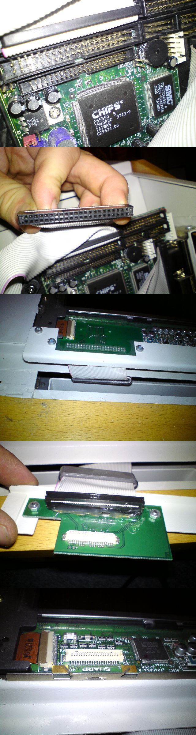

Unten mal ein Panorama-Bild von Stecker, Platinenbuchse und den
Anschlüssen am display.

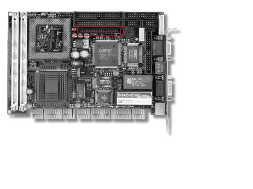

von gast (Gast)
von Sebastian B. (sfreak) Benutzerseite
gast wrote:
> Ist es das Board?
> http://www.icn-france.com/indust/pdf/pisa-651.pdf
Jepp, die Broschuere hat er in seiner Doku-Sammlung oben auch drin.
von Soenke M. (tigerente)
gast wrote:
> Ist es das Board?
Wie mein Vor'redner' schoin geschrieben: Ja genau dieses board ist
verbaut.
Bei genauerer Betrachtung der Komponenten hab ich gesehen, dass das
Flachbandkabel vom board zum display an einer Stelle wohl mal
eingeklammt worden ist und etwas gerupft ist.
Zur Aktivierung des Altsystems wird also erstmal ein hierfür passendes
KAbel gebraucht.
Wie schon vermutet ist ein C&T 65550 Chip für die Ansteuerung notwendig.
FLAT PANEL/ CRT PCI SVGA INTERFACE
Ÿ Chipset : C&T 65550
Ÿ BIOS : combined with system BIOS
Ÿ Memory : 1.5 MB (including 0.5 MB frame buffer)
Ÿ Bus : 32-bit PCI local bus
Ÿ Display : CRT and Flat Panel Mono/TFT/DSTN/EL (simult.)
Ÿ Connectors : 15-pin external connector for CRT monitor
and 44-pin internal connector for Flat Panel
Stellt sich für den Halblaien eine Frage:
Wie heißt der korrekte Name für den internen Anschluss?
Hört sich blöde an, wenn ich sage: Naja ich such ein 44-poliges
Flachbandkabel mit sp Anschlüssen wie ein IDE-Kabel aber das ist
schmaler und kürzer. So ähnlich wie das Kabel zum Anschluss eines
Diskettenlaufwerkes aber noch anders! :-)

ABER: Inzwischen ist auch ein neues Problem aufgetaucht, die mich wieder
auf den Stand NULL versetzt!
Ich hab mir in nem Elektronik-shop ein passendes Flachbandkabel auf die
untypischen Buchsen klemmen lassen. Somit wäre theoretisch erstmal alles
in Butter und das display hätte wieder ein vernünftigen Anschluss.
ABER sobald ich das Kabel (auch ohne es am display angeschlossen zu
haben) raucht mir die Ader 6 ab und irgendwo auf der Rückseite des
PISA-651 boards fängt es auch an zu qualmen. Welcher Baustein es genau
ist, konnte ich nicht feststellen, da ich doch etwas Angst um die
gesamte Platine habe. (Ohne Kabel läuft er weiterhin problemlos nach dem
Rauchanfall)
Also ist da irgendwo wohl auch noch ein Kurzschluss auf dem board.
Entweder ist bei dem Kabel doch was schief gelaufen, obwohl wir
eigentlich alle Adern ver Einbau durchgemessen habe, oder das Problem
ist beim display-connector zu suchen, da der Stecker dort verklebt ist.
(Im Sammelordner www.my-ericsson.de/demolux/ auf Bild DSC00056.JPG zu
sehen)
Bei genauerer Untersuchung der PISA-Platine (nach dem Rauchanfall) sieht
mir D4 (mittig über dem externen Monitoranschluss) nicht mehr so ganz
fit aus. ;-( Oder täusch ich mich da?
Jo, dem Teil fehlt ein Gehaeuse. Sieht etwas nackt aus :-D
Sebastian
von Benedikt K. (benedikt)
Das dürften die Schutzdioden an den RGB Leitungen gewesen sein.
Funktioniert ein externer Monitor noch?
von Michael H* (Gast)
Bildformate!
muss ja nicht jeder wissen, was auf deiner '1' so alles klebt...
D4 sieht mir ziemlich seltsam aus. als wär das package abgeplatzt, ohne
auf dem rest der platine spuren hinterlassen zu haben. evtl mit nem
schraubenzieher o.ä. rumhantiert?
Extern geht noch!
Okay, habs verstanden. Ist der Arbeits-PC im Bastelzimmer. ;-)
Ich denke eher, dass das die Ursache für die Rauchentwicklung vom Board
gewesen sein könnte und das Gehäuse einfach mal weggebrutzelt ist.
(Sofern das technisch möglich ist)
ohne weiteres möglich. allerdings wundert mich dann, warum die platine
darunter so blitzblank ist.
