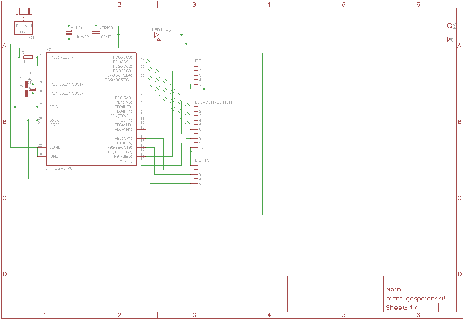

Wird der AVR auf der neuen Platine mit dem internen Oszi betrieben und
über den AVR-Dude programmiert funktioniert alles wunderbar, bis auf die
Geschwindigkeitsmessung, da ich schon recht genaue Werte erzielen
wollte.
Wenn ich über Bascom allerdings gucken will ob er den Chip erkennt gibt
der mir die Fehler Meldung "Device did not match ATmega<>ATTiny",
komischerweise kann ich dann aber trotzdem die Fusebits auslesen etc.
Setze ich die Fusebits jetzt auf externen high-crystal geht gar nichts
mehr. in Bascom wird direkt "could not identify chip with id=0x000002
(z.B., wechselt ständig)". AVR-DUDE sagt mir zawr dass der AVR bereit
ist und fängt an zu lesen, erwartet dann aber ne andere Device-Signature
expected signature for ATmega8 is XX XX XX (z.B.)
Zunächst hab ich vermutet dass ich die Fusebits versehentlich falsch
gesetzt habe, daher hab als Test den ATmega8 aus dem alten Board
(welches vom Schalplan her nahezu identisch ist, lediglich die Ports zur
Peripherie sind anders gewählt) eingesetzt und siehe da -> das gleiche
Problem wie mit dem neu gefusten AVR.
Weiß irgendeiner was man da machen könnte bzw wo der Fehler liegt?
Ich häng vorsichtshalber mal den Schaltplan + geroutetem Board an.
Danke im Vorraus, mfg Tristan

Hast du mal versucht einen 100n zwischen Reset zu GND zu legen. Ich
hörte mal, dass das nem uC ganz gut tun könnte...
von ROFL (Gast)
Ausserdem sieht mir dein Schaltplan so aus, als ob da einige Netze nicht
verbunden sind.
z.B. GND vom 7805 hat zwar noch Kontakt zu "ELKO1" aber es ist kein
Verbindungspunkt zu "KERKO1" zu sehen.
Genauso scheinen C1 und C2 nicht gegrounded zu sein.
Ebenso gibt es an pin22 (AGND) keinen Verbindungspunkt.
(Netze über Pins zu ziehen ist übrigens eine Unart.)
Warum sind Verbindungspunkte bei Pin7 und 20? Evtl. hast du ein Problem
mit dem Grid.
Mach mal einen ERC!

Ok... ich schäme mich fast für Die Lösung, aber ich hab sie - Das
Programmierkabel war schlichtweg zu lang -.-
trotzdem danke für die glorreichen Kommentare :)
und @ROFL (Gast) -> der 100N hat was gebracht!
danke nochmal, bis denn
