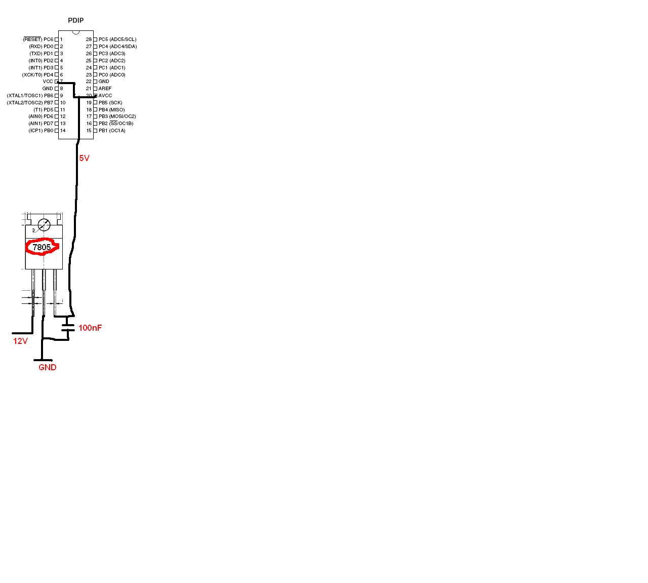

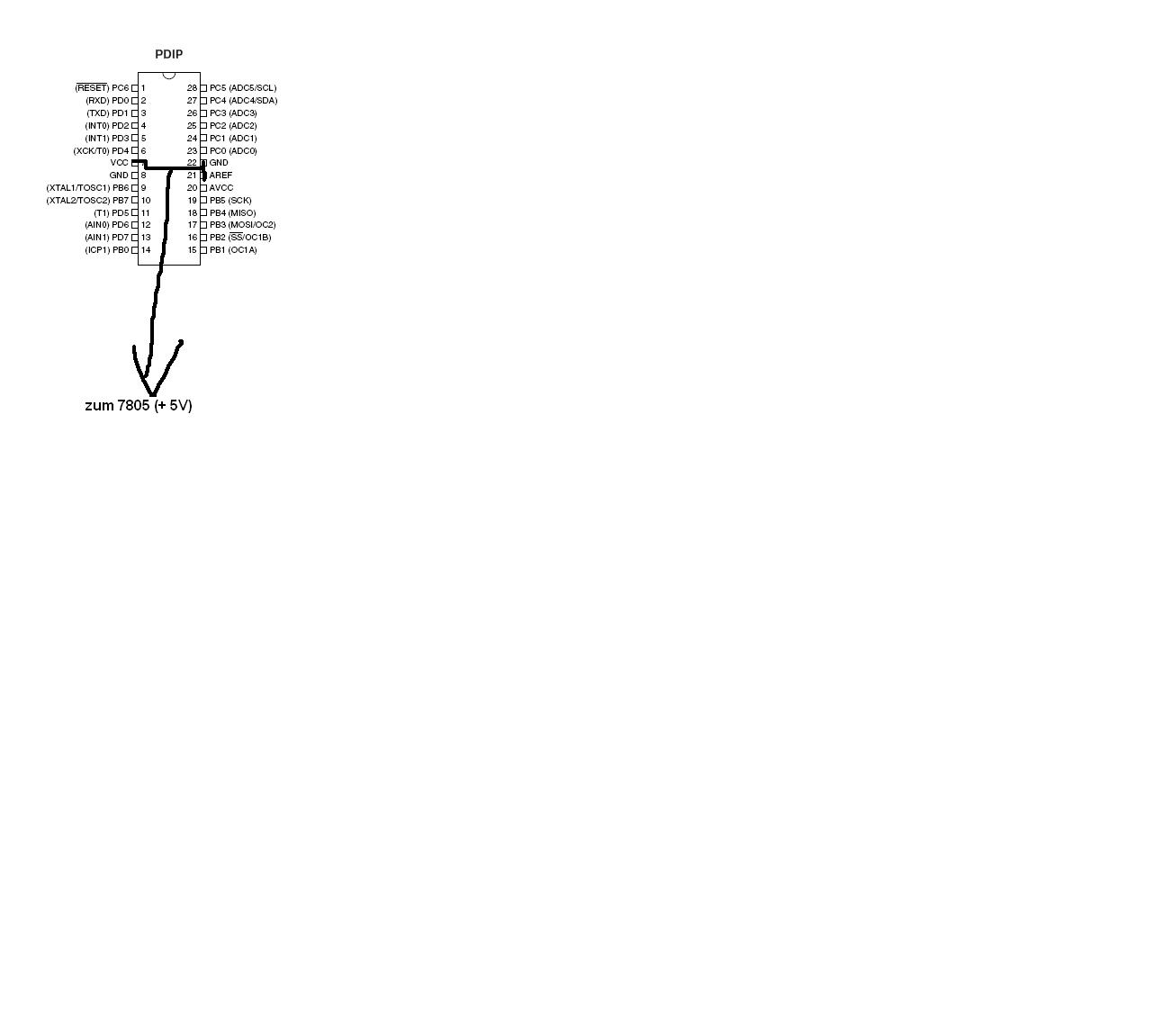

von Peter (Gast)
hier ist meine Schaltung ist die erstmal richtig?
von Benedikt K. (benedikt)
Wenn du GND an 5V hängst, dann kannst du froh sein, wenn der AVR nicht
durchbrennt!
PS: Ich freue mich schon auf den Kommentar vom Falk...

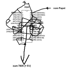

von ROFL (Gast)
ich würde es so machen wie im anhängenden schaltplan gezeigt.

von Peter (Gast)
ist die schaltung denn nun soweit richtig ? als vcc verbunden mit aref
und avcc.
von ROFL (Gast)
sach mal.
falk hat genau das bereits doch beantwortet.

von Peter R. (gelb)
@ Peter (Gast)
VCC mit AVCC und AREF ist o.k.  Besser zusätzlich 100nF an GND.
Noch besser AVCC und AREF zusammen über eine kleine Drossel (10µH) oder
10 Ohm an VCC legen. Das Rauschen wird dann deutlich kleiner.
Grüße, Peter

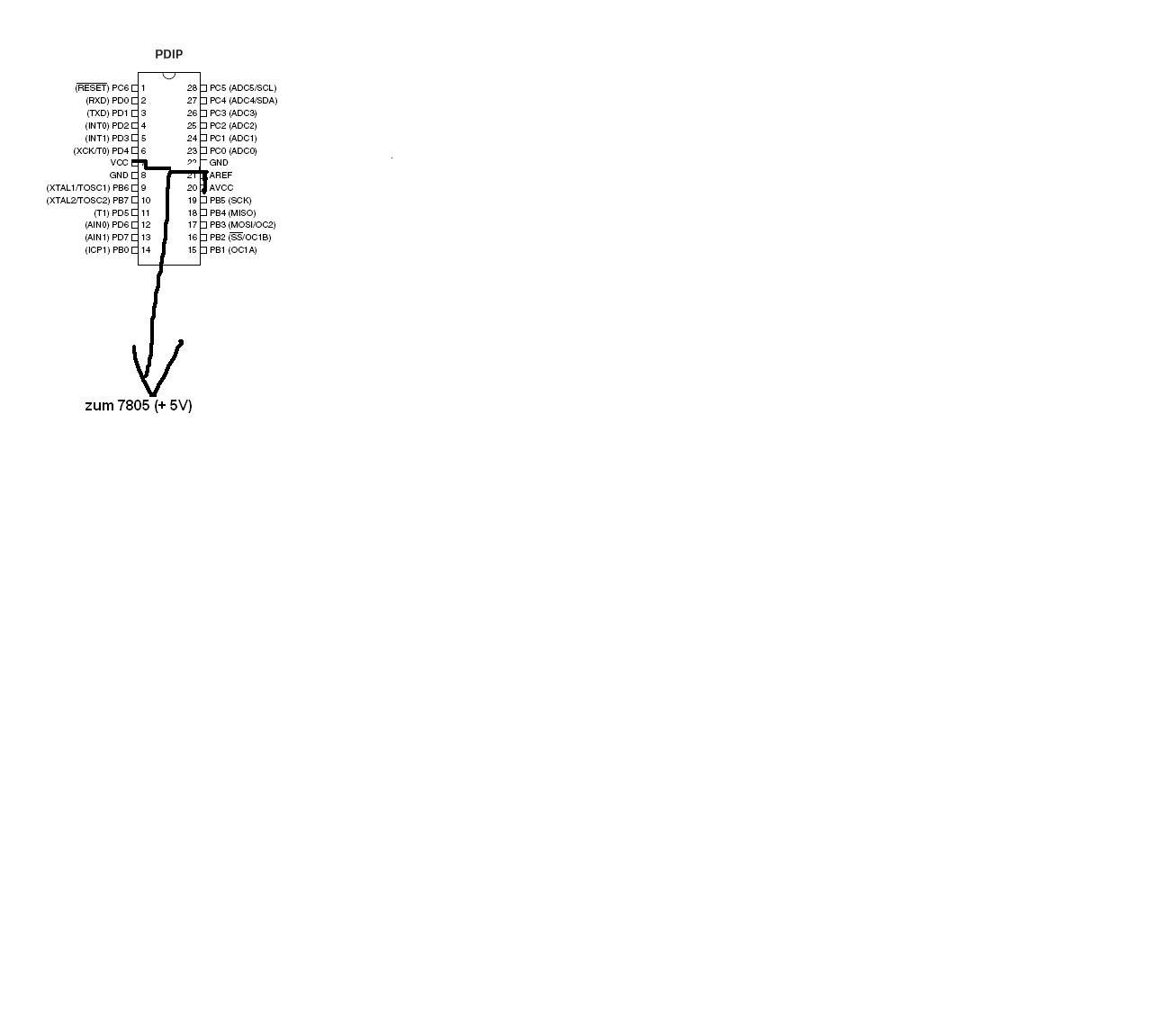

von Peter (Gast)
Habe meine schaltung jetzt wie folgt erweitert VCC verbunden mit AREF
und AVCC zusätlich einen 100nF kondesator an gnd.
leider passen die Ergebnisse nicht  adc wert = 595 gemessene spannung
2,94
müsste doch normaladc wert von 602 ergeben oder?
muss ich noch was an der schaltung anders machen damit der ADc genauer
wird?

von Peter (Gast)
habe also jetzt diese Schaltung. Ist die richtig?
ADC wert ist 597
gemessene Spannung 2,95
irgendetwas passt nicht --> adc wert müsste rechnerisch 604 sein
Was ist falsch bzw. wie kann man den adc genauer machen?
von Peter (Gast)
Hier die schaltung

von Peter (Gast)
Warum geht auch ein 470 ohm widerstand anstatt der 10uH Drossel?
Kann man den Widerstand berechnen?
von ADCgast (Gast)
wo steht hier was von nem 470 Ohm Widerstand?
von Michael H* (Gast)
weil man mit beidem einen tiefpass aufbaut. mit spule ist hat er grad 2
- also 2 dekaden dämpfung pro dekade freuenz. mit widerstand hat er grad
1.
google einfach nach rc- und lc-filter. formeln zur berechnung findest du
auch ganz leicht.
