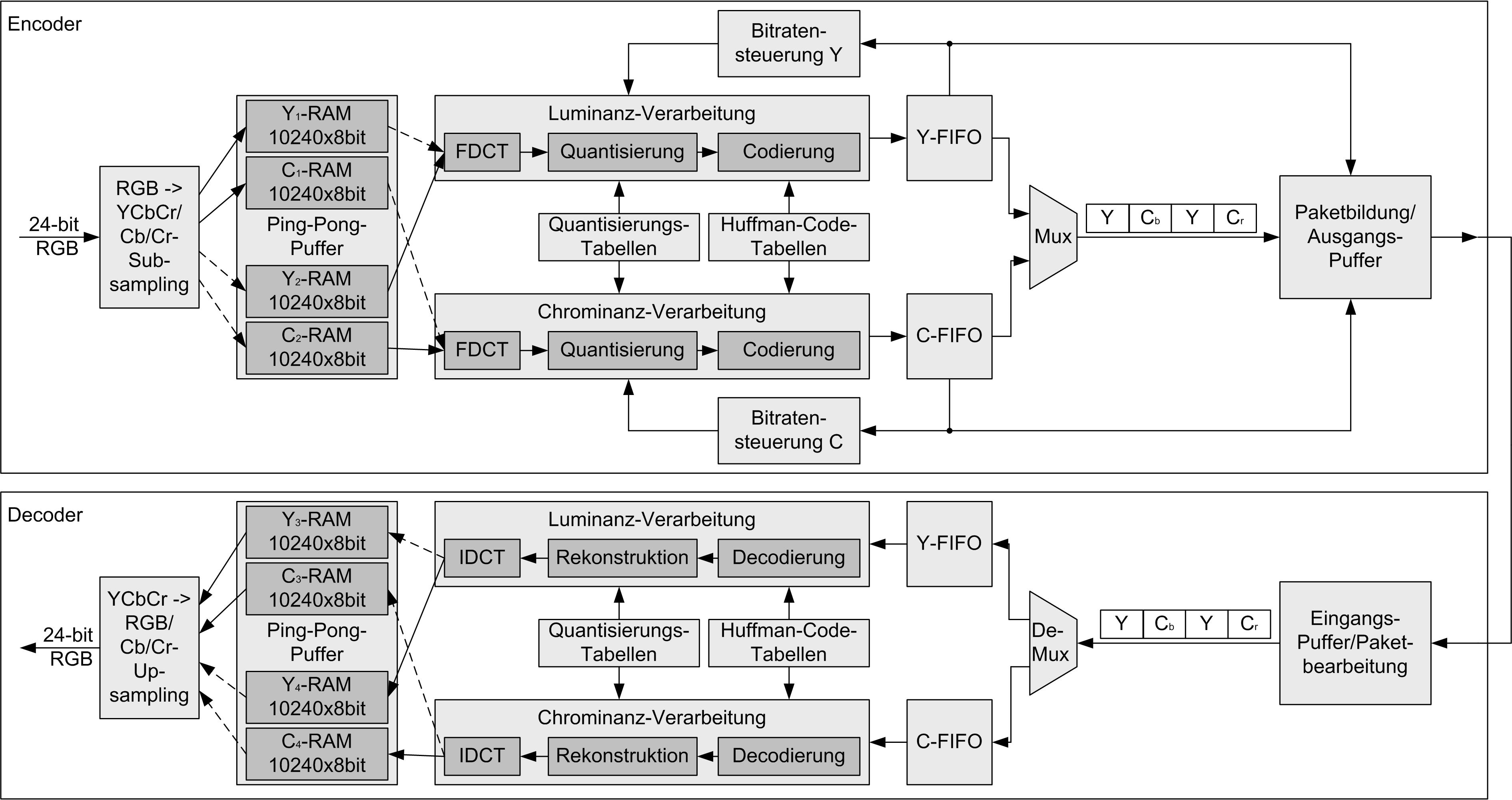

von MW (Gast)
Hallo Kest,
Also meine Methode ist eher anders herum. Ich schaue wie schnell mir wie
viele Daten zur Verfügung stehen und wie diese dann bearbeitet werden
müssen (serielle oder parallele Operationen). Danach wird dann eine
passende Komponente (8x8 DCT mit 64 oder mehr/weniger Takten) gebaut.
Die der DCT nachfolgende Operation der Quantisierung kann ja immer noch
gut parallel bearbeitet werden (bei mehr Ressourcenaufwand oder
entsprechend schnellerer Operation). Spätestens bei der Umsortierung
(zumindest bei JPEG/MPEG-II) bzw. der Lauflängencodierung wirds
schwierig. Da ist es eventuell sinnvoller, wegen dem seriellen Charakter
dieser Operationen 64 Takte pro Stufe zu verwenden.
Dann nützt dir diese doppelt schnelle DCT aber trotzdem was: bei der
Umwandlung von z.B. RGB nach YCbCr entstehen drei Farbkomponenten. Die
müssen alle bearbeitet werden. Um den encodierten Datenstrom zur
Übertragung zu multiplexen (also Y und C zu mischen), müssen die dann in
etwa parallel zur Verfügung stehen, also auch parallel bearbeitet
werden.
Angenommen deine DCT benötigt 32 Takte, dann kannst du in 64 Takten
schon mal zwei Komponenten verarbeiten und brauchst nur noch die
Komponenten doppelt instanziieren, die wirklich 64 Takte benötigen.
Gegenargument wäre, dass für den Übergang zur seriellen Verarbeitung
Puffer notwendig sind. Die brauchst du aber für den Zweck der
Umsortierung (Stichwort Zick-Zack-Scan) in jedem Fall irgendwo.
Ich hab mal ein Bild mit den Verarbeitungsstufen (für MJPEG bzw.
MPEG-I/II ohne Bewegungsprädiktion) angehängt. Vielleicht nützt es dir
ja was oder du hast etwas konstruktive Kritik dazu. Die Umsortierung
(bzw. die Puffer dafür) sind hier weggelassen, da die bei mir von der
DCT im Encoder bzw. der Decodierung im Decoder mit erledigt wird.
Prinzipiell ist dieses Prinzip mit jeder Transformation, usw. umsetzbar.
Wenn allerdings die Bewegungsprädiktion dazu kommt wird es (viel)
komplexer.
Gruß,
Markus
