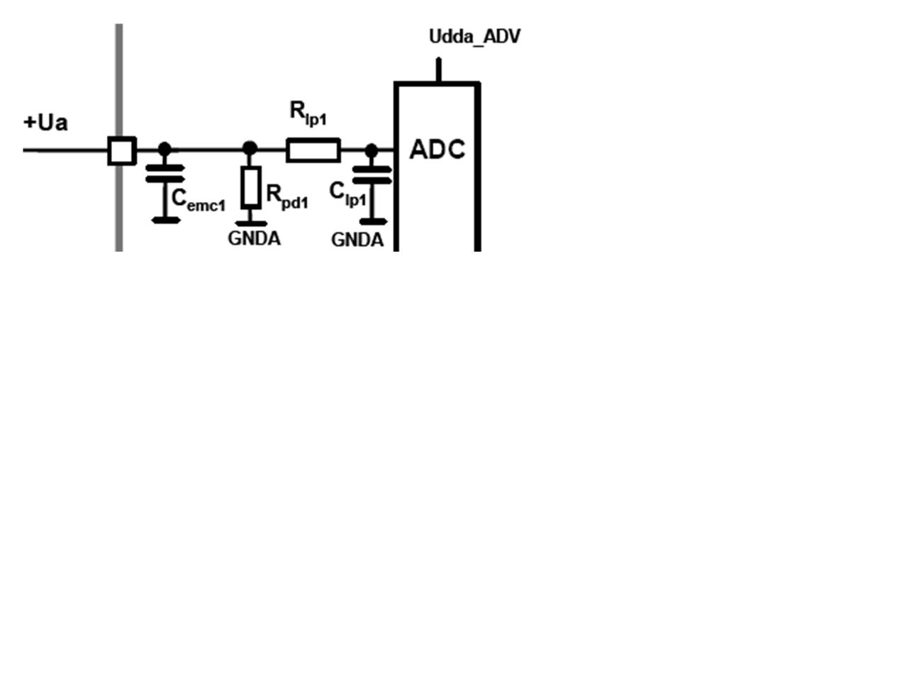

Ich habe euch im Anhang ein Bild eingefügt über den Anschluss eines
Luftmassenmessers für KFZe an einem 12 bit AD-Wandler.
Also Ua ist der Ausgang vom Luftmassenmesser und bewegt sich zwischen 1V
(Motor dreht sich nicht) und 5V (Vollgas).
Also ich muss diese vier Elemente (zwei Kondensatoren und zwei
Widerstände) in das System einbinden.
Was ich noch weis: Der AD-Wandler hat eine Impedanz von 120kR und
sampelt mit 250Hz.
Rpd1 wird denke ich mal ein "pull-down" Widerstand sein.
Rlp1 und Clp1 sind die RC Glieder für den Low Pass-
Was Cemc1 ist weis ich nicht, vielleicht eine Art Glättung....
Also kann mir jemand von euch helfen, diese 4 Werte zu bekommen?
Es ist mir sehr wichtig, da ich das für meine Diplomarbeit brauche.
Ich danke euch,
Peter

Das Problem ist, dass C_emc1 nicht sinnvoll bestimmt werden kann wenn
die Ausgangsimpedanz von dem Sensor nicht bekannt ist. Nimmt man sie mit
0Ohm an, kann man diesen Kondensator auch weg lassen.
Der Widerstand R_pd1 ist für die Filterfunktion ebenfalls unerheblich
(Bzw. verschlechtert die Tiefpasseigentschaft bei R_in>0). Er fungiert
bestenfalls als Spannungsteiler mit dem Innenwiderstand des Sensors. Was
zum "berechnen" auch fehlt ist das (Leistungs-) Ausgangsspektrum vom
Sensor. Man kann zwar eine spektrale Gleichverteilung annehmen - aber
damit wird man weit über das Ziel hinausschießen.
So ein Luftmassensensor - wenn er mit zwei Heizdrähten aufgebaut ist -
hat ja ein inheräntes Tiefpassverhalten. Da würde, ausser hochfrequente
Störungen, gar nichts mehr filtern. (Sondern eher auf ESD etc. pp.
achten.)
Viele Grüße,
 Martin L.

Ok, du sagst also, ich brauche unbedingt die Impedanz des
Luftmassenmessers, der übrigens ein Heißfilmluftensor ist. Die ist sehr
schwer / überhaupt nicht zu bekommen vom Hersteller.
Lassen wir mal den Pull Down weg und den ersten Kondensator.
Kann ich überhaupt nicht auf die Werte des RC-Glieds schließen?
Wenigstens ungefähr?
Danke
Peter
C_emc klingt nach elektromagnetischer Kompatibilität, also ein
Filterkondensator, vielleicht ein Durchführungskondensator in der
Größenordnung 1nF.

mit diesem Simpelfilter geht dein Messignal kaputt.
viel besser ist ein Aktivfilter...
von Peter (Gast)
Diese Filterung wird aber heutzutage in jedem modernen KFZ eingesetzt,
die einen LMM haben.
Also sooo schlecht kann es nicht sein....
MFG
Peter
von Mensch_Z (Gast)
mittels OPV wird dein Signal: gefiltert,entkoppelt und angepasst ...
garnicht sooo schlecht !
