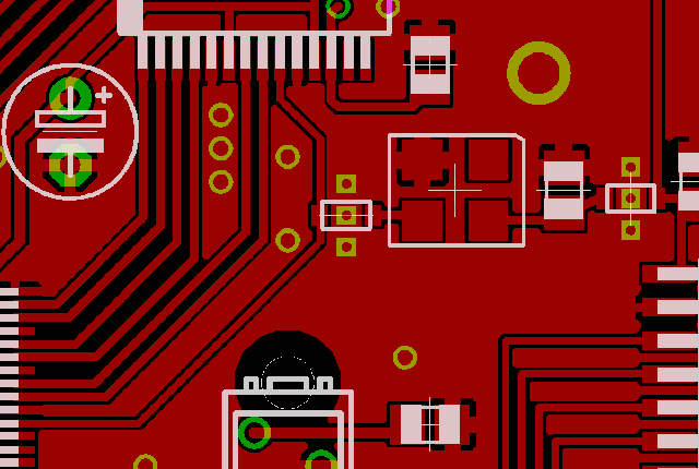

Hallo liebe Leute,
das mit angeführte Bild zeigt eine Schaltung auf einer doppelseitigen
Platine, die Oberseite ist dargestellt, eine Leitung ist hervorgehoben.
Auf dieser Leitung wird ein Clocksignal (80 MHz) geführt, welches von
dem Oszillator (nahezu quadratisches Bauteil) erzeugt wird. Links unten
ist ein PLD sichtbar, oben in der Mitte ein weiterer digitaler Baustein.
Optional kann der Takt auch von einem Quarz und einer PLL (statt des
Oszillators) erzeugt werden, daher ist die Leitung nach rechts
verlängert, wo die optionlae PLL eingesetzt werden kann.
Jetzt zu meinem Problem. Die Platine ist in einem Alugehäuse einebaut,
welches vom Potential her auf Masse "liegt".
Der ESD-Test (der Ingenieur hat sich kaputt gelacht!) fand aber leider
bei der Emissionsmessung die 80 MHz knapp unter dem zulässigen
Grenzbereich, die höheren Moden (mit 240 MHz...) jedoch weit über dem
zulässigen Bereich.
Eagle sagt: die Leitung ist 40.280 mm lang.
80 MHz entspricht einer Wellenlänge von 3.75 m.
Da sollte doch nichts schief gehen, von wegen Antennenwirkung, Lambda/4
usw...
Oder seh ich da was falsch?!
Hat jemand einen Tipp für mich, wie ich den Test überstehen könnte?
Als erste Maßnahme hätte ich die Leitung auf einer Seite mit einem
Wiederstand (siehe links unten) abgeschlossen.
Ist das hilfreich?
Lg - Franz

von Jadeclaw D. (jadeclaw)
@Franz Wudy:
Ich sehe auf den Masseflächen oberhalb der fraglichen Leitung grüne
Kringel, ich nehme mal an, das sind Vias zur Masseverbindung, unterhalb
der Leitung fehlen sie.
Was mich etwas verwundert, ist die Tatsache, daß der Oszillator aus
einem verschlossenem Alugehäuse derart herausrotzt. Parallelwiderstände
dürften hier wohl nichts verbessern, es ist denkbar, daß durch den
höheren Strom auf der Leitung die Störstrahlung noch zunimmt.
Abhilfemäßig würde ich darauf tippen, daß entweder der Deckel keinen
anständigen Kontakt zum Restgehäuse bekommt oder die Störstrahlung über
die Zuleitungen nach außen dringt.
Jadeclaw.
von Franz W. (wizzy450)
@Jadeclaw
Der grüne Kringel ist ein Massen-Via das auf das bottom-layer geht.
Diese ist nicht dargestellt.
Das Gehäuse hatte (mit Piepser geprüft) zum Zeitpunkt der Messung
Erdkontkt.
Hab ich irgendwas grob fasch gemacht? Ich komm einfach nicht recht
weiter...
Gruß, Franz

von HildeK (Gast)
Das kann auch über die VCC nach draußen dringen, wenn z.B. die
betriebenen ICs schlecht entkoppelt sind. Bei 80MHz und Vielfachen
sollten auch Entkoppel-Cs im Bereich <10n beteiligt sein.
Die Masseflächen dürfen gerne des Öfteren an eine durchgehende
Massefläche (auf anderer Lage) angebunden werden. Die ist bei
schnelleren Bausteinen sowieso zu empfehlen.
Was ist den das für ein SMD-Bauteil links unten am PLD? R oder C?
Unschön finde ich auch die Art der Taktverteilung. Ich hätte die Senken
getrennt angefahren und jeder Leitung auf der Quellseite einen R (27 ...
39 Ohm) spendiert.
Dürftige Reaktion. Seine Aufgabe wäre auch, hier beratend mitzuwirken!
von Martin L. (Gast)
Mehr Vias um die Massefüllflächen an die GND-Plane anschliessen. Oder
sowas gleich ganz weglassen wenn es eine ordentliche GND-Plane gibt.
Serienwiderstände in der Taktleitung können hilfreich sein um den Strom
zu begrenzen und evt. Reflektionen vorzubeugen. (Wobei bei den
Leitungeslängen eher keine ernsthaften zu erwarten sind.)
GND von Kondensator und GND von Oszillator bekommen jeweils (mindestens)
ein eigenes Via. (Pro via 1nH!) Zum Filtern der Versorgungsspannung
wurde ja schon was gesagt.
Ansonsten auch die andere Logik die gespeist wird angucken. So ein
Taktsignal kann sich ja überall mal rausmogeln.
Viele Grüße,
 Martin L.
von HildeK (Gast)
Genau, vor Allem über unzureichende Entkopplung der Bausteine via
Stromversorgung. Wäre nicht das erste Mal ....
Hallo beisammen,
danke für die Antworten.
Ich hab jetzt auf Anraten eines Freundes folgendes gemacht:
Die PLL-Option entfernt.
Mehr VIAs auf Ground verlegt.
Ein durchschraubbares VIA verlegt, zur niederohmigen Anbindung der
Masse.
EMV-Supressoren eingebaut: Murata NFL21SP206 (20 MHz) in der Versorgung
und am Ausgang NFL21SP107 (100 MHz) um die Flankensteilheit zu
reduzieren.
Die Clockleitung wird von mehr Masse umgeben.
Die Logikschaltungen werden mit mehr VIAs auf ground versorgt, die
Spannungsversorgung der beiden Logikbausteine wird über einen Murata
NFL21SP206 weiter gefiltert.
BTW: Der 0805-Baustein ist ein 100nF Kondensator, die beiden doppel-T
Bausteine sind besagte Murata-Filter.
Lg - Franz
