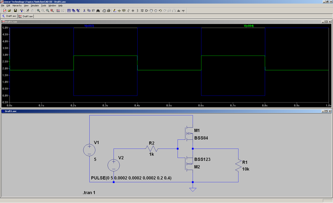

Hallo Jungs und Mädels, ich bin gerade dabei eine Platine mit einem Grafikdisplay zu layouten. Bei diesem Display gibt es zwei ChipSelect Leitungen. Da ich dies nur mit einem µC-Ausgang realisieren möchte, dachte ich an einen Inverter, den ich dann vor einen CS-Pin lege. Im Anhang mal ein Bild meiner Simulation. Irgendwie gefallen mir die invertierten Pegel nicht so ganz. Diese werden dann doch nicht eindeutig als LOW/HIGH-Pegel erkannt. Habe ich etwas grundlegendes falsch gemacht? Wäre sehr dankbar über jede Antwort. Bis später, Jörg
Was gefällt Dir da denn nicht? Ich würde das aber einfacher machen. NPN mit 2 Widerständen.

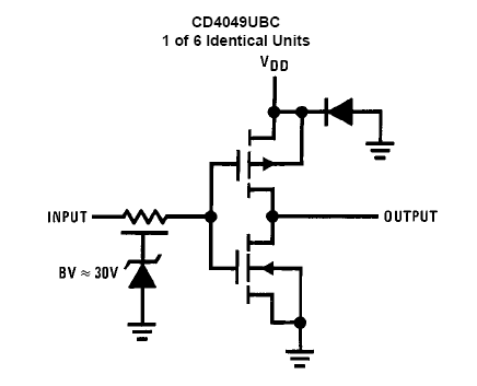

Vermutlich schon, siehe Auszug aus dem Datenblatt des CD4049UB.
Hallo Jörg, jetzt mußt Du 100x schreiben: "Ich will nie wieder Source und Train vertauschen!" Gruß, Michael
@ Michael Und Du: Ich will nie wieder Train mit Drain verwechseln. :-)
Hallo, vielen Danke für den Hinweis. Ich bin aber echt ein Depp. Man muss es nur richtig anschließen, dann macht der Inverter auch genau das, was er soll. Also noch danke schön, für die Hinweise. Viele Grüße Jörg
