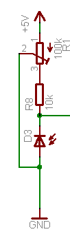

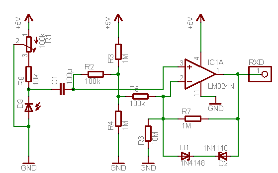

Kollegen die im Anhang befindliche Schaltung für den Empfänger zeichnen
lassen, meine Frage ist nun, geht das generell und würde die Schaltung
so einfach funktionieren? Nicht, dass es schon vom Ansatz her falsch
ist. Ich weiß, dass es auch mit IR gehen würde, nur wenn ich das richtig
sehe, könnte dies eine recht simple Lösung sein und ich müsste nichts in
Richtung PWM machen
Die o.g. Schaltung sollte (da bin ich mir auch nicht wirklich sicher)
die Peaks der an der Laserdiode gemessenen Spannung durch das einfallene
Laserlicht an den RXD weitergeben. Ich konnte es noch nicht
ausprobieren, da ich die Bauteile noch nicht habe, wenn die Idee schon
fehlerhaft ist, lohnt sich die Mühe nicht. Ich wäre für jede Hilfe oder
Anregung dankbar.

Was sehe ich da: ein Poti, das bei geeigneter Einstellung garantiert
kaputtgeht.
Was wird wohl passieren, wenn du das Poti hübsch langsam nach "oben"
drehst (also den Schleifer gegen 5V). Richtig: es wird abfackeln. Denn
der Schleifer hängt an GND und der "obere" Anschluss des Potis an 5V.
Das dürfte eigentlich schon genug über die Qualität des Rests vom
Schaltplan aussagen. Aber nein, da fällt noch einiges mehr auf:
1) Mit dem Aufbau können keine statischen Signale übertragen werden
  (weil AC-gekoppelt). Das ist für RS232 aber zwingend nötig.
2) Wozu die vielen Widerstände?
3) wenn schon einen Spannungsteiler für UB/2, dann sollte der
   wesentlich niederohmiger sein.
4) 10MOhm Widerstände verbaut man nicht. Punkt.
   Da reicht schon eine etwas höhere Luftfeuchte, dann hast du auf
   der Platine schon einen niedrigeren Übergangswiderstand.
5) 100uF-Kondensatoren sind idR. gepolte Bauteile (Elkos)
Sieh dir mal den Artikel an:
http://www.mikrocontroller.net/articles/Lichtsensor_/_Helligkeitssensor
Und/Oder suche im Forum nach Fotodiode bzw. Fototransistor

das mit dem Poti habe ich mir schon gedacht, laut ursprünglicher
Zeichnung, und darauf basiert auch die o.g. Schaltung, ist doch kein
Poti vorhanden. Ich habe diesen lediglich eingefügt, wie du schon
sagtest, komplett falsch.
1) Das wollte ich wissen, nur, geht es generell nicht, oder nur mit der
Schaltung nicht? Ich versteh das nicht ganz.
2-4) Wie schon erwähnt, ich habe den Schaltplan nicht erstellt, mal von
dem Poti abgesehen.
5) es könnte sich durchaus auch im nF handeln, nur erkenn ich die
Handschrift nicht wirklich gut (es war ein von Hand gezeichneter Plan)
Das hilft alles nur sehr begrenzt. Dass mir hier niemand ne fertige
Schaltung liefern wird, ist mir durchaus bewusst, nur gibt es etwas
vergleichbares in der Richtung?

von vielleicht so (Gast)
Die beiden seriellen dioden kann man weglassen, die leiten erst bei der
Avalance spannung der dioden, und die ist oberhalb 100V.
Eine AC Verstaerkung macht schon Sinn. Sollte aber variabel & gesteuert
sein. Dabei muss man das UART mit NRZ, dh ohne Gleichspannungskomponente
betreiben.
von Peter Diener (Gast)
es is ja nur so eine Idee, ich habs bei meinem ADAT-Glasfaserwandler
drin als ADAT-Empfänger:
TORX173 von Toshiba. Da is alles dran, was du brauchst, gibts beim
Reichelt.
Schau dir mal das Datenblatt von dem Teil an, das kann auch
Gleichspannungsanteil im Licht und rauf bis 6 Mbit/sec.
Vielleicht hilft das, ist nicht teuer und bei mir funktioniert es
hervorragend auf einer optischen Faser. Man kann aber auch direkt mit
einem Laser reinleuchten.
