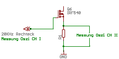

ich habe ein kleines Problem. Ich versuche einen N-FET IRF540N zu
verstehen.
Der Transistor ist laut angehängert schaltung verschaltet.
Am Gate hängt eine Rechteckspannung mit 20 KHz die wie im unten
angehängten Screen des Oszis CH I auch gemessen wird. Am Drain hängt
keine Spannungsquelle und auch sonnst nichts. Das Füßchen zeigt ins
leere. Warum messe ich nun  wie im screen CH II zu sehen am Source,
genau die Spannung, die am Gate anliegt? Sollte dort nicht 0 raus kommen
und erst eine Spannung anliegen, wenn ich am Drain eine Spannung anlege?
Ich habe das nicht so ganz begriffen.

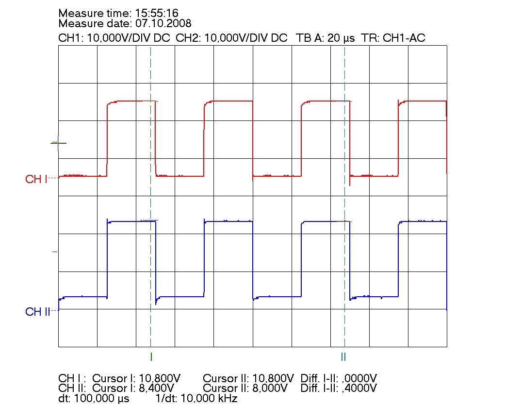

von Oliver H. (snatch)
Hier noch den screen vom Oszi.
von Benedikt K. (benedikt)
Wenn dein Widerstand ausreichend hochohmig ist, dann könnte dies eine
kapazitive Kopplung über die Source-Gate Kapazität sein.
Weil du eine Gate-Source-Kapazität hast, die für hohe Frequenzen
einen Teil der Leistung vom Gate direkt auf das Source koppelt.
von Jens G. (jensig)
Offensichtlich ist R1 sehr hochohmig. Nimm mal 100Ohm oder sowas, dann
dürften nur noch Spikes durch die Schaltflanken durchkommen
es geht da grundsätzlich erst mal ums Verständniss.
Das mit dem 100Ohm Wid. an Source war richtig. Danke sehr. Jetzt
schaltet er wie gewollt. So lange nichts am Drain angeschlossen ist.
Messe ich nun auch am Source ausser kleinen Spitzen nichts mehr.
Das ist also abgeschlossen.
