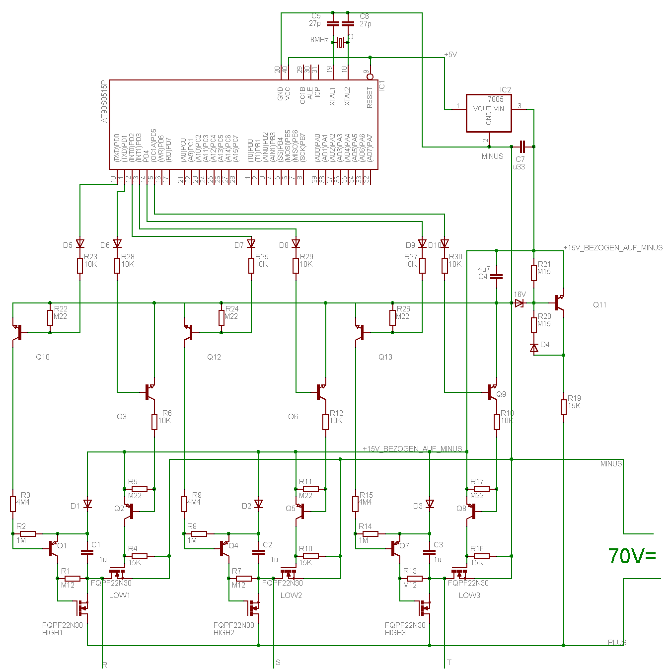

Hallo Alleman,
bin immernoch dabei mit der PWM zu experimentieren um zu versuchen einen
Motor mit ca. 30RPM zu betreiben. Habe die Software-PWM aus diesem Forum
angepasst fuer meine Beduerfnisse und auf dem STK500 blinken die LEDs
wie geplant. Steuere sehr langsam an, PWM-Frequenz ist 100Hz. Will
erstmal sehen ob es geht.Meine ersten versuche ohne MC, mit nem
einfachen Zaehler haben den Motor schonmal drehen lassen, wenn auch sehr
ruckelig.
Nun, mit einer etwas modifizierten Schaltung, tut sich nix. Die Spannung
von 15Volt bricht zusammen auf etwa 4 Volt und daher liefert der 7805
knappe 3 Volt. Daher gehe ich davon aus der MC tut auch nicht unbedingt
was er soll.Habe sicher nen Denkfehler bei der MOSFET ansteuerung, kann
ihn aber nicht finden. Wuerde mich freuen wenn jemand mal drueberschaut
und mir weiterhelfen kann.
Danke und Gruss
Mattes

von Matthias L. (Gast)
Also im Schaltplan malen musst du noch viel üben.
Folgendes war zu erkennen/erraten:
Brückenspannung 70V und eingesetzt werden N-Kanal FETs.
Wenn ja: fertigen Treiber nehmen: IR21xx
von mattes (Gast)
Richtig geraten:)
Ist auch der erste Schaltplan den ich mit Eagle bzw. Software erstellt
habe.
bei den transistoren handelt es sich bei den pnp um BC856,
bei den npn um PMBT A42(300V).
Ansonsten weiss ich nicht was man noch erraten muesste?!

von spess53 (Gast)
Hi
>aber sobald er im Sockel sitzt ists vorbei...
Deine Stromversorgung ist auch ziemlich lausig. Vor den Regler gehört
ein ordentlicher Elko (>1000µF/A). Möglichst dicht am Regler von Eingang
und Ausgang jeweils ein 100nF Kondensator nach Masse. Dicht am µC noch
ein 100nF zwischen VCC und GND. Evtl. nach dem Regler noch 2,2...10µF.
Vorher braucht du gar nicht weiterfragen.
MfG Spess

von mattes (Gast)
Ja, 4M4 soll 4,4MOhm bedeuten.
Hab das irgendwann mal so gelesen und uebernommen.
Werde mich mal nach fertigen Treibern umschauen und einen
bestellen, aber will ja auch was lernen(und da gibt es bei mir noch sehr
viel zu tun!) und daher ist mein Ziel das ganze diskret aufzubauen.
Es gibt ja auch viele Ideen hier im Forum bereits, wollte mir selbst was
ausdenken und dachte es muesste so funktionieren.
Werde mich mal um die Stromversorgung bemuehen wie spess53 vorgeschlagen
hat und sehen ob ich weiterkomme.
Koennte die Schaltung denn ueberhaupt funktionieren wie ich sie
gezeichnet habe?
Danke und Gruss
>gezeichnet habe?
Nein. Oder zumindest nicht wirklich.
Du baust eine (schnell) schaltende Schaltung auf und hast keinen eizigen
Blockkondensator verbaut...

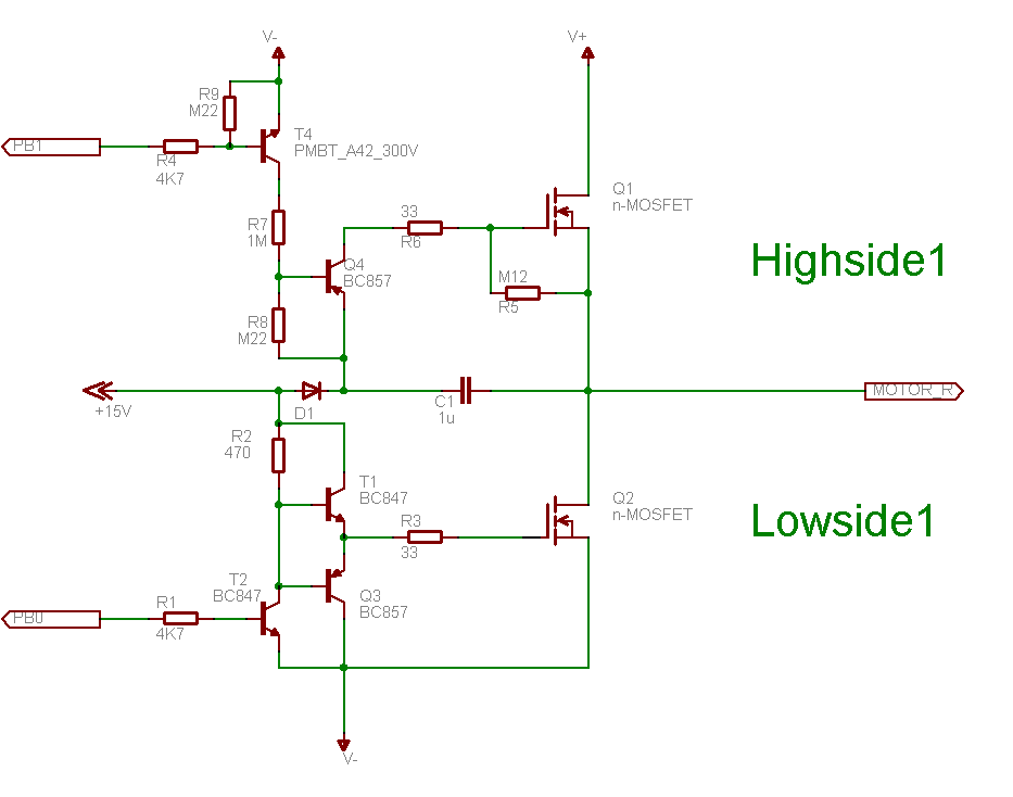

von mattes (Gast)
So, habe das ganze nochmal komplett ueberarbeitet und hoffe dieser
Schaltplan ist leichter zu verstehen.
Habe wie in Eueren Anregungen die Stromversorgung ueberarbeitet(einige
Elkos&100nf Blockkondensatoren) und die Ansteuerung der Mosfets komplett
anders geloest. Ist nicht meine Idee, habe diese
Gegentaktendstufe(jedenfalls fuer die Lowside) hier im Forum gefunden.
Ich hoffe ich habe das ganze fuer die Highside dann richtig
umgesetzt(selbe Prinzip wie Lowside, aber mit Bootstrap und Transistoren
fuer hohere Spannung).
Kann heute nichts ausprobieren, bin nicht in der naehe meiner
Bastelecke, aber vielleicht interessiert es ja schonmal jemanden und
vielleicht habe ich ja auch offensichtliche Fehler gemacht, die Ihr mir
unter die Nase reiben koennt;)

von Benedikt K. (benedikt)
So lässt sich gleich alles sehr viel besser erkennen.
Wenn ich nichts übersehen habe, dann wird das so aber nicht
funktionieren:
Wenn beide Mosfets aus sind, aber von extern eine Spannung in den
Ausgang eingespeist wird (was bei 3 Phasen Motoren ja der Fall) ist,
dann wird Source vom Highside Mosfet auf halbe Betriebsspannung
angehoben, das Gate liegt aber auf 0V. Und dann schlägt die Gate-Source
Strecke mit Sicherheit durch.

von mattes (Gast)
@Benedikt
Diesen Fall hatte ich uebersehen, danke. Die Mosfets schalten zwar immer
abwechselnd, aber eine Totzeit von 5 Takten habe ich in der Software
natuerlich auch vorgesehen.
Ein Mosfet weniger(bzw 3) die sich verabschieden:)
Vorrausgesetzt beiliegende Loesung ist besser. Habe nur die Highside
geaendert, waere nett wenn Du was dazu sagen koenntest.
von Achim (Gast)
den Hinweis auf deinen Umgang mit der Netzspannung finde ich in der
bisherigen Diskussion den wichtigsten Input. Schließ es bitte nicht so
wie gezeichnet an die Steckdose an.
Zu deinem ursprünglichen Problem (Spannung am 7805-Eingang bricht
zusammen sobald der Controller gesteckt wird): wenn dein Controller
4,5mA ziehen möchte, dann fallen an R1 knapp 70V ab. Bei einer
Versorgung von 70V bleibt nix mehr über für deine 15V-Vorregelung mit
T1. Gib R1 nen kleineren Wert und achte darauf, dass R1 und T1 nicht
mehr Verlustleistung abkriegen als sie vertragen können.
Achim
Viel zu hochohmig.
Allerdings muss ich ehrlich gesagt gestehen, dass mir auch nichts
wirklich gutes einfällt.
Ich würde fertige Treiber wie den IR2110 verwenden, da sparst du dir den
ganze Aufwand, und der hat einen guten Levelshifter inkl ordentlichem
Treiber eingebaut.

von mattes (Gast)
@Achim
ok, dass ist ein guter Hinweis! Werde morgen entsprechend mit dem
Widerstand R1 spielen.
Verspreche einen Trafo zu verwenden...
@Benedikt
Hochohmig ja, stimme ich zu. Aber bei relativ langsamen Schaltzeiten
muesste es noch funktionieren, oder? Wollte mal mit 100Hz PWM Frequenz
anfangen.
Nen fertigen Treiber habe ich mir bestellt, aber es muesste ja auch ohne
gehen. Bis der Treiber eintrifft werde ich experimentieren, und dabei
lernt man ja eh am meissten...
Danke Euch auf jeden Fall schonmal

von Jens G. (jensig)
deine Treiber ziehen JEWEILS satte 30mA, wenn der Eingangstransistor auf
LOW geht (wegen den 470R)- dafür dürfte der R mit 8,2k wohl immer viel
zu hoch sein. Da bräuchtest Du fast 300V, um diesen Strom liefern zu
können ....

Also für den oberen Mosfet braucht man doch eine Gatespannung die größer
ist als V+. Bist du dir sicher, das deine Bootstrapschaltung so wie sie
da ist auch funktioniert??? D1 und C1 sollen doch eine
Bootstrapschaltung darstellen, oder?
also ich denke, das mit dem Boostrap könnte sogar so funktionieren, wie
dort dargestellt.
von GB (Gast)
das was  ... (Gast) schreibt ist genau das Problem.
Die Bootstrap-Schaltung funktioniert nicht, da sie zwischen V+ und
Ausgangsphase hängen müsste. Dann bekommt man aber den ersten
NPN-Transistor des Mosfet-Treibers nicht mehr an, da das Potential der
Basis-Emitter-Strecke in dem Augenblick, in dem der obere Mosfet
angesteuert wird, auf V+ + Ube springt und der Controller dann keinen
Strom mehr in den NPN-Transistor treiben kann.
Dafür benötigt man ausserdem noch einen Level-Shifter, z.B. in Form
eines Optokopplers.
Einfacher ist da ein Treiberbaustein, der hat das Zeug alles schon drin.
Der bipolare Aufbau hat außerdem zur Folge, dass der
Bootstrap-Kondensator massenhaft Energie speichern muss, da ja in die
Bipolartransistoren permanent Strom fließt. Damit wird die Kapazität
riesig und somit die Zeitkonstante zum Aufladen groß.
GB

von mattes (Gast)
@ lippy
wie gesagt hab ich fertige Treiber bestellt, aber bis die eintreffen
werde ich weiterbasteln. Wenn ich Mist bei der Stromversorgung baue,
werde ich ja auch mit denen Probleme bekommen, die wollen ja auch
anstaendig versorgt sein.
@jensig
Habe die Schaltung mit den 470 Ohm noch nicht aufgebaut, werde ich heute
tun und diesen Widerstand evtl etwas hoeher nehmen und R1 weiter
verkleinern...
Bei der getestenten Schaltung hatte der Treiber noch mind. 10K...
Nehme schon an, dass die Bootstrapschaltung so funktioniert. Solange
lowside geschaltet ist, kann der Kondensator sich ueber die Diode
aufladen und wenn Highside dann schaltet liegen am Gate Us+15V an...
Muss aber gestehen, mir auch p-kanal MOsfets bestellt zu haben.
Macht mein Vorhaben vielleicht leichter zu realisieren.
Gruss
mattes
von GB (Gast)
@ mattes
Ja, scheint doch zu funktionieren, ist nur ziemlich verquer gezeichnet,
so dass das kein Schwein kapiert.
Da haben wir auch schon den Level-Shifter aus dem 300V-Bipolartransistor
und dem PNP-Transistor.
Frage:
Du machst das Gate vom High-Side-Schalter über den BC857 an, aber wie
machst Du es aus?
Antwort:
Gar nicht. Wenn der BC857 sperrt, entlädt sich das Gate über den R5.
Ich nehme mal an, M22 meint 0,22M also 220k, und nehmen wir weiter mal
an, die Gate-Source-Kapazität des Mosfets beträgt 300pF (das ist nicht
viel!), so bekommt man eine Zeitkonstante von 66µs.
Ist das Gate auf 15V aufgeladen und die Threshold-Spannung des Mosfets
bei +5V (das ist hoch!), so bleibt der Mosfet für mindesten 66µs noch
an, bei 2V Threshold-Spannung sind es sogar knapp 200µs.
Wenn Du jetzt nur fünf Mikrocontroller-Takte wartest, bis du den
Low-Side-Schalter anmachst, ist der High-Side-Schalter noch voll
aufgesteuert wenn der Low-Side-Schalter angeht.
--> Querkurzschluß!!
Der Strom der dann fließt ist 70V / (2*Rdson), bei Rdson = 0,5Ohm also
70A für mind. 66µs.
Da gibt dann über kurz oder lang jeder Mosfet auf.
GB
