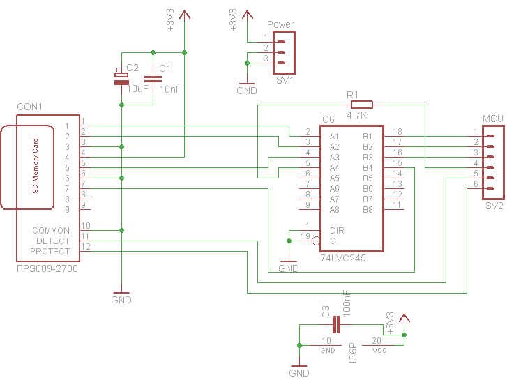

ich hab ein (kleines) Problem bei der Ansteuerung meiner SD Karte. Das
Auslesen von Daten aus einer Datei usw. klappt wunderbar, aber es ist
mir zu langsam.
Ich steuere die Karte via SPI an, mein CPU Takt beträgt 16 MHz...
Bei einem Prescaler von 8 (2 MHz) funktionierts noch, beim Prescaler 4
(4 MHz) nicht mehr, woran kann das liegen?
Ich dachte die SD Karten kommen mit einem Takt von 20 MHz klar (laut
Datenblatt)??
Danke schonmal im Voraus.
von Benedikt K. (benedikt)
Falsches Timing, zu hochohmige Spannungsteiler (falls der µC mit 5V
läuft) usw.
Ich hatte mit 15MHz SPI Takt bisher noch nie Probleme.

Ich benutze ein Pegelwandler (74LVC245) mit einer "Propagation delay
time" von maximal 7 ns, das dürfte doch locker für 8 MHz Takt reichen??
Ja, das sollte reichen. Und in der anderen Richtung?
von Hirbel (Gast)
Andere Richtung? also du meinst SDO von der SD-Karte aus?
Na die Leitung hängt an einem Eingang vom 245er chip, der Ausgang geht
dann zum MISO pin am µC (dazwischen noch ein 4,7K Widerstand)..
Kommt der µC mit den 3,3V Pegel zurecht? Da die Pegel vermutlich recht
knapp als high erkannt werden, kann es sein, dass dadurch nochmal ein
wenig Verzögerung hinzukommt, vor allem mit dem 4,7k Widerstand. Lass
den mal weg.

von Hirbel (Gast)
Hab mal die schaltung (oben) mitgeschickt
Ich meinte den HCT125 zusätzlich zum LVC245 für die andere Richtung.
Hast du den richtigen SPI Modus gewählt?
Und häng mal einen Pullup (irgendwas im Bereich 10-100k) an den Ausgang
des SD Karte.

von Hirbel (Gast)
also auf dem Board, das vom Thread-Teilnehmer benutz wird,
ist auch nirgends ein Pullup widerstand dran:
http://heldt-intern.dyndns.org/uploads/pdf/Experimentierboard-Schematic.pdf
Vermutlich hat er den internen Pullup aktiviert, was bei dir nicht geht,
da du den LVC245 dazwischen hast.
von Hirbel (Gast)
Warum hab ich den eigentlich dazwischen??
ich versuch mal ne umleitung direkt zum µC pin zu bauen und aktiviere
ebenfalls den internen pullup..
von Hirbel (Gast)
Okay, jetzt läufts mit 8 MHz....mehr ist ja nicht drin beim Hardware SPI
(16 MHz CPU Takt) oder??
Ja, 8MHz ist das maximale.
Lag es nur an dem Pullup?
von Hirbel (Gast)
Ja es lag daran und an den LVC, keine ahnung warum ich die Outputdaten
von der SD Karte noch dadurch jagen wollte....

Wenn der Code (bzw. etwas ähnliches das du vorher hattest) 22 Takte
braucht, er aber alle 16 Takte ausgeführt wurde, dann kann da was nicht
passen.
Wenn du es nun anders machst, und immer noch das selbe rauskommt, dann
kann da was nicht passen.

von Hirbel (Gast)
sooo der timer lief jetzt mit 2MHz.
TCNT1 hatte den Wert 13423, das sind wieder 6,7115 ms
die Messung ist also korrekt oder nich?
es stimmt schon, das ich zeit vertrödele, in dem ich auf die SD karte
warte (busy wait) aber das geht doch nun mal nich anders ??
Wie alt ist denn die SD Karte?
70kByte/s ist schnarchlahm. Die Zugriffszeit beim Lesen ist eigentlich
vernachlässigbar klein (meist irgendwas im 2 stelligen µs Bereich).
Zumindest hatte ich noch keine Karte, die länger gebraucht hat.

von Hirbel (Gast)
hab mal ne neuere Karte genommen, da sinds jetzt immerhin "nur" noch
6,6555 ms ;)
kann es evtl. sein, das es an der takt oder datenleitung liegt?
hab dafür nur ein 0,2 mm kupferlackdraht genommen und alle leitungen
zusammengedreht....???
