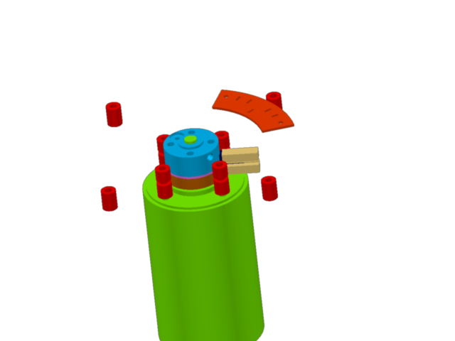

Das istn ACAD Modell von neuen Drehteil... Das rote sind Distanzhülsen, dazwischen Platinen. So. Jetzt hab ich genug Knoffhoff verraten ;-)
>Sind die Bürsten(halter) und Schleifringe selbst gebaut, oder hast du >die ausgeschlachtet? Die Schleifringe sind Standartkupferrohr aus dem Klempnerbedarf (15mm Heizungsrohr). Das Drehteil ist passend "dran" konstruiert. Die Bürstenhalter sind aus dünnem Kupferblech (0,3mm) und selbst gebogen. Die Schleifringe sind im Internet bestellt. >Wieso hast du die Daten nicht über die Bürsten übertragen? Durch >Umdrehen der Polung sollte das doch relativ einfach gehen... Weil das nichts wird. Ich will 115,2kbaud haben. Das geht mit den Fotodioden. Über Schleifringe ist mir das nichts. Da wird ungeregelt 24V übertragen.

>ber so ists erst recht kein Thema. Halte die Schleifringe jetzt für >deutlich einfacher als einen Rotationstrafo. Ich hab mit so nem Trafo auch experimentiert, aber wie oben schon beschrieben wurde, ist das sinnlos wegen Wirkungsgrad. >Letzter Post bezog sich natürlich auf die Drehteile. Ja. Ok. eine Drehbank braucht man dazu schon zuhause ;-) Im Anhang das neuere Drehteil: blau: Drehteil lila: Isolation (Plaste) braun: CU-Ring hell: Bürsten mit Gehäuse grün: untere drehende Platine (für Lichtschranke für Enkoderscheibe) gelb: Enkoderscheibe (128Inks/Umd) rot: Distanzhülsen Zwischen den Distanzhülsen und den Bürsten kommt eine Platine, die mit den Distanzhülsen auf dem Motor verschraubt ist. Oben auf der zwieten Hülse sitzt (im selben Loch) die Enkoderscheibe.
