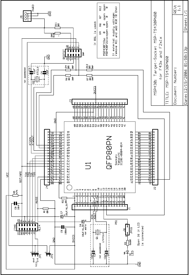

habe ein Problem beim anlöten eines Quarzes an das MSP Board. Mein Quarz
hat nur zwei Beinchen und somit klar wie er angelötet werden soll. Dem
MSP Datenblatt habe ich entnommen das der Quarz zwischen XIN und XOUT
angebracht werden muss, stimmt das? Laut Schaltplan sind das Pin 8 und
9. Nachdem ich die Pins über den Quarz verbunden habe wollte ich ein

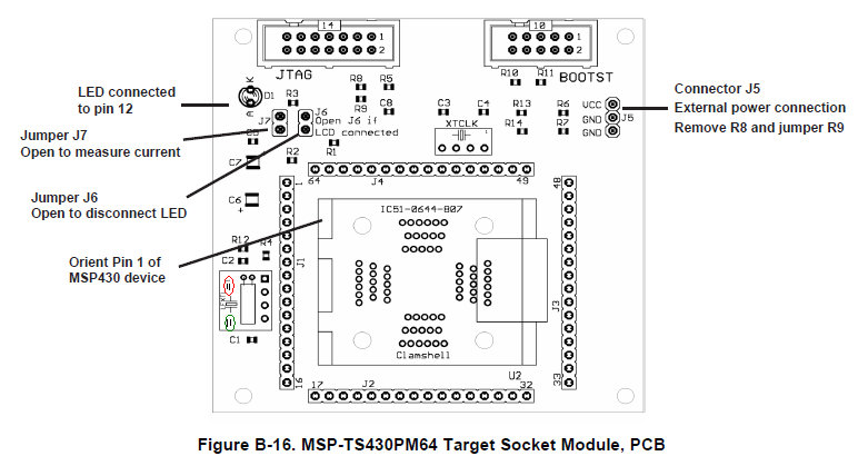

von wuddy (Gast)
Hier mal das Layout der Platine, vllt könnt ihr mir damit weiterhelfen
von wuddy (Gast)
von Stefan (Gast)

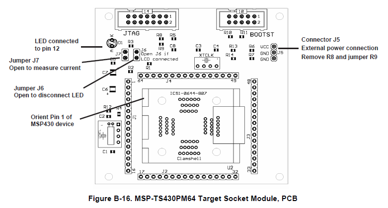

von wuddy (Gast)
An den im Anhang markireten Stellen befinden sich jeweils zwei Stellen,
die im Layout nicht eingezeichnet sind. Die grün makierten "Pins" sind
allerdings verbungen.
Könnten das dies SMD-Pads sein?
von wuddy (Gast)
Da Hatte ich den Quarz ursprünglich angebracht, ohne Leitungen, also
direkt auf der Platine. Mir wurde allerdings gesagt das sei falsch.
von Christian R. (supachris)
Blödsinn. Der muss direkt da drauf. Alles andere wird nix. 16 MHz ist

von Stefan (Gast)
Ja und Nein ;-)
Prinzipiell kommt ein Quarz schon direkt auf die Platine, nur hat keiner
der Typen in Deinem Datenblatt den richtigen Footprint, der da passen
würde!

von wuddy (Gast)
wenn ich aber keine SMD Pins habe bleibt mir nix anderes übrig wie den
Quarz so dicht wie möglich mit hilfe von Drähten dranzulöten, oder? Kann
nachvollziehen das sich da bei einigen die Haare kräuseln aber nen
anderen Weg find ich nicht.
Muss zugeben, dass mit dem System Clock find ich einfach verwirrend,
deshalb wende ich mich ja an´s Forum. Danke nochmals für die kurz und
pregnante Erklärung. Denke mal jetzt ist es etwas klarer geworden.

von wuddy (Gast)
Also ich hab den Qarz jetzt an die beiden Pins gelötet, Ganz brachial
mit Kupferdraht und Lötzinn. Wenn ich jetzt ein Programm laufen lasse
und mein Oszi an den den XIN Pin hänge bekomm ich nen halbwegs schönen
Sinus mit der Frequenz 16 MHz. Leider habe ich das zuvor nicht gemacht.
Deshalb kann ich nicht 100% sagen das es funktioniert.
