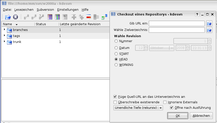

Noch eine Frage zum SF SVN.
Ich habe mit "apt-get install kdesvn" installiert.
Wie kann ich nun die Sourcen aus dem SF auschecken?
Anbei eine Grafik des Dialogs, was schreibe ich wo rein?
von Markus (Gast)
Habs gefunden:
https://welecw2000a.svn.sourceforge.net/svnroot/welecw2000a
Jetzt hab ich eine Datei "README" geändert und wollte diese hochladen,
dann brauche ich ein Username/Passwort. Wo gibts das?
