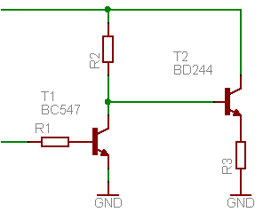

von Jogg (Gast)
So müsste es gehen.
5V an der Basis des 547 zieht die Basis des BD auf 0V und sperrt diesen.
0V sperrt den 547 und der BD bekommt über R2 Basisspannung (nur die
üblichen 0,6 Volt fallen ab).
R3 ist deine Last.
von Falk B. (falk)
@ Jogg (Gast)
>Dateianhang: test.png (993 Bytes, 2 Downloads)
