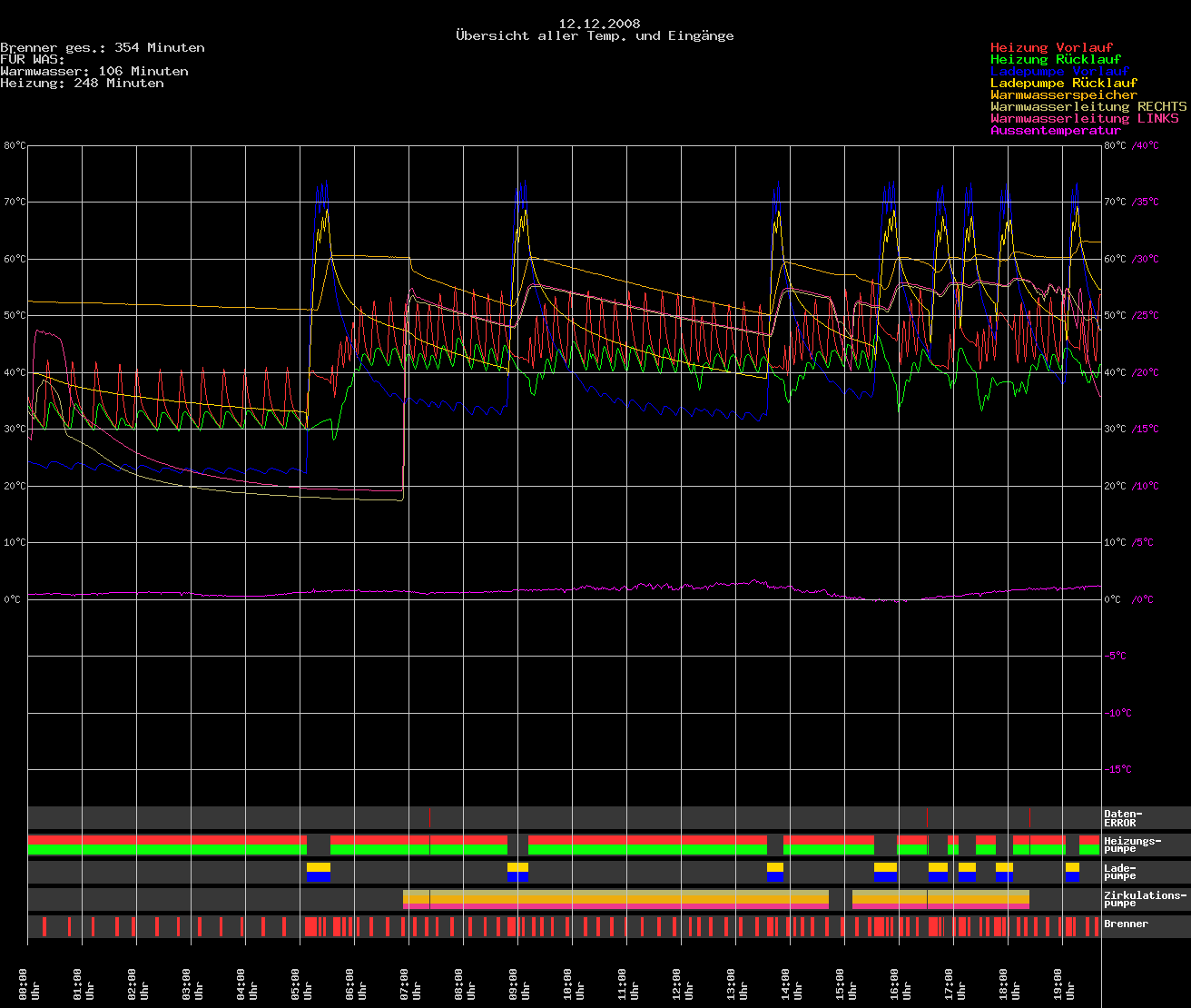

von (prx) A. K. (prx)
Ein ähnliches Projekt: http://www.c2j2m.de und weitere Daten
http://www.invest-tools.com/pub/solar/can/today.png.
Dort sammelt ein ARM7 allerlei Daten von Heizung, Solarbrauchwasser und
Photovoltaik ein, speichert sie in Flash und übermittelt die Information
an einen PC (für's Web) und ein LC-Display im Bad, via CAN Hausbus. ARM7
nicht deshalb weil das nötig gewesen wäre, sondern weil mir die AVRs
(von denen da auch ein paar drin stecken) langweilig geworden waren.
Realisiert von meinem Bruder (Idee, high-level Programmierung) und mir
(Elektronik, low-level Programmierung).

von Olof G. (ole)
Moin,
der Thread ist ja schon etwas älter, also weiß ich net, ob überhaupt
noch Bedarf an einer Antwort besteht.
Also ich habe mir das ganze hier per OWFS aufgebaut.
Als Basis nutze ich einen alten Router (Netgear WGT634U) auf dem openwrt
läuft.
Per OWFS sammle ich jede minute die Daten von 7 Temperatursensoren und
einem 8-bit I/O (DS18B20 und DS2408)
Angeschlossen ist der 1-wire Bus per usb->serial Adapter und dann mit
einem serial-> 1-wire bus adapter (DS2480b)
Ist alles im eigebau zu machen, allerdings sollte man etwas Ahnung von
Linux haben.
Gespeichert werden die daten dann in einer SQLite3 db.
Ausgabe erfolgt ebenfalls direkt über den Router mittels PHP und gd-lib.
Die scripte sowohl zu Sammeln der Daten wie auch zur Ausgabe mittels PHP
habe ich selber geschrieben. Sind schon einige Zeilen und diverse Abende
bei draufgegangen, aber dann lief eigentlich alles sehr sauber.
Allerdings passierte dann was ganz merkwürdiges... alle Temp-Sensoren
sind mir währen eine 2 wöchigen shut-down phase gestorben.
Naja nun bin ich dabei eine neue Version davon aufzubauen. Evtl. auch
PC-basiert, wobei die Leistung des Routers eig. ausreichend war.
Die Berechnung des Bildes im Anhang dauert gefühlte knappe 10 sek.
Gruß,
Ole
