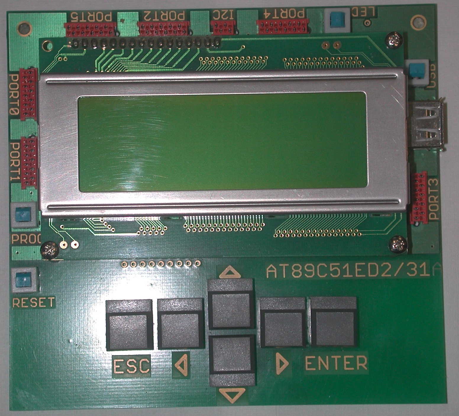

Hallo Leute! Da ich gerade mal wieder eine Platine bei Bilex fertigen lassen möchte und das bis jetzt immer ohne Beschriftungsdruck gemacht habe ist mir gerade eine Idee gekommen. Ich habe bis jetzt immer die Platinenbeschriftung in der Kupferschicht gemacht, das sieht man ja auch ganz gut. Was haltet ihr davon tStop und bStop als Beschriftungsebene zu verwenden? Wenn man drunter in der Kupferschicht ein Polygon anlegt müsste der Schriftzug doch schön glänzen, vor allem mit chem. Gold als Beschichtung. Das ganze dann noch in verbindung mit blauem oder schwarzem Lötstopplack... Oder ist das ganze keine gute Idee? Schönen Sonntag! Chris
@ Chris (Gast) >Was haltet ihr davon tStop und bStop als Beschriftungsebene zu >verwenden? Kann man machen, allerdings darf man die Strichstärke nicht zu klein wählen. MFG Falk

Hab ich schon mal gemacht.... Erst den Schriftzug "normal" in der Kupferfläche und dann nochmal in der Lötstopplacklage... Sieht gut glänzt schön golden der Schriftzug

moin moin, Schrift in Kupfer oder Lötstopplack geht. mfg Pieter
Ok... der Thread ist schon alt. Aber egal: Ist die Schrift nur im Lötstopp freigestellt? Liegt darunter also eine durchgehende Massefläche oder ist die Schrift sowohl im Kupfer als auch im Lötstopp? Wenn ja, was würde dagegensprechen, die schrift NUR in der Lötstoppmaske zu erstellen und darauf zu achten, das darunter eine durchgängige Kupferfläche ist?
> Wenn ja, was würde dagegensprechen, die schrift NUR in der > Lötstoppmaske zu erstellen und darauf zu achten, das darunter eine > durchgängige Kupferfläche ist? Nichts. Darunter muss nicht einmal Kupfer sein.

Verbiesterter User schrieb: > Nichts. Darunter muss nicht einmal Kupfer sein. Das wird dann aber bei kleiner Schrift, grünem FR4 und grüner LSM ziemlch schlecht lesbar. Gruss Reinhard
Georg schrieb: > Wo findet man eigendlich Angaben wie fein die Strukturen im Lötstopplack > sein dürfen? Nach den Anforderungen beim Löten von BGA, Trennen zwischen Pads mit 0,5mm Pitch usw. kannst du davon ausgehen, dass die LSM so fein strukturiert sein kann wie das Leiterbahnbild. Lässt sich was nicht realisieren, müsste sich der Hersteller melden und rückfragen. Gruss Reinhard
Also einfach darunter Kupfer lassen und >8mil Strukturbreite, dann wirds auch hoffentlich schön glänzend oder golden.
Chris schrieb: > Was haltet ihr davon tStop und bStop als Beschriftungsebene zu > verwenden? Wenn man drunter in der Kupferschicht ein Polygon anlegt Geht bestens. Hier bei einer Prototyp-Platine: Strichstärke 50µm, Höhe 0,6mm.
> Das wird dann aber bei kleiner Schrift, grünem FR4 und grüner LSM > ziemlch schlecht lesbar. Das soll ja auch eine Leiterplatte werden und keine Zeitung!
Sowas habe ich auch schon gemacht, einfach Beschriftung in tStop bzw. bStop. Geht auch bei HASL gut. Ich habe nur grade kein Foto parat.
