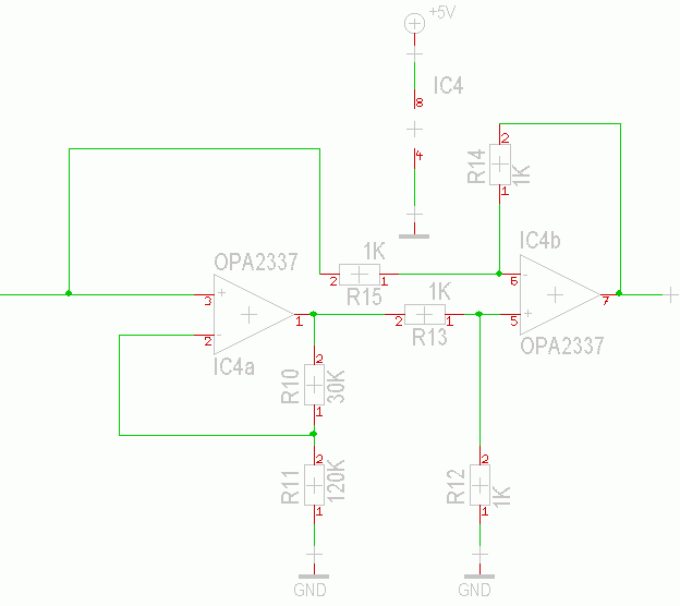

Hallo ! Der OPA2337 ist ja laut Datenblatt ein recht präziser doppelter Rail2Rail Operationsverstärker. Ist es richtig, dass wenn ich die Schaltung so wie im Anhang aufbaue, dass Vout = 0.25 Vin ist ? Also bei 10V in, 2,5V out ; bei 5V in 1,25V out; usw. Danke schonmal und Grüße, Christian
Eigentlich schon. Mit Superposition kommt das raus: (1+30/120)*1/2 *(1+1) + (-1) =1/4 1.OPV *Spannungsteiler*2.OPV + inv. Grundschaltung
Hallo, > Der OPA2337 ist ja laut Datenblatt ein recht präziser doppelter > Rail2Rail Operationsverstärker. > > Ist es richtig, dass wenn ich die Schaltung so wie im Anhang aufbaue, > dass Vout = 0.25 Vin ist ? Also bei 10V in, 2,5V out ; bei 5V in 1,25V > out; usw. Ue2+ = Ue2- = 0.5*(1+30k/120k)*Ue = 0,625*Ue i15 = Ue (1 - 0,625) / R15 = = Ue * 0,375 / R15 Ua = Ue2 - R14*i15 = = 0,625 Ue - 0,375 Ue = 0,25 Ue. soweit stimmt das. Du solltest den 100nF-Kondensator an der Stromversorgung nicht vergessen. Gruß, Michael
Hmm... aber wie ist das mit der Versorgungsspannung ? Wenn ich nur +5V und GND anlege, darf das EIngangssignal doch auch nur max. 5V sein, oder ?
>Wenn ich nur +5V und GND anlege, darf das EIngangssignal doch auch nur >max. 5V sein, oder ? So isses. Gruss Helmi
>Wenn ich nur +5V und GND anlege, darf das EIngangssignal doch auch nur >max. 5V sein, oder ? Im Prinzip ja, aber in dieser Schaltung wäre der erste OP dann am Ausgang schon übersteuert.
Dann brauche ich, wenn ich die vollen 10V nutzen möchte,10 * 1.25, also etwa 13V. Der OPA2337 fällt raus, weil nur bis max. 5.5V nutzbar. Hmm... jetzt wird es schwierig, die Präzisions OPVs mit Rail2Rail sind schwierig zu bekommen bei Angelika oder Klaus... LT1677 klingt verdammt gut... Weiß jemand wo man den als Normalsterblicher bekommt ? Grüße, Christian
Was möchtest Du denn mit dieser Schaltung machen? Für mich sieht die ja sehr verwirrend aus. Deinen Eingangswiderstand hast die ja auch auf 2k reduziert...
Gute Frage. Ich würde das Ding durch einen Spannungsteiler ersetzen. Je nach Eingangswiderstand der nachfolgenden Schaltung reicht vielleicht sogar ein Serienwiderstand. Gruß Jadeclaw.
Die Schaltung taugt nur für Lehrzwecke. Ein Eingangswiderstand von 2k ist nur fast richtig.
Wurstler wrote: > Die Schaltung taugt nur für Lehrzwecke. Ein Eingangswiderstand von 2k > ist nur fast richtig. Worauf bezieht sich das fast?
Der AD822 ist ein Präz-OPV mit R2R, True Single-Supply und großem Spannungsbereich. Könnte passen. Leider kein Sonderangebot, aber bei Angelika zu bekommen.
Oder kostenlose Muster anfragen, geht recht schnell! http://focus.ti.com/docs/prod/folders/print/opa234.html bis 36V http://focus.ti.com/docs/prod/folders/print/opa703.html bis 12V, Rail-to-Rail IO
Kai Walz schrieb: > Wurstler wrote: >> Die Schaltung taugt nur für Lehrzwecke. Ein Eingangswiderstand von 2k >> ist nur fast richtig. > > Worauf bezieht sich das fast? Da die Serienschaltung von R15 und R14 (jeweils 1kOhm) nicht gegen Masse, sondern gegen den Ausgang (Ua = 0,25*Ue) geschaltet ist, ist der Eingangsstrom Ie nicht Ue/2kOhm, sondern (Ue-Ua)/2kOhm = 0,75*Ue/2kOhm. Der Eingangswiderstand ist damit Re = Ue/Ie = 2kOhm/0,75 = 2,67kOhm. Aber die Größenordnung stimmt schon, deswegen schrieb Wurstler wahrscheinlich "fast" :)
