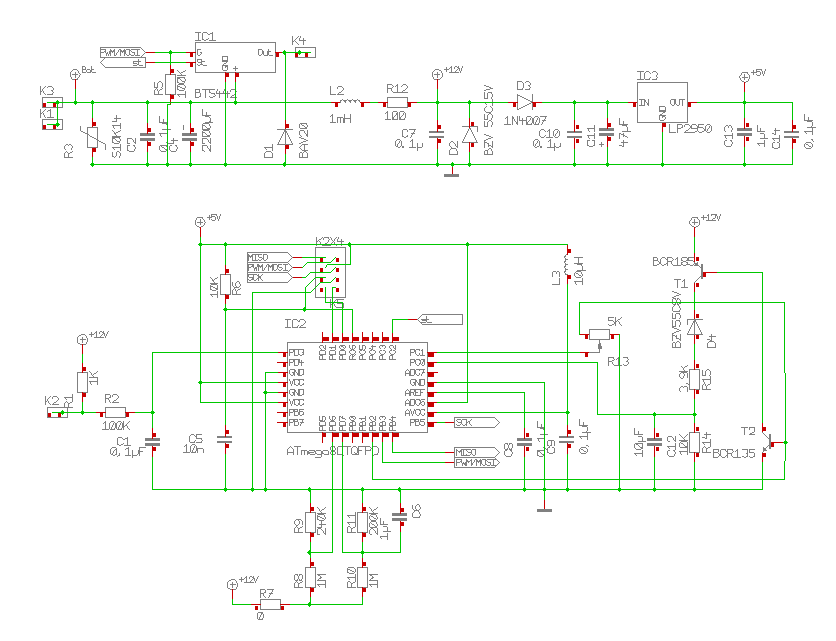

von Christian K. (christian_rx7) Benutzerseite
Die Schaltung für die Detektion des Spannungsimpulses war ganz einfach.
Ein Spannungsteiler mit 1MOhm und 240kOhm und einer mit 1MOhm und
200kOhm parallel 1uF auf den Eingängen eines Komperators, der beim
Starten einen kurzen Impuls liefert oder wie in meine Fall den Mega 8
aus dem Schlaf reißt.
Die Schaltung war damals nötig, da ich keine zusätzlichen Kabel im Auto
ziehen wollte, sondern ein Plug&Play Gerät entwickelt habe.
Also in Auto kannst du die Idee mit der Wechelspannung vergessen,
zumindest hab ich bei einigen Versuchsfahrten nichts brauchbares
herausgemessen, ich hab dann alles über die Bordspannung gemacht, Motor
steht wenn die Spannung in einer gewissen Zeit um einen gewissen Wert
fällt, hat gut funktioniert.
Anbei noch der Schaltplan, für die damalige Entwicklung, welche
problemlos funktioniert hat, beim Kondensator C6 ist experimentieren
angesagt, die erste Schaltung baute ich für ein Auto mit 4 Zylinder
Hubkolbenmotor, beim nächsten, einem 2 Scheiben Wankel, musste der
Kondensator etwas grösser sein, da der Starter beim Wankel nicht
schlagartig soviel Strom braucht (wenig Drehzahl, wenig Kompression).
Der Teil der an PC0 hängt, ist die abschaltbare Spannungsmessung, ich
weiß, dass diese sehr ungenau ist, aber für den Zweck reicht es
vollkommen aus, da eigentlich nur Spannungsänderungen interessant ist
und nicht der absolute Wert.
