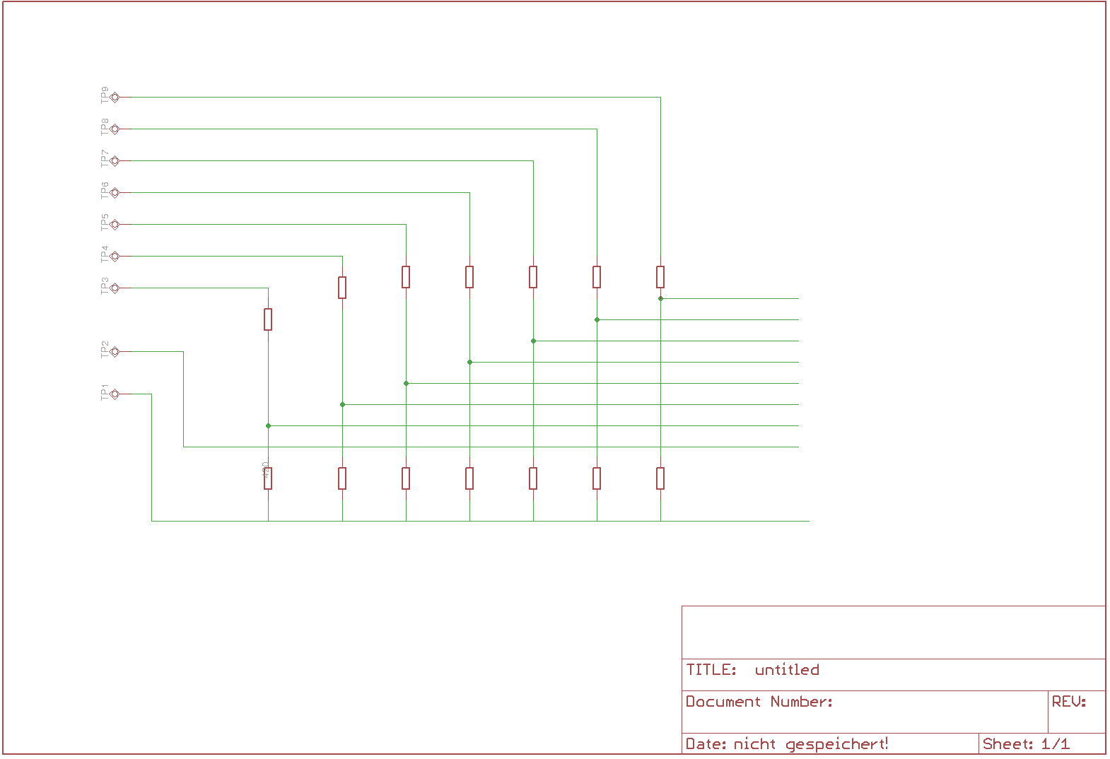

Ich bin gerade am Verzweifeln.
Nachdem ich den SD-Kartenteil meines Datenloggers mit dem Dateisystem
von Klabunde am Laufen habe und meine Werte in CSV Anordnung auf der
SD-Karte landen, sprengt mir die Spannungsüberwachung immer den
Controller.
Ich habe den Controller an einem 2s (7,4 V) LiPo mit 7805 und Aref sind
5 Volt.
Den 8s LiPo für den Antrieb habe ich mit einem Spannungsteiler, wie im
Anhang an die 8 ADC Eingänge des Mega 644 gehängt und Multiplexe die im
10 ms Takt.
Die Widerstände am TP 1 sind alle 420 Ohm und die Widerstände von TP 3
bis TP 9 sind immer ein Vielfaches von 420 Ohm, so das sich an den ADC
Eingängen immer eine Spannung von max. 4,2 Volt (vollgeladene LiPo
Zelle) einstellen sollte.
Wenn ich diesen Spannungsteiler aufbaue und mit dem Multimeter messe,
dann passen die Spannugen. Sobald ich aber den Mega 644 (In der
Zwischenzeit sind es schon 4 Stk, die geplatzt sind.) dran habe, knallt
es nach ca. 10 bis 240 sec. und der Mega 644 ist defekt.
Kann mir jemand mal einen Tipp geben, wo da mein Denkfehler liegt ??
Danke schon einmal ...
HeliPilot

von Christoph Z. (rayelec)
Läuft der Antrieb wenn der uC abraucht? In diesem Fall wären das dann
induktive Störungen vom Leistungsteil.
Ich schlage vor, hochohmiger zu gehen und die zu messenden Spannungen
mit einem Kondensator von z.B. 10nF zu puffern. Ganz Vorsichtige bauen
auch noch eine Schutzdiode gegen Vcc und GND ein. Wenn du zu hochohmig
bist, musst du dei Pollingfrequenz herabsetzen, weil sonst durch die
Umschalterei die Messspannung zu stark einbricht. Ohne ins DB geschaut
zu haben, sagt mir meine Erfahrung, dass die Innenwiderstände der ADCs
relativ klein sind.
Sichere auch die Versorgungsspannung des uC mit einer schnellen Z-Diode
ab!
Generell im Zusammenhang mit Leistungs- (Motor-) Elektronik
Versorgungsspannungen ausreichend filtern!!
Gruss
rayelec

von Peter D. (peda)
Warum willst Du ständig 70mA verbruzzeln?
Sind das 1000Ah-Akkus, wo das keine Rolle spielt?
Nimm besser mal 100k, damit die Akkus nicht so unnütz entladen werden.
Und vor allem in Reihe zu TP2 !!!
Einen IO-Pin ungeschützt an ne dicke Spannungsquelle zu hängen ist ein
ganz böses Foul!
Ein Suppessordiode (ICTE5) + Elko 100µF am Ausgang des 7805 schadet auch
nicht.
Peter

von Peter D. (peda)
Helipilot wrote:
> Das ist ein 8s1p LiPo Akku mit 5000 mAh. Mit mittlerem Gezappel in der
> Luft und meinem T-Rex 600 entlade ich den mit Peaks von rund 80 bis 94
> Ampere. Da fallen die 70 mA dann nicht mehr wirklich ins Gewicht.
Dann nicht.
Aber wenn der Akku mit Schaltung nur so rumsteht, ist er schnell leer.
> Zwischen TP1 und TP2 liegen 4,2 Volt bei vollgeladenem Akku, zwischen
> TP1 und TP3 sind es 8,4 Volt, TP1 und TP4 12,6 Volt, TP1 und TP5 16,8
> Volt, TP1 und TP6 21 Volt, TP1 und TP7 25,2 Volt, TP1 und TP8 29,4 Volt,
> TP1 und TP9 33,6 Volt.
Das Ohmsche Gesetzt gilt aber auch bei viel hochomigeren
Spannungsteilern und dann eben je einen 100nF oder 1µF an die
AD-Eingänge.
Ich denke, den AVR hats gekillt, weil 70mA über die Eingänge überhaupt
nicht gesund sind, wenn keine VCC anliegt.
Und über TP2 können sogar mehrere Ampere reinfließen.
Und dann zündet intern ein parasitärer Thyristor, sobald VCC
zugeschaltet wird und es qualmt.
Der Strom in die Eingänge sollte 1mA (bei VCC = 0V) nicht überschreiten!
Peter

von Andrew T. (marsufant)
> Controller.
> 5 Volt.
> 10 ms Takt.
Klassischer "latch up" weil die Spannungsteilerwiderstände zu
niederohmig sind. Du treibst damit die Multiplexereingänge ins Limit,
und killst den mega64. Insbesondere, wenn desen V+ nicht da ist/die
Multiplexereingänge spannungsmäßig  über V+ angehoben werden.
Abhilfe: Hochohmigere Eingangswiderstände, Suppressor C'S gegen Masse.
Zur Spannungsbegrenzung Dioden gegen V+ .
hth,
Andrew
von Jadeclaw D. (jadeclaw)
So mach' ich das normalerweise:
            100k - 10M
            je nach Vin    100k
 zum           __         __
 Akku- o------|___|---o---|___|-----o------> ADC-Eingang
 Abgriff              |             |
                     | | 100k      ---  100nF / Folie
(created by AACircuit v1.28.6 beta 04/19/05 www.tech-chat.de)
Ich habe ruhige Werte und abrauchen tut da auch nichts.
Nochwas, die 5V für Vref, wo kommen die her?
Es ist besser, die interne Referenz des Controllers zu verwenden,
die ist zwar nicht sehr genau, aber den Wert, den sie hat,
den hält sie exakt ein. Da kann ein 7805 nicht gegen anstinken.
Jadeclaw.

(wenig Eigenverbrauch) und grillt nicht sofort den Proz sondern nur den
OpAmp (z.B. LM324).
mfg Thorsten
