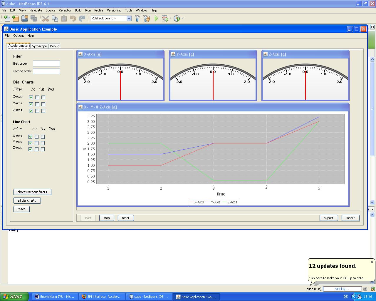

hallo rainer,
habe jetzt mal ein Java GUI erstellt. im Anhang findest du ein bild
davon.
von R. W. (quakeman)
Na ganz so schön und aufwendig ist unsere Anwendung nicht. Um ehrlich zu
sein ist sie eigentlich mickrig dagegen. :)
Mein Bekannter hat das Programm in C# geschrieben, was mir persönlich
nicht so recht gefällt, da ich eigentlich nur Java am PC programmiere.
Würde es dir etwas ausmachen, mir deine Java Version zukommen zu lassen?
Denn an Dieser könnte ich auch selber noch herumschrauben im Gegensatz
zu der C# Version.
Ich bin mehr der Programmierer für die reine Funktionalität und habe mit
GUIs deshalb nicht wirklich viel am Hut.
Ciao,
     Rainer

von John Twenty (Gast)
habe das board direkt bei sparkfun zu diesem preis dort gekauft.
lieferkosten sind da nicht unbedingt teurer als sonst irgendwo.
genau, verwende natürlich solche vorgefertigte gui elemente. andernfalls
kommt man nie zum ziel... habe sie von http://www.jfree.org/jfreechart/
die charts sind zwar gratis, den developer guide musst du dir aber dazu
kaufen oder als torrent runterladen ;-)
