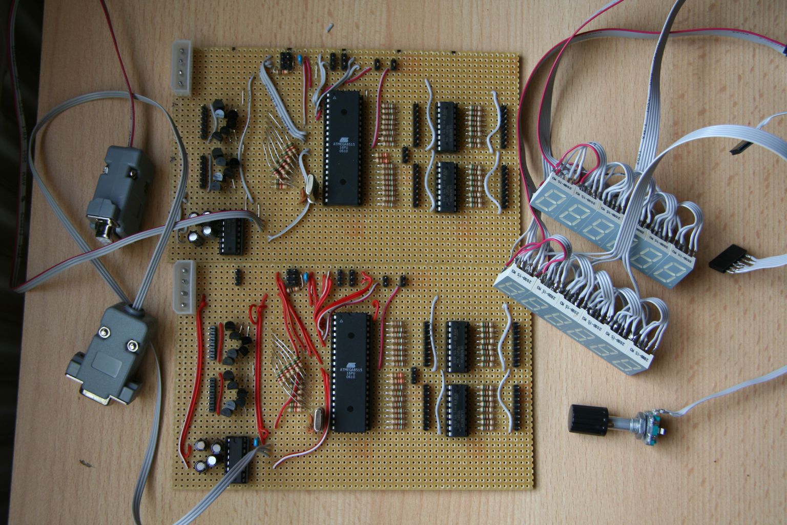

ich bin im Bereich Mikrocontroller noch relativ neu, komme zu meiner
großen Überraschung mittlerweile aber schon ziemlich gut mit dem ganzen
Kram zurecht - nicht zuletzt durch das enorme Wissen, das hier auf
etlichen Seiten zu finden ist.
Momentan bastle ich an einer Schaltung, deren Hauptaufgabe die
Ansteuerung von zwei 6-stelligen 7-Segment-Anzeigen ist. Ein Foto meiner
beiden Test-Platinen habe ich euch in diesem Posting angehängt.
Das Funktionsprinzip sieht im Groben so aus:
Port D steuert 2x 6 PNP-Transistoren über 5,1K Ohm zum Selektieren der
jeweiligen Stelle während des Multiplexens.
Port A+C schalten die jeweiligen Kathoden der beiden 7-Segment-Anzeige.
Der Programmablauf sieht so aus, dass in einer Interrupt-Subroutine der
aktive Transistor um eine Stelle weiter geschaltet wird und dann Port A
die Kathoden für die erste Anzeige und Port C die Kathoden für die
zweiten Anzeige schaltet. Soweit eigentlich kein Problem.
Zuerst hatte ich die Kathoden direkt über einen 150 Ohm Widerstand an
die PINs meines Mega8515 angeschlossen. Dies funktioniert im Prinzip
einwandfrei und ohne irgendwelche Probleme. Allerdings leuchten die LEDs
so natürlich etwas schwächer.
Um dies zu kompensieren wollte ich an Port A und C jeweils einen ULN2803
hägen, der dann über einen dahinter liegenden 51 Ohm Widerstand die
Kathoden direkt und ohne Umweg über den AVR an Masse legt.
Wenn ich nun eine meiner beiden Anzeigen an entweder den ULN2803 von
Port A oder den ULN2803 von Port C anschließe, so funktioniert die
Anzeige einwandfrei und leuchtet mit akzeptabler Helligkeit.
Sobald ich nun aber die zweite Anzeige an den anderen ULN2803
anschließe, hängt sich mein gesamter AVR innerhalb einer halben Sekunde
quasi auf. Die Anzeigen erlischen, es werden keine Interrupts mehr
ausgeführt und der AVR reagiert auf keinerlei Inputs mehr bis ich ihn
vom Strom trenne.
Mein Verdacht ist nun, dass der AVR wegen Überstrom oder ähnlichem die
Notbremse zieht und sich abschaltet. Da ich direkt an den Pins des AVR
jedoch nur die Basen der 2x6 NPN-Transistoren sowie die beiden ULN2803
angeschlossen habe, dürfte über den AVR nur ein marginaler Strom
fließen. Eigentlich auf jeden Fall deutlich weniger, als wenn ich die
LEDs direkt am AVR betreibe.
Fazit:
AVR -> Vorwiderstand -> Kathoden: funktioniert
AVR -> ULN2803 -> Vorwiderstand -> Kathoden: funktioniert nur bei
Anschluss einer Anzeige.
Nach stundenlanger Fehlersuche bin ich nun absolut ratlos und auf eure
Hilfe angewiesen. Wenn jemandem hier irgendetwas auffällt, ich bin für
jeden Tipp dankbar.
David
von Anselm 6. (anselm68)
So aus der Ferne und ohne Datenblatt des ULN würde ich einfach mal auf
probleme mit der Stromversorgung tippern.
Entweder zu dünne Leiterbahnen / schwache Versorgung (PC Netzteil als
Versorgung? Sollte reichen)
Fehlende Sieb-C´s an der CPU
Fehlende PufferElko´s direkt vor dem eigentlichen Stromverbraucher
(ULN,Transistoren)
Anselm

von Jadeclaw D. (jadeclaw)
2 ULN sind für einen Controller definitiv kein Problem. Ein Portpin kann
ca. 20 ULN-Eingänge treiben. Außerdem gibt es durch die
Eingangswiderstände des ULN(ca. 2.7kOhm) da auch keine Rückwirkung.
Meine Vermutung geht hier ebenfalls in Richtung Stromversorgung, sprich
zusätzlich einige hundert Mikrofarad am Stromeingang und den
Masseanschluß der ULN nicht über dem Masseanschluß des Controllers
führen, sondern separat zum Masseanschluß der Strombuchse ziehen.
Dasselbe für die Plusleitung zu den Stellentreibern. (Sternverdrahtung.)
Das Netzteil selbst sollte, wenn es keinen Defekt aufweist, absolut
keine Probleme mit dieser Last haben, ich sehe die Leitungen zu den
Platinen und die fehlende Pufferung als das Problem an.
Jadeclaw.

von Tobias B. (tc-soundnlight)
Kurzer Vorschlag (das Problem hatte ich mal): Schließe mal nur den AVR
und die beiden ULN's an .. aber keine Anzeigen und sonstiges!
Wenn es jetzt nicht geht Prüfe mal ob dein SNT überhaupt eine Spannung
liefert?!
Bei mir war es so, dass durch ein sehr "billiges" Schaltnetzteil die
"Mindestbelastung" nicht gegeben war... Sollte aber eigentlich das SNT
selbst integriert haben, aber eine Idee ist es Wert
>>> Edit: Ok ich kann auch nicht lesen wie jemand über mir sry! Dann kann es wohl
der Mindeststrom nicht sein... schade <<<
Und kurze Anmerkung zu deinem Bild: Die Vorwiderstände zu deinen
Transistoren (die Links vom ATMega) sehen aus wie bei mir vor nem Jahr
noch gg
Grüße Tobi

von David F. (dfroe)
Guten Abend,
vielen Dank für eure Antworten, ich konnte den Fehler nun dank eurer
Hilfe beheben. Ich habe auf der Platine einfach einen 100uF Elko am
Stromeingang eingelötet und schon funktioniert alles perfekt und absolut
problemlos. Kleine Ursache, große Wirkung. ;-)
Ich bin davon ausgegangen, dass die Spannungsversorgung bei einem
fertigen Schaltnetzteil schon ausreichend stabilisiert ist, aber
anscheinend darf man da wirklich nix und niemandem mehr trauen. :-)
Um das Problem noch etwas besser zu verstehen werde ich die Platine
morgen mit ins Geschäft nehmen und dort jeweils mit und ohne Pufferelko
an ein Oszilloskop hängen. Da sollten die Spannungsschwankungen dann
hoffentlich schön zu sehen sein. Würde mich nämlich interessieren, in
welchen Größenordnungen sich das alles denn so abspielt. Mein Multimeter
mit 3 Messungen pro Sekunde zeigt mir nämlich immer nur konstante 5V an.
Und auch noch Danke für die zahlreichen Tipps mit der Sternverdrahtung
etc., werde ich mir ab sofort angewöhnen. Den MAX7219 habe ich mir auch
mal angeschaut, hört sich vielversprechend an. Wenn auch der IC
zumindest bei Reichelt nicht mehr zu den billigsten gehört. Meine
Eigenbau-Schaltung gefällt mir persönlich - jetzt wo sie funktioniert -
auch gar nicht mal so schlecht. :-)
PS: Ist es eigentlich sinnvoll, vorsorglich einfach pauschal an jede
Microconroller-Platine mit solchen Stromspitzen einen 100uF Elko an den
Stromeingang zu löten, oder entstehen dabei auch irgendwelche Nachteile?
Im Rahmen meines Projektes werden nämlich schlussendlich etwa 10
AVR-Platinen an dem 5V-Schaltnetzteil hängen, wobei jedoch nur 4
Platinen 7-Segment-Anzeigen steuern werden, der Rest ist keinen
Stromschwankungen ausgesetzt. Ich könnte mir vorstellen, dass es beim
Einschalten zu einem ziemlich großen Einschaltstrom kommen könnte, wenn
erstmal auf jeder Platine so ein Pufferelko aufgeladen werden muss. Oder
ist das Aufladen von insgesamt 1000uF für ein solches 5V/5A
Schaltnetzteil nur Kleinkram?
David
von Mensch_Z (Gast)
in Digitalschaltungen ist es ueblich an jedes IC einen Kondensator zu
haengen....das hat nichts mit Groszuegigkeit zu tun. Schnelle ICs ziehen
fuer sehr kurze Zeit enorm hohe Stroeme...wenn Saft in naechster Naehe
ist,dann geht dabei nichts schief.
von Sven (Gast)
Prinzipiell und fast immer kommt bei mir auf jede Platine mit µC, die
über Kabel an einem SVG hängt, ein Puffer-Elko von 10-47µ, je nach zu
erwartendem Strom. Und natürlich der obligatorische 100n
Angstkondensator dicht an den µC. Kostet nicht viel und schützt vor
Seltsamheiten.
Und 1000µ sollten für ein SNT mit 5A kein Problem sein.
@David Fröhlich: Das muß nicht am Netzteil liegen. Jeder elektrische
Leiter hat auch eine unangenehme Eigenschaft: Selbstinduktivität. Bei
langsam ansteigender Last macht diese Selbstinduktivität nichts aus, bei
Anstiegszeiten im Bereich um 25nsec sieht es schon anders aus. Ein
ULN2803 schafft immerhin noch 250nsec. Das regelt kein Netzteil aus, das
müssen die Ausgangselkos schaffen. Hängt da jetzt ein Meter Kabel
zwischen Platine und Netzteil, sind die Ausgangselkos des Netzteils
wirkungslos, die Spannung bricht beim Einschalten der Displays zusammen.
Also muß ein Kondensator auf der Platine die Stromspitzen abfangen, bis
genug Energie vom Netzteil nachkommt.
Jadeclaw.
