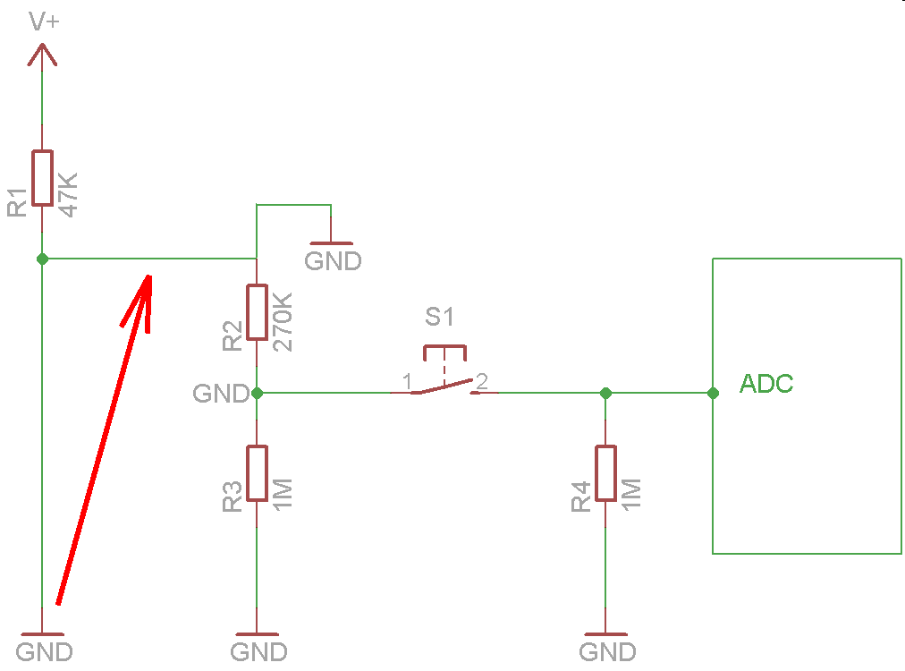

Kann ich ohne Bedenken einen 1M Ohm widerstand als Pull Down benutzen?
Siehe R4 in der angehängten Schaltung. Leider habe ich keine Möglichkeit
die Werte der Widerstände R1 - R3 zu ändern.
Und bei kleineren Pull Down sinkt die Spannung am ADC leider zu weit ab,
da der Pull Down ja zu R3 parallel liegt.

GND soll gemessen werden, wenn der Taster nicht gedrückt wird. Dann muss
dort aber auch ein definierter Pegel anliegen.
Bei gedrücktem Taster wird dann die Spannung gemessen.
Ich tippe mal, dass R2 nicht an Masse angeschlossen gehört?
So wie jetzt im Plan gezeichnet liegt links und rechts am Schalter
Masse.

R1 hat in dieser Schaltung keine Funktion außer E-Energie in wärme zu
wandeln.

Hihi, das ist wohl die Ralfsche Kurzschlussmessbrücke. Überleg dir mal
was in deiner schaltung für ein Strom über R2, R3 fliesst, wenn man die
parallel zu der Leitung links schaltet!
von Gast (Gast)
Nur mal so,
ich behaupte, dass du mit dieser Schaltung niemals etwas anderes als GND
messen wirst - egal ob du den Taster drückst/nicht drückt oder weitere
PullDn Widerstände einfügst.

von Peter D. (peda)
Andrew Taylor wrote:
> Dann belege Deine Behauptung bitte hier.
OV über 1M oder 0V über 175,3k bleiben für den ADC immer 0V.
Nun klar?
Peter

R2 hängt mit dem "oberen" Anschluß auch an GND - somit hat er beidseitig
GND-Potential, immer!
Du kannst am ADC nichts ausser GND messen!

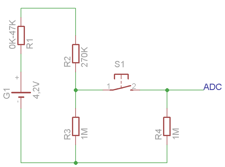

von Ralf (Gast)
Oh,
ist ja einiges passiert seid heute Morgen. Und klar, die Schaltung ist
natürlich totaler Müll. Im Anhang die richtige Schaltung.
Also das ganze Gebilde bis nach dem Taster ist vorgegeben. Der
Widerstand R1 ist ein Poti zwischen 0-47K, das seinen Widerstandswert
über die Position einer Wippe bekommt. Diese Position der Wippe soll
bestimmt werden.
Würde ich jetzt einen kleineren Wiederstand als Pull Down nehmen, kann
ich die Position der Wippe nicht genau genug bestimmen, da die
Spannungsänderung am A/D einfach zu gering wäre. Daher der große Pull
Down.
