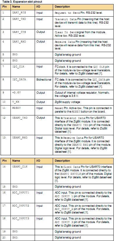

Noch einen Anhang, damit man sieht was das für Pins sind am expansion slot.
