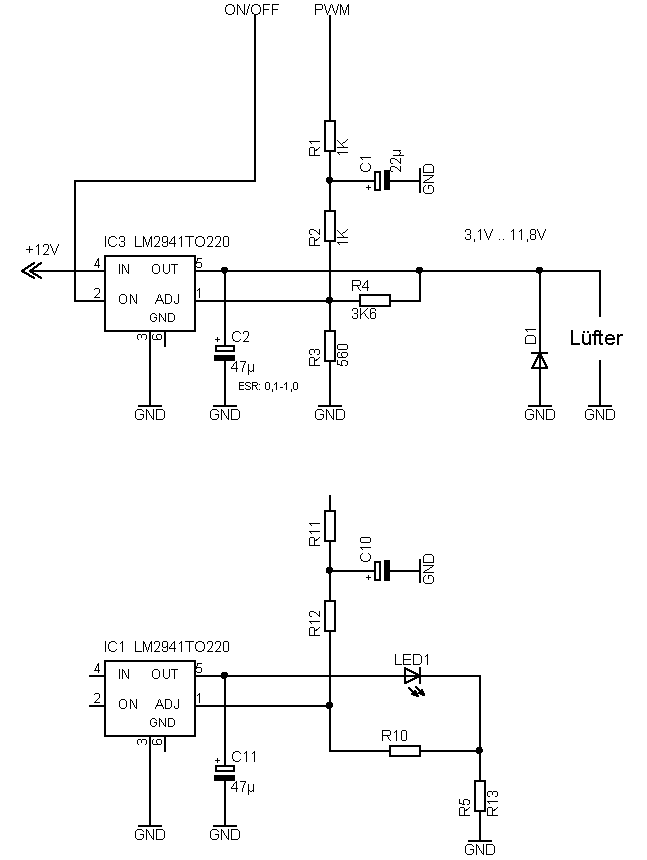

Hast du die Schaltung mit der PWM-Stromquelle zufällig gerade
griffbereit (oder Link)
Brauche für das Austesten von IR-Lichtschranken eine Stromquelle
für die Diode die ich mit PWM am besten linear ab 0 mA
hochregeln kann (bis ca 30mA) ohne das die Diodenflußspannung
mit einfliest.
Hilfe wäre nett.
gruß hans

von Andreas K. (a-k)
Die obere Schaltung ist ein Spannungsregler, dessen Ausgangsspannung
über eine PWM gesteuert wird. Ohne R1,C1,R2 ist das die
Standardschaltung. R1,C1,R2 koppeln in den Knoten am ADJ-Pin den Strom
(Upwm - 1,275V) / (R1 + R2) ein, mit Upwm = 5V * PWMrate. Damit wird der
Spannungsteiler R3,R4 so "gezogen", dass die gewünschte Ausgangsspannung
entsteht.
Die untere ist eine daraus abgeleitete Prinzipschaltung zur Steuerung
des Stroms durch die LED. Ohne R11,C10,R12 wird der Strom so geregelt,
dass die Spannung über R13 1,275V beträgt.
Beide Schaltungen haben Einfluss auf die Schleifenverstärkung des
Reglers, weshalb sich die Regelcharakteristik gegenüber dem Datasheet
verändern kann. Die obere ist getestet, die untere nicht. Ein
Stromregelbereich über mehrere Grössenordnungen dürfte sich damit nicht
erzielen lassen. Und bitte mich nicht darum, das durchzurechnen.
Für das Prinzip unwesentliche Teile wie die korrekte Eingangsbeschaltung
des Reglers habe ich hier weggelassen.
