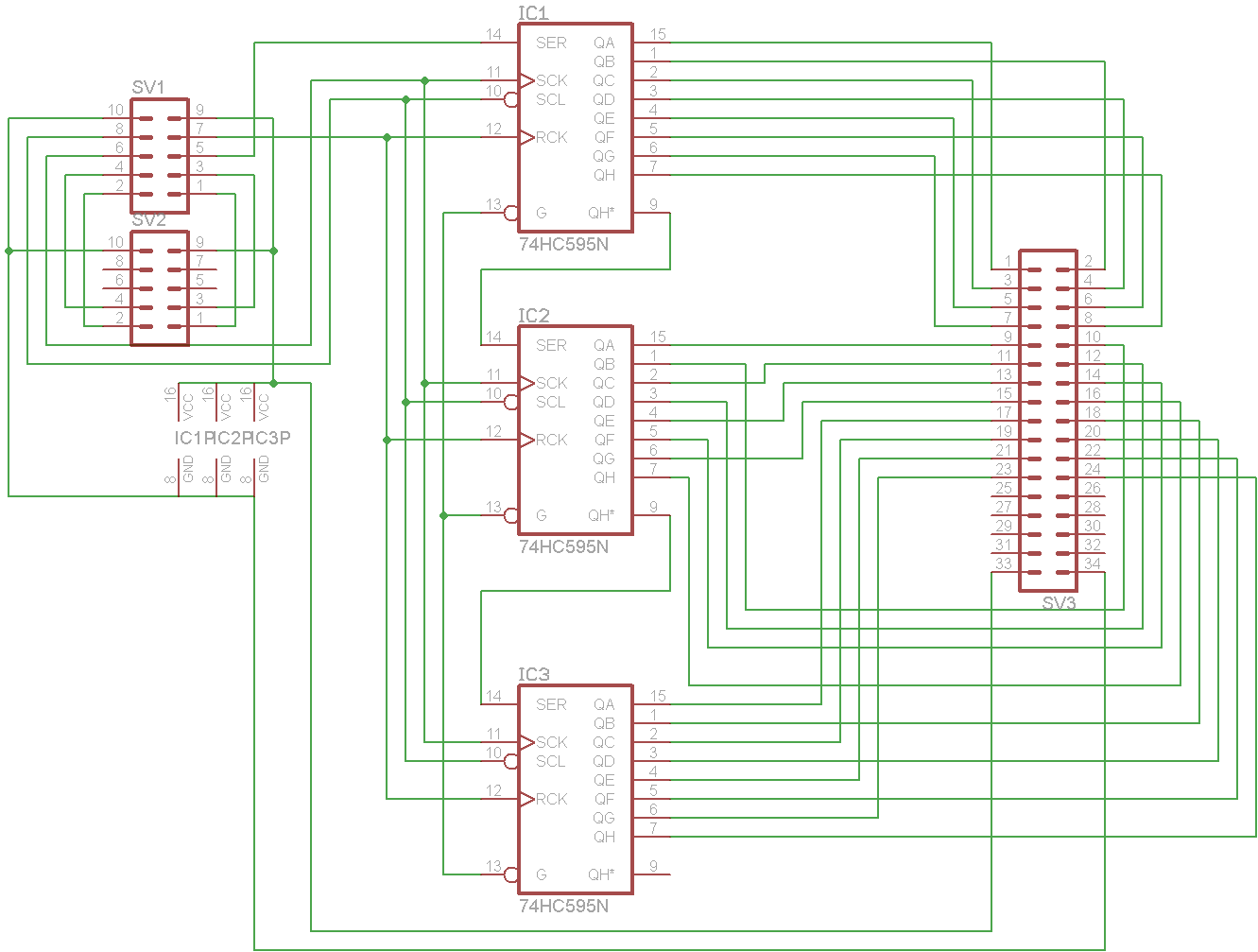

habe 3 Schieberegister 74595 kaskadiert und an den SPI Port des MC
(Atmega644) angeschlossen.
Habe die Ports des MCs wie folgt mit den Eingängen der Schieberegister
verbunden:
MC       Schieberegister
MOSI      SER an das 1. Schieberegister
SCK       SCK von allen
PB0       RCK von allen
          SCL von allen an VCC
          G von allen an GND
Schaltplan der Schieberegister hängt auch an!!

Nur leider tun die Schieberegister nicht das was sie sollen. In diesem
Fall sind nicht alle Ausgänge "1".
Egal welchen Wert ich in die Klammern (cData) schreibe. Die Ausgänge
haben nicht die richtigen Werte.
Habe auch schon mal jeden Port einzeln angesprochen und das hat
funktioniert. Insofern gehe ich davon aus, dass es nicht an der
Schaltung liegt.
Auf eine Antwort freue ich mich!!

von holger (Gast)
Schreib das mal so:
/* Set MOSI and SCK output, all others input */
DDR_SPI = (1<<DD_MOSI)|(1<<DD_SCK) | (1<<DD_SS);
Wenn SS kein Ausgang ist können merkwürdige Dinge
geschehen beim SPI Master.
Das solltest du auch noch mal kontrollieren
          G von allen an GND
Laut Schaltplan sieht das nicht so aus.
von Nils (Gast)
Danke für die Antwort!!
Also alle G sind auf GND
alle SCL sind auf VCC
Wenn ich nun wie oben gesagt den Quelltext ändere sind alle Ausgänge auf
high. Dieses ändert sich aber auch nicht, wenn ich ein anderes Bitmuster
hinein schiebe. Also irgendwo ist da noch der Wurm drin!!
von Nils (Gast)
So das Thema hat sich erledigt!! Habe RCK anPB0 gehangen, deshalb muss
ich diesen natürlich noch als Ausgang definieren.
Für alle noch mal das richtige Programm!!!
