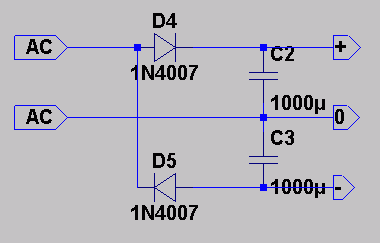

von Dominik H. (super_flummy)
ich hab da mal eine Schaltung gefunden
ist das was?
Da brauche ich nicht mehr als 4 Bauteile
2x 1N4007 Diode
2x 1000µ elko ( aber mit wie viel Volt? )
von (prx) A. K. (prx)
Handelt es sich bei den 12V um Wechsel- oder um Gleichspannung?
Modellbahn HO ist Wechselspannung ;-)???? oder
H0 ist die Baugrösse. Der Strom ist damit nicht festgelegt. Vor 30
Jahren konnte man sich über den Hersteller zwischen beiden Varianten
entscheiden: Märklin hatte Wechsel- und Fleischmann Gleichspannung. Wie
das heute aussieht weiss ich nicht.

Die angehängte Schaltung wird vermutlich für Gleichspannung nur
funktionieren da man für Wechselspannung sinnvollerweise einen Trafo
verwendet, je nach einsatzzweck kann der auch einfach aus ein paar
Teilen selbst gemacht werden...
Weil es in der Anfangsfrage immerhin 4 mögliche Kombinationen von
Gleich- und Wechselspannug gab. Zusäztlich offen blieb auch die Frage
nach der Leistung (1µA? 100A?).
Der Eingang ist jetzt geklärt, vom Ausgang nehme ich mangels Information
einfach mal an, dass es auch Wechselspannung in modellbahnüblicher
Leistung sein soll. Damit ist der oben skizzierte Spannungsverdoppler
draussen, denn da kommt Gleichspannung raus.
Dann ist der mit Abstand einfachste Ansatz ein Trafo. Alles andere ist
für jemanden der schon die Schaltsymbole nicht kennt witzlos und sowieso
arg aufwendig.
Trafos mit 12V rein 24V raus sind in freier Wildbahn selten anzutreffen,
solche mit 230V rein und 2x12V raus hingegen sind in allen Grössen
problemlos verfügbar. Wenn man da die Primärwicklung ignoriert kriegt
man einen Spartrafo 12V=>24V.
