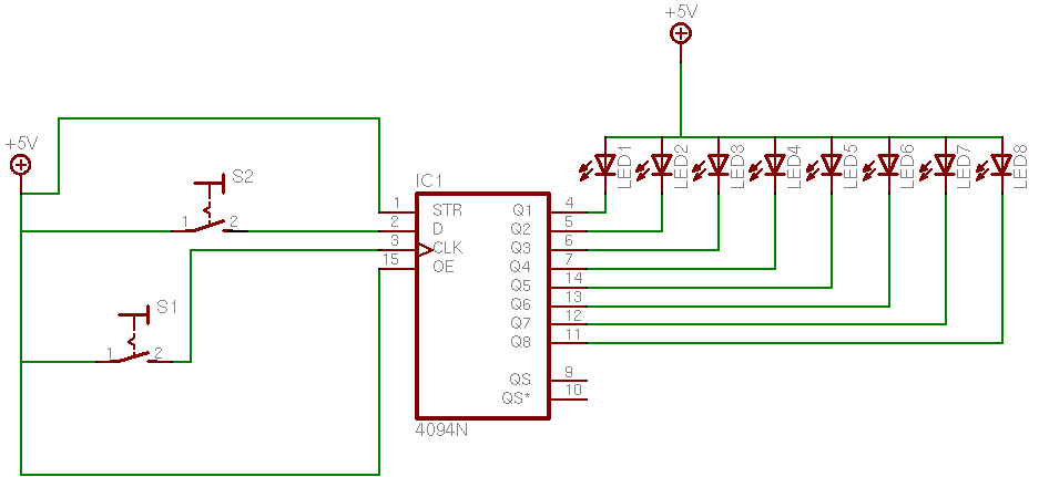

Hallo Leute,
Ich habe hier im Forum diverse Schaltungen mit dem Schieberegister 4094
gefunden, und da ich selbst gerade mit dem guten Stück arbeite, hab ich
mir gedacht, vielleicht finde ich hier ja hilfe.
Also, ich habe ein Projekt am Laufen, dass mich sicher noch ewig viel
Zeit kosten wird, aber das ist erstmal egal. Ich würde gerne ähnlich dem
Little-Lights-Projekt ( www.littlelights.de ) ein einfaches, monochromes
LED-"Display" aufbauen. Nun habe ich weder Ahnung von C oder ASM, noch
von den Controllern, die hier so vorgestellt werden. Zwar habe ich vor,
mich damit zu beschäftigen, würde aber gerne erst einmal die Schaltung
ganz ganz einfach, ohne Computer oder Controller antreiben, in dem ich
mit Taktgebern und Schaltern(man kann also die Anzeige auf das Display
"morsen") die Register ansteuere. Ich stelle mir das ganze also so vor,
wie der Schaltplan im Anhang zeigt. Das blöde an diesem Schaltplan ist:
er funktioniert nicht. Ich habe erstmal zum Zwecke der Vereinfachung das
flackern ignoriert, was durch das nichtansteuern des Strobes entsteht
ignoriert, ich habe die LEDs mit 5V betrieben, d.H. sie leuchten nicht
hell, sie brauchen keine Vorwiderstände und sie halten die vom
Datenblatt vorgegebene Spannung ein, wenn man den IC mit 5V betreibt(
ist das eventuell nicht genug? Ich habe hier irgendwo angaben mit
wesentlich höherer Spannung gelesen...)
Eigentlich müsste diese Schaltung doch wenigstens dahingehend
funktionieren, dass die Dioden zu Anfang leuchten(wenn der IC nur mit
den Dioden, Vdd und Vcc verbunden ist, und die Inputs mal vollkommen
außer acht gelassen werden) oder? Oder liegt der Sache ein grundlegender
Fehler zugrunde? Was bei mir passiert, wenn ich diese Schaltung aufbaue,
ist etwas enttäuschen, nämlich NICHTS, überhaupt nichts. Aber genau so
wenig passiert, wenn ich die Dioden andersrum mit dem Register verbinde
und die Kathoden mit Masse verbinde. Das würde doch eigentlich bedeuten,
dass die Dioden nur leuchten, wenn die Ausgänge der Register auf Logisch
1 liegen oder? Ich für meinen Fall weis nicht mehr weiter, ans
Datenblatt hab ich mich zumindest vollständig gehalten...
Danke schonmal im Vorraus
Schandmaul
von holger (Gast)
Entweder der 4094 ist hinüber oder die LEDs.
Ohne Vorwiderstand pro LED ist das auch kein Wunder.

von Bernd G. (bege)
versuche mal zwischen den Schaltern und den D- und CLK-Leitungen einem
Pull-Down (Widerstand nach Masse) von 4.7K-Ohm einzubauen. Offene CMOS
Eingänge verhalten sich wie Antennen und fangen alles mögliche an
Störsignalen ein.
Die Vorwiderstände in den LED-Zweigen sind unbedingt notwendig. Eine LED
versucht, die Duchlass-Spannung konstant zu halten (ähnlich einer
Zener-Diode). Diese Spannung hängt von der Farbe ab und liegt zwischen
ca. 1.5 und 3V.
Ohne Vorwiderstand beaufschlagst Du die LEDs aber mit 5V (vom
Spannungsabfall in den Ausgangsstufen des 4094 mal abgesehen). Die
Konsequenz ist, daß der Strom durch die LEDs zu stark ist und entweder
die LEDs oder die Ausgangstreiber im Chip die Grätsche machen. Je nach
dem wer der Schwächere ist.
Gruß Bernd
von Thomas (kosmos)
mit 5V sollte man eigentlich so gut wie jede LED killen können. Wenn du
auf Widerstände verzichten tust, fang mal mit einer niedrigeren Spannung
an. z.B. 2V aber aus einem Konstantspannungsnetzteil, alles andere wird
eine zu hohe Leerlaufspannung liefern und die LEDs wieder killen.

von Mike (Gast)
Bei 5V muss man wegen der Kurzschlussströme eines 4000er CMOS IC nicht
in Panik verfallen. Das Ding schafft laut Datenblatt gerade mal 1 LS TTL
(!)  Last. Vorwiderstände wären also eher kosmetischer Natur.
Dein wirkliches Problem liegt aber daran das du die Funktion des IC
nicht verstanden hast. Bei OE an Masse schaltet das IC seine Ausgänge
ab. Das müsste also an die Stromversorgung gelegt werden.
Für Tests kannst du den Dateneingang auf Masse schalten. Außerdem müsste
noch ein Taster an den Strobe (=Datenübernahme) Eingang.
Pulldown-Widerstände sind auch Pflicht.
von Peter D. (peda)
Kommt ganz auf den Typ des 4094 an:
Ich weiß jetzt nicht, wie gut das für den IC ist, aber die LEDs sollten
an nem CD4094 überleben.
Ganz anders sieht es aber bei einem HC/HCT4094 aus, da braucht man
unbedingt Vorwiderstände, sonst zünden dessen parasitäre Thyristoren.
Außerdem brauchen CMOS-Eingänge immer ein Signal und ein offener Draht
ist keins. Du brauchst also Pulldowns (z.B. 10k) an den Tasten.
Trotzdem wird nichts funktionieren, da Taster prellen.
Du brauchst also noch eine Entprellung, z.B. Tiefpaß mit ST (100k/100nF
und 1/6 HC14).
Peter

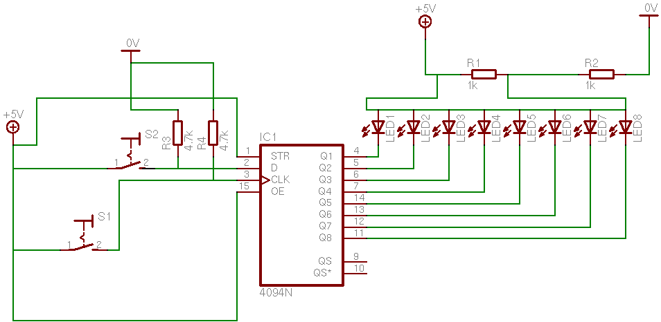

von Schandmaul (Gast)
Okay, vielen Dank schonmal an alle die gepostet haben.
Also, ich habe folgendes erstmal verändert:
1. Pulldown eingebaut.
3. für die Versorgung der Dioden einen Spannungsteiler eingebaut, sodass
die Versorgungsspannung jetzt bei 2,5 V liegt, das sollte doch
unbedenklich sein(ist schaltungstechnisch einfach viel einfacher als vor
jede Diode nen Vorwiderstand zu löten...)
4. OE an Plus(hatte ich doch auf dem Schaltplan so !?)
Für den nächsten Versuch werde ich mal neue Dioden und auch ein neues
Register nehmen, für den Fall, dass ich es wirklich verbraten habe. Aber
ich will erst einmal dafür sorgen, dass es in der Theorie vollständig
richtig ist, also noch eins:
Was mir überhaupt nichts sagt: Was bedeutet "Taster entprellen" ? Bzw.
was muss ich dafür tun?
Danke,
Schandmaul
p. s.: sorry, ich bin nicht der beste im Schaltplan-Zeichnen ;)

Stimmt davon abgesehen der Schalplan jetzt soweit, oder sieht noch
jemand ein Problem?
MfG
Schandmaul

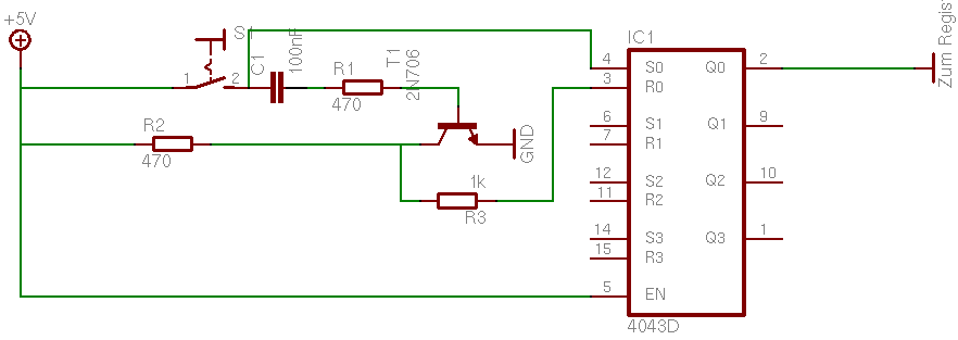

Mir ist da gerade noch eine Idee gekommen, wie man die Entprellschaltung
anders realisieren könnte, und zwar so, dass ich sie auch mit den
Bauteilen realisieren kann, die ich gerade da habe. Der Nachteil dieser
Schaltung ist zwar, dass ich damit zwei Taktsignale nur mit einem
Zeitlichen Abstand geben kann, aber das dürfte bei der Vorgeschlagenen
Schaltung mit Tiefpass und Schmitt-Trigger ja nicht anders sein oder
seh' ich da was falsch? Zumal sich bei 100nF diese Zeitspanne doch sehr
in Grenzen halten dürfte...
Ist halt Schalttechnisch noch etwas komplizierter und ich weis nicht, ob
dieser zusammenimprovisierte Inverter funktionieren wird, aber wenn
wär's für mich halt viel einfacher das aufzubauen, anstatt mir noch
weitere Bauteile kaufen zu müssen...
Was meint ihr, kann das so funktionieren/warum nicht? (Ich will ja auch
was lernen ;) )
MfG
Schandmaul

von Mike (Gast)
Die Schaltung mit dem HC14 ist schon ok. Du kannst dir damit für Tests
auch sehr einfach einen Takt erzeugen. Die restlichen Eingänge des HC14
sollten aber an einem definierten Pegel liegen.

Naja klar, dass die Schaltung funktioniert wage ich ja nicht zu
bezweifeln, aber ich habe halt den HC14 nicht, und habe einfach
überlegt, ob ich das Ding nicht auch aufbauen kann, ohne  mir noch einen
neuen IC zu kaufen. Aber wenn du sagst, dass es wahrscheinlich so wie
ich es oben beschrieben habe nicht funktionieren wird, muss ich wohl
losmarschieren und mir den HC14 doch kaufen.
Was anderes: Definierter Pegel heißt welche Ausmaße? Und mit welchem
Hintergrund macht man das, was bewirkt es bzw. warum ist es nötig?
Ja, die Sache mit der Kaskadierung ist genau der Grund, weswegen ich
dieses Register habe.
An Thomas O:
Was für Latches hast du für die Schaltung verwendet und noch eine blanke
Verständnisfrage:
Du gibst an jeden Eingang des Latches(ich geh' mal einfach von nur einem
einzigen Latch aus, um die Sache simpel zu halten) ein Signal und
gleichzeitig schickst du am Steuereingang 1 einen Impuls durch, der die
Daten aus den 8 eingängen ins latch übernimmt, und dann schickst du auf
dem Steuereingang2 noch das Signal durch, dass die Outputs
"einschaltet"...da brauchst du doch 10 Ausgänge vom Controller? 2x für
die Steuersignale und 8 für die eingänge...und das möchte ich ja genau
vermeiden...
Oder habe ich das Prinzip nur falsch verstanden?
MfG
Schandmaul
