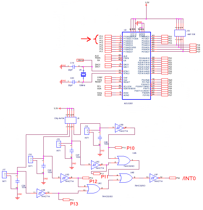

Hallo!
Ich hab mir vor kurzem ein Übungsboard mit nem ADUC831 drauf zugelegt.
Nun möchte ich die 4 auf dem Board vorhandenen Tasten abfragen, in der
Art: Wenn Taste 1 gedrückt ist, dann soll LED1 leuchten.
Laut Beschreibung kann man eine Taste z.B. mit taste=P1&0x0F in "einer
Interruptfunktion" abfragen. Aber wie programmiert man das genau (in C)
ich habe schon lange hier im Forum gesucht, bin aber leider noch nicht
fündig geworden, was so ein simples (?) Problem betrifft :-)

von B e r n d W. (smiley46)
Hallo  bluefox
Leider konnte ich im Schaltplan die Tasten nicht finden. Wo sind die
denn angeschlossen? Manche Ports der ADUCs haben keinen internen PullUp,
die müssen dann selber verdrahtet werden. Da Port1 auch als AD-Eingang
verwendet wird, könnten die hier auch fehlen.

Die Tasten hängen alle an den Port1-Pins (P10 bis P13), aber außerdem
habe ich noch in der Beschreibung gelesen, dass alle Port1-Pins auf den
"INT0" zusammengeführt sind (??).
Interessanterweise funktioniert der Zugriff auf INT0 zwar, also z.B.:
P2=INT0; //P2 sind die LEDs.
Es leuchtet aber so immer nur die unterste LED  (also binär 0001) beim
Tastendruck, egal welche Taste ich drücke - sprich: INT0 ist anscheinend
nur 1Bit breit.
:-((( Ich kenn mich nimmer aus.
>dass alle Port1-Pins auf den "INT0" zusammengeführt sind (??).
Wahrscheinlich gehen 4 Dioden von den Tasten zu INT0
Mach mal P2 = P1&0x0F;
Geht jeweils die LED an, entsprechnd der Taste? Dann gibt es Pull Ups
und die Taste zieht den Port auf Null. Das Programm ist umgekehert
gedacht. Widerstände auf Masse und Tasten auf Plus.
Also der Interrupt geht, aber es kommt keine Taste an und
P2 = P1&0x0F;
Jetzt hab ichs entdeckt. Die Tasten sind an J14 - J17 angeschlossen. Die
Tasten ziehen die Spannung auf Null, aber die Schmitt Trigger
invertieren. Bei gedrückter Taste liegt eine 1 am Port an und eine 0 am
P3.2.
Also ist doch die alte Version richtig:
#define TASTE1 1
#define TASTE2 2
#define TASTE3 4
#define TASTE4 8
Vielleicht macht diese Zeile noch Probleme.
while(taste);  // warten bis Taste losgelassen
Könntest Du die einfach mal auskommentieren?
Ob die Tasten am ADUC ankommen, lässt sich einfach mit einem Multimeter
überprüfen oder mit einer LED von GND auf den entsprechenden Pin. Bei
gedrückter Taste müsste eine 1 ankommen.
Es könnte doch noch was damit zu tun haben:
Port 1 is an 8-bit input port only. Unlike other ports, Port 1 defaults
to Analog Input mode, to configure any of these Port Pins as a digital
input, write a "0" to the port bit.
main()
  ser_ini();
  taste=0;
  P1 = 0xF0;  // Bit 0 to 3 as digital input
  init_interrupts();
Das ist eine Besonderheit, die es so bei anderen 51ern nicht gibt.
von bluefox (Gast)
P1 = 0xF0;
Das wars!!!! Du bist genial!! Lang lebe BerndW. :-)
