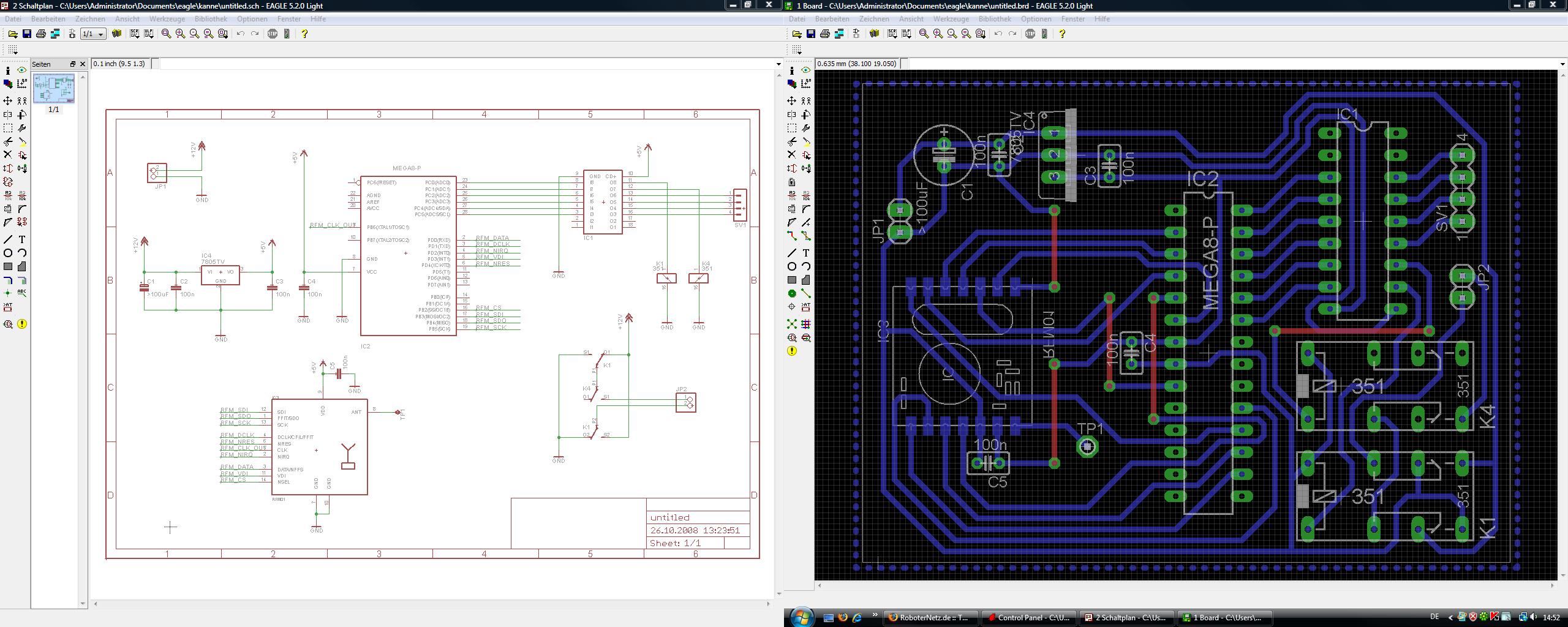

Hi Leute,
bitte schlagt mir nicht direkt den Kopf ab, denn ich kenne die
suchfunktion und auch google, aber das ist das erstemal das ich den
rfm01 und 02 in der hand halte und was damit machen will.
Ich hab als Anhang ein Bild von ner Platine angehängt die ein Freund für
mich äzt, er hat auch das layout und den schlatplan gemacht da ich
absolut nicht weiß wie ich den rfm01 anschließe.
Ich würde die erfahrenen unter euch bitten da mal drüber zu gucken und
mir zu sagen ob was falsch ist und wenn ja was.
vielen danke schonmal.
von Sven P. (Gast)
Layout sieht gut aus, nur als Administrator arbeiten ist nicht so
ideal...

von Timmo H. (masterfx)
Im Datenblatt auf Seite 7 ist auch ne beispielschaltung. Man muss ja
nicht unbedingt jeden pin Beschalten. Hier ist auch noch was:
http://www.mikrocontroller.net/articles/AVR_RFM12
von (prx) A. K. (prx)
AVCC/AGND?

ja hm, meine datenblatt hat nur 4 seiten ^^, aber meine eig. frage war
ja auch ob das so wie es da ist funktionieren kann und evlt. auch
sinnvoll ist
Und programmieren tust du den AVR im separaten Programmiersockel?
von Reflex (Gast)
jap, hab das avr funk board von pollin
Viel Spass macht das aber nicht.

und noch eine zwischen frage ich hab gelesen das ich iwo ein 10K
widerstand einbauen muss für pullup wo kommt der denn hin?
Mach dir die Mühe und bau den ISP-6pinner noch mit auf die Platine,
selbst wenn du ihn nicht gleich nutzt. Ist nicht wirklich teuer.

Wie: "ISP-Anschluss rechts":
http://www.mikrocontroller.net/articles/AVR-Tutorial:_Equipment#Selbstbau
Sind teilweise die gleichen Pins wie vom RFM, das stört aber nicht wenn
du dem CS-Pin vom RFM einen Pullup 10K-47K spendierst.
Wofür: Wenn es dir auf den Wecker geht, den Mega8 zum 179sten Mal
umgesteckt zu haben und die Fassung bereits hoffnungslos ausgeleiert
ist. Dann wirst du vielleicht doch den AVR in der Platine programmieren
wollen, also ohne Umstecken.

von Flo (der Freund) (Gast)
Hab die Schaltung im nachhinein nochmal überdacht. Der ULN ist falsch
angeschlossen. Die 5V an CD+ sind ja nur für die Freilaufdioden, das
heißt die Relais müssen auf 5V gelegt werden damit der ULN korrekt
durchschaltet. AVCC und AGND hab ich nicht beschaltet da der ADC eh
nicht verwendet wird und die beiden somit nicht gebraucht werden.
Hab ich irgendwelche Denkfehler? Danke schonmal für die Antworten.
Flo (der Freund)
Zu AVCC/AGND empfehle ich die Lektüre des Datasheets. Wenn du die nicht
anschliesst, ist der komplette dazu gehörende Port fast stromlos, mit
oder ohne ADC.
Habe das Datenblatt gelesen und mich eines Besseren belehren lassen. Hab
AVCC und AGND nun verbunden. Der ULN muss dennoch anders angeschlossen
werden?
Die korrigierte Version ist richtig, also Relais an 5V.
