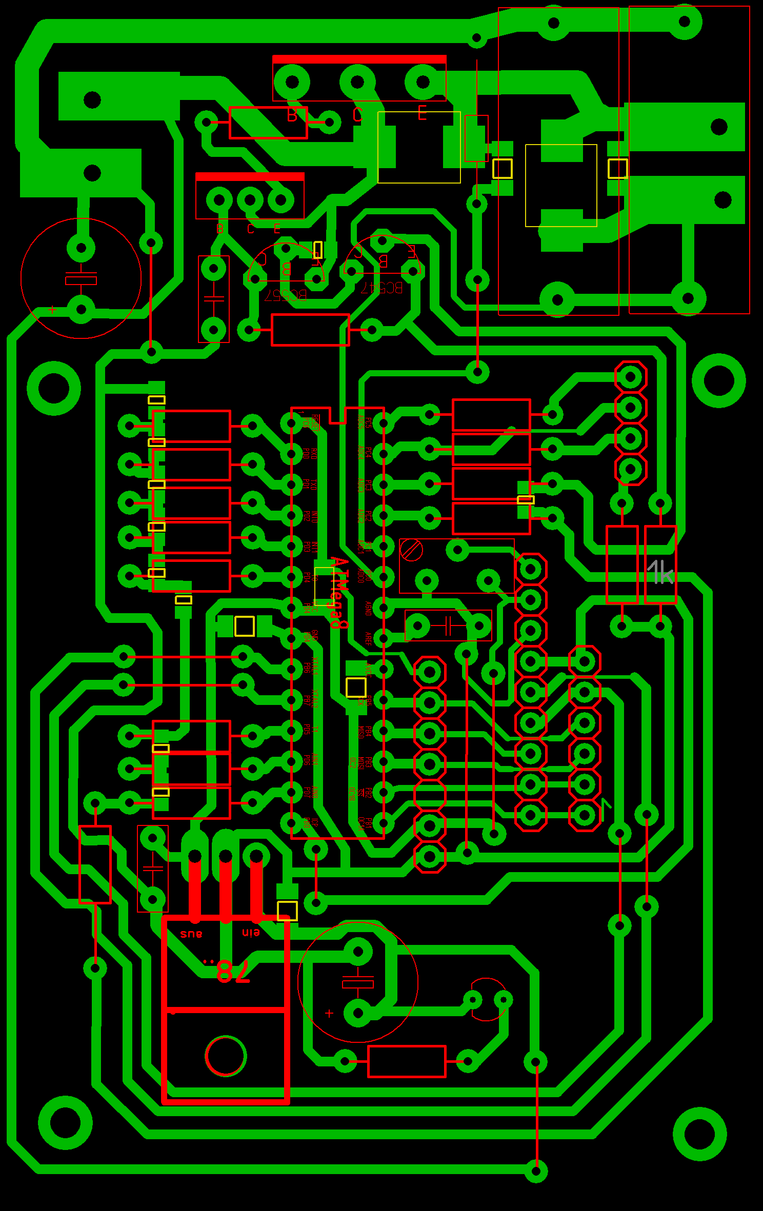

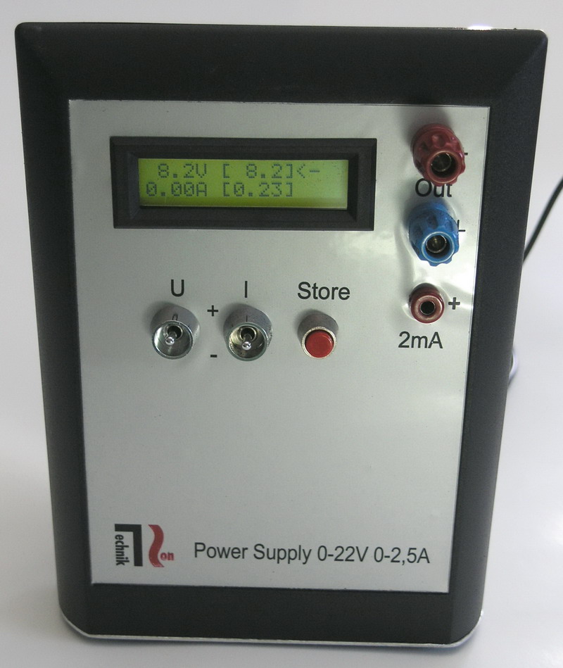

Ihr könnt auch mein Layout für die LP haben, ich habe das ganze als
Tischgerät gebaut, da alles was man kaufen kann auf einem Schreibtisch
irre viel Platz wegnimmt.

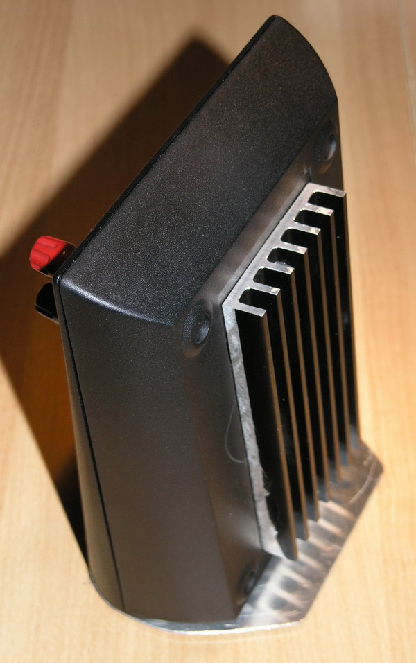

von technikron (Gast)
Und noch das Bild von der Rückseite...
Viele Grüße aus Berlin
Ronald
von Dirk T. (helipage)
Hallo Ronald...
Dein NT sieht echt klasse aus.

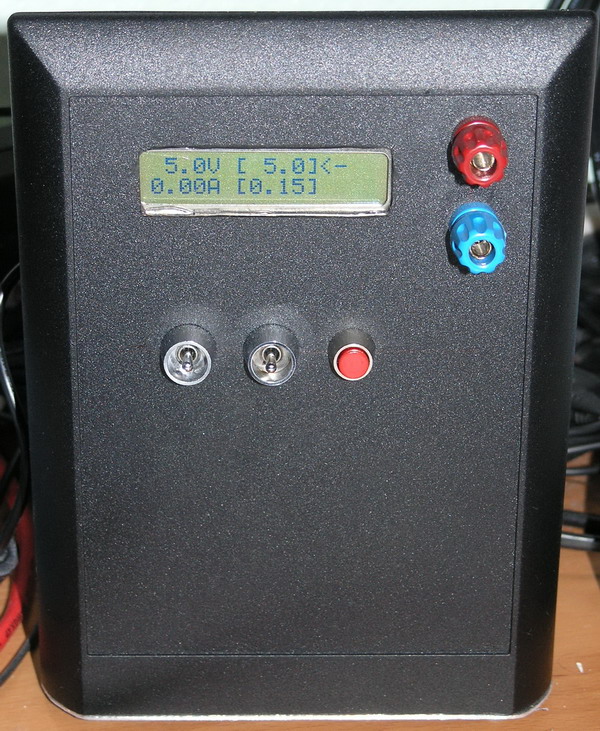

P.S. Ronald
Gerade erst gesehen, wofür ist denn der rote Button an deinem NT ?
Habe gedacht, der wäre zum speichern der Einstellungen...
Dirk

von Reutron (Gast)
Hallo Ronald,
könntest du dein Layout für die LP bitte mal posten.
Grüß Frank
von Volker Vogel (Gast)

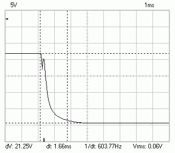

Wie schnell funktioniert denn die strombegrenzung? Hast du mal gemessen
wie der strom sich beim kurzschließen verhält? Also für wie lange haut
dir das Netzteil 2,5A raus wenn du kurzschließt obwohl du auf 150mA
gestellt hast?
Hallo Frank, jep kann ich. In welcher Form wäre es denn angenehm? Ich
arbeite immer mit SprintLayout. Das ist bezahlbar und Gerber gibt es
auch aus.
Einen Viewer gibt es auf der Herstellerseite
http://www.abacom-online.de/html/sprint-layout.html
Aber zur Ansicht erstmal ein Bild. Ich kann auch ein pdf zum Ausdrucken
einstellen?
Ronald

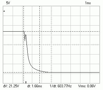

Hi, das Bild zeigt den Spannungsverlauf bei 21V, Strombegrenzung auf
250mA,
und 1 Ohm LastR. Der Strom wird in ca. 1,7 ms auf den Nennwert gebracht.
Ich hatte vorhin versehentlich einen ATTiny falsch angeschlossen. Die
Strombegrenzung war auf 10mA eingestellt. Der Tiny hat es überlebt....
von Ronald N. (technikron)
das Teil funzt echt super. Ich habe noch einen 2mA Ausgang zur Prüfung
von LEDs angebracht. Mit 2mA kann man sich nicht mehr die Augen
"verblitzen" ..
Der Aufbau ist aber noch nicht perfekt. Man bedenke, das die Regelung
seinen Strom über einen 7805 bekommt. Da hängt auch das Display mit
dran. Die Hintergrundbeleuchtiung benötigt bei vielen LCDs 4,1V mit bis
zu 140mA!
Jetzt ein einfaches Rechnenbeispiel für das kleiner Netzteil mit "nur"
24V Eingangsspannung. 24V rein - 5V raus =  19V, das ganze mal die 140mA
vom Display plus ein paar für den ATMega8. Also ca. 150mA. Der
Spannungsregler muss also ca. 19V*0,15A in Wärme umsetzen. Das sind
2,85W!!! Bei 30V Eingangsspannung wird es noch mehr....  Da benötigt man
einen rel. großen Kühlkörper, da die Schaltung ja noch im Gehäuse liegt.
Um diese Menge an Verlusstleistung zu reduzieren, habe ich beim ersten
Muster einen DC-DC Wandler (Baustein) für die Hintergrundbeleuchtung
benutzt. Es gibt aber auch geschaltete Spannungsregler die Pinkompatibel
mit dem 7805 sind oder man setzt gleich den Wandler mit auf die LP...
